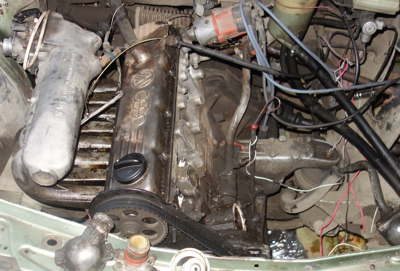

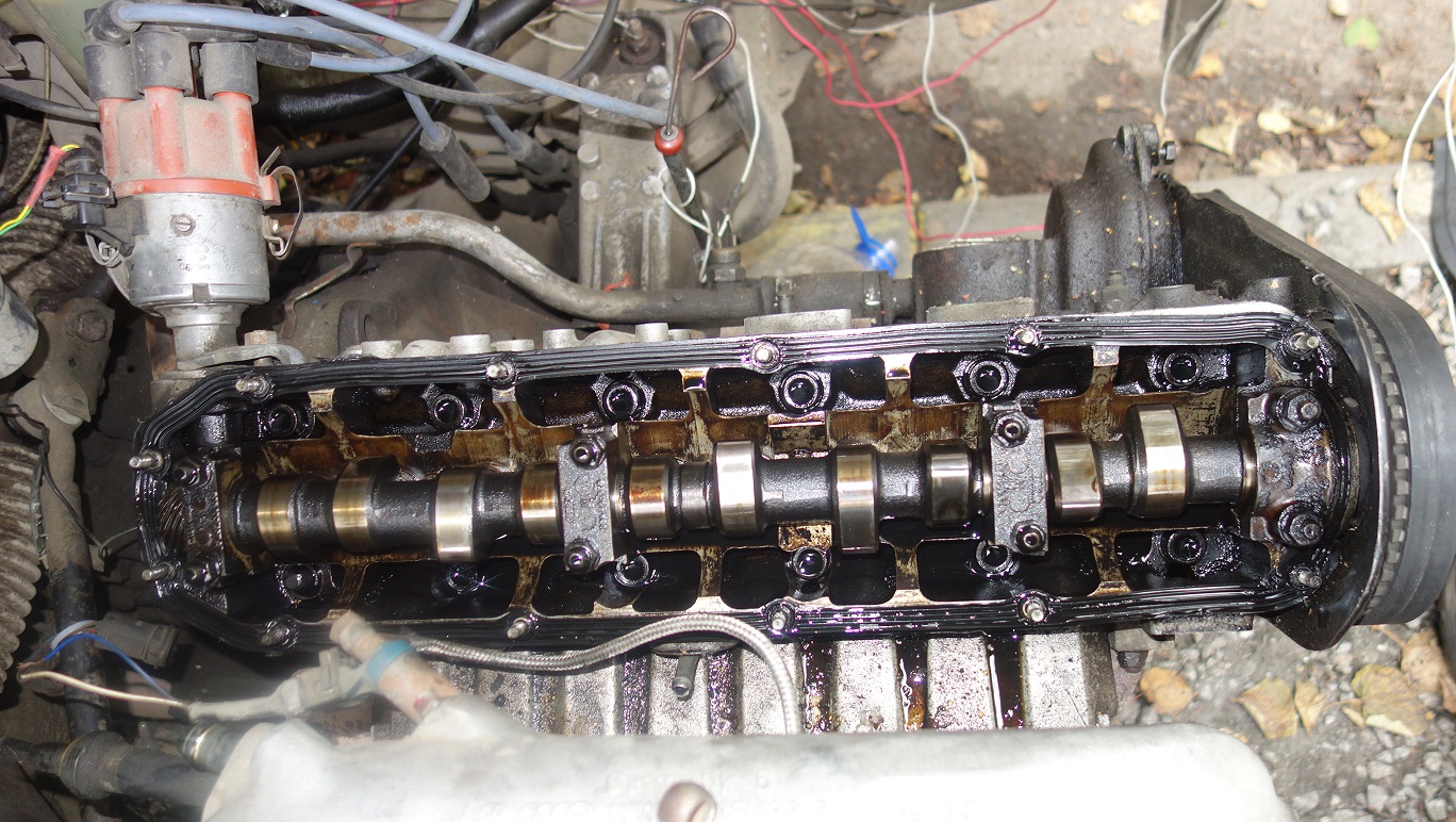

надо тебе сфоткать клапанную крышку и ты поймёшь где ещё может подтекать.
Вот такая есть фотка. Видно, что клапанная крышка тоже негерметична.

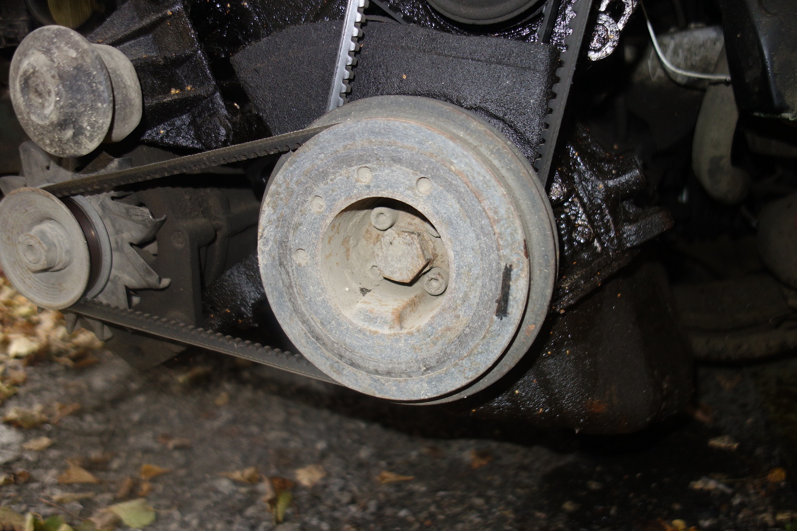

Желательно шкив коленвала снять, да? Я смотрел в инете, там надо какую-то приспособу сделать, чтобы зафиксировать шкив, когда откручиваешь центральный болт. А без неё никак? Например на 5 передачу машину поставить и пытаться открутить?
Андрюха а 4 болта на 8мм по шестигранник на 6 никак? Иль лучше центральный 12 граный на 19мм который к томуже затянут доусерачки. Сними шкив генератора и сделай отметки на шестернях и на блоке белым корректором или цветным несмывающимся маркером

parfent, судя по фотке, у тебя движок не такой уж и замасленный... У моего уаза масло из движка течёт ещё сильнее - пол гаража под двигателем всегда замасленный. Вся клапанная крышка в масле и весь поддон в масле.
Правда, это в основном следствие перелива масла - при замене я обычно заливаю 6 литров (вместо 5,8 положенных)
А, ну если они держат шкив, тогда можно)) Я просто хз, на чём он там держится. Сегодня попробую. На шкив и шестерни краской из баллончика пульну отметку.
О, я в восторге! Оказывается, можно ничего и не ремонтировать! dance2

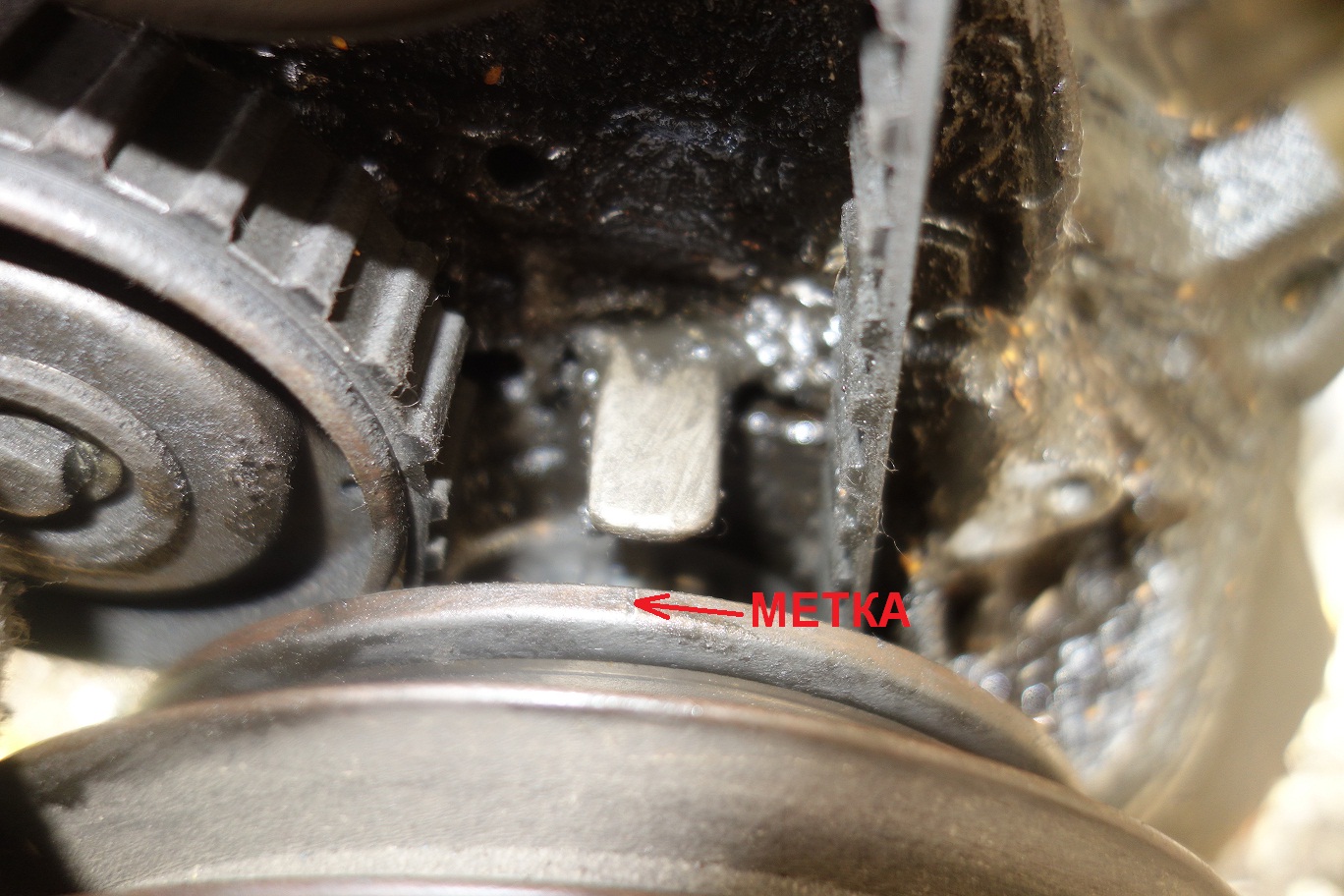

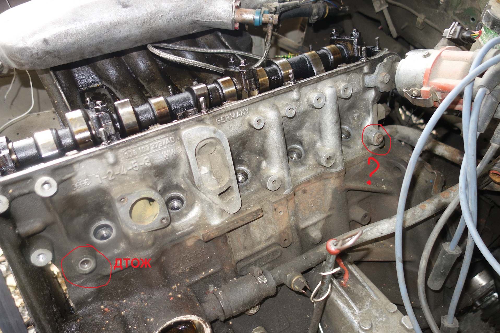

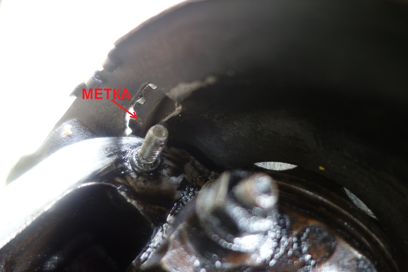

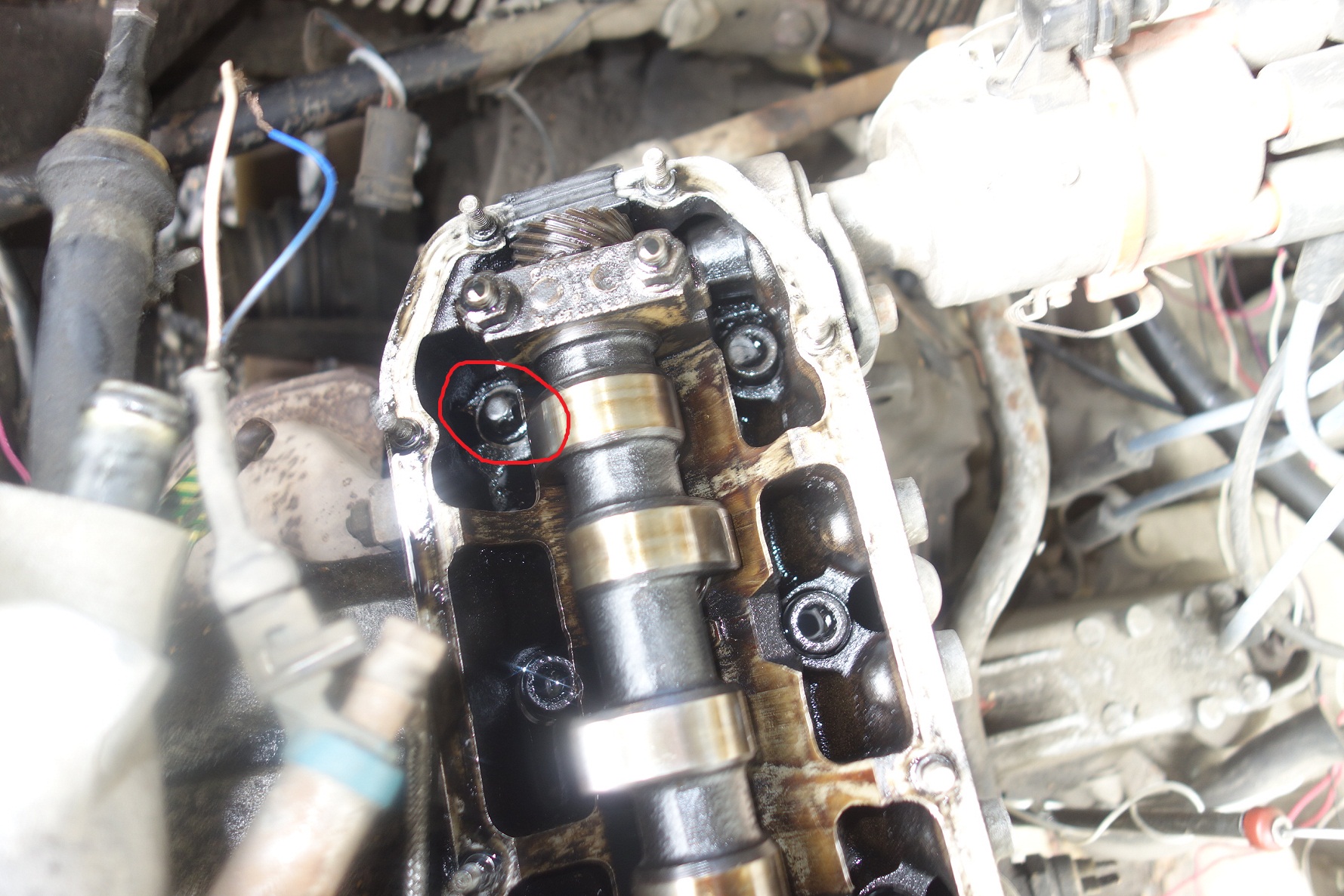

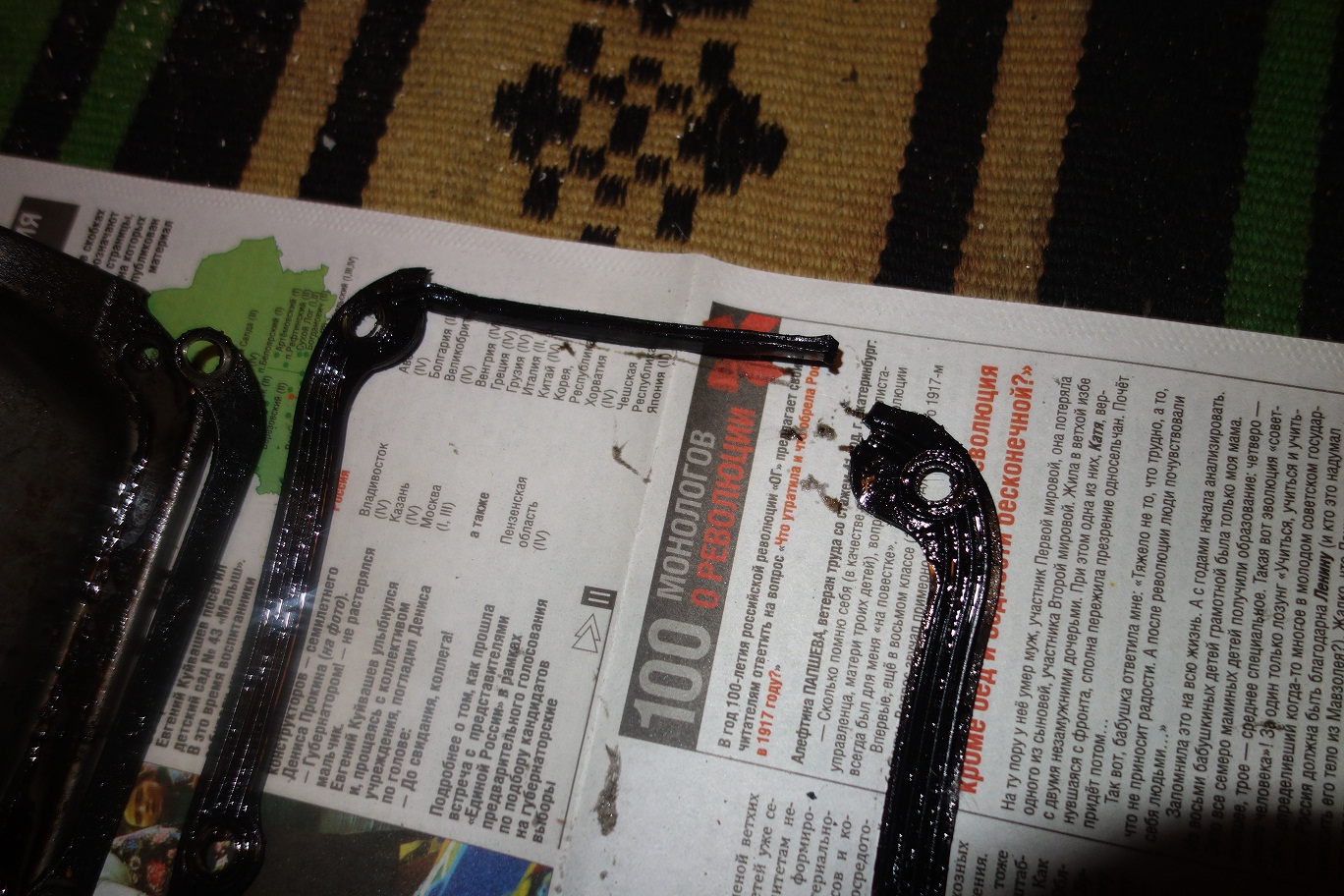

Так, я снял клапанную крышку!
Прокладка резиновая. И она была разорвана в одном месте возле шкива распредвала! to_clue
Шо энта такое? Почему один винт крепления ГБЦ инородный?
Все остальные винты с шлицом под внутренний TORX. А этот под внешний TORX!

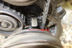

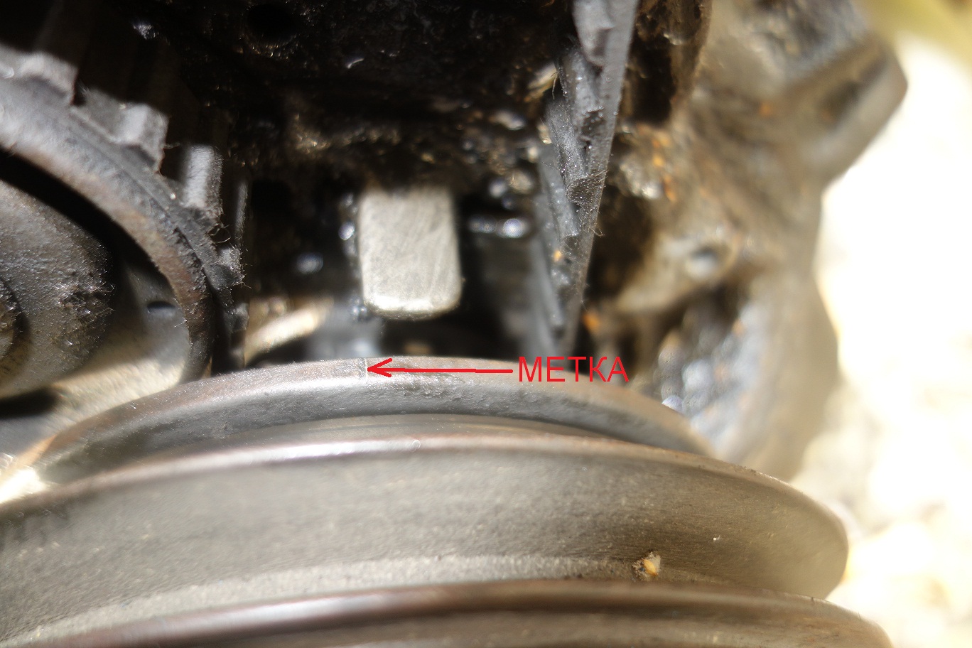

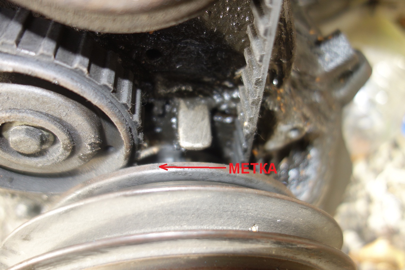

Ещё у меня вопросик по поводу меток на шкивах. Сказано, что она должна совпадать с выступом на масляном насосе. Но этот выступ какой-то широкий. В какой поршень 1-го цилиндра находится в ВМТ? Вот так?
Или так?
С помощью отвёртки, вотнутой в цилиндр, я так и не смог понять. Потому что вращать шкив руками тяжело, а шлицов под пусковую рукоятку здесь не предусмотрено! ireful Грёбаные немцы.
С меткой на шкиве распредвала я разобрался, она должна совпадать с полскостью, на которую прикручивается клапанная крышка:
Только имеется проблема! Когда метка на шкиве распредвала установлена в правильном положении, метка на шкиве коленвала находится вот тут:
Получается, что у меня неправильно настроено газораспределение? Когда буду снова ремень надевать, надо будет выставить по-другому?
И ещё вопрос. Что это за заглушка в дальней части блока?
Там пробка с шлицом под шестигранник. А симметрично ей, в ближней части блока, должен стоять датчик температуры о/ж.
И кстати почему начал ржаветь блок двигателя? Из-за простоя машины?
Андрей, советую проверить 10 раз преже чем менять установку ремня. Машина валила и клопона не позагибало, может правильно усё?

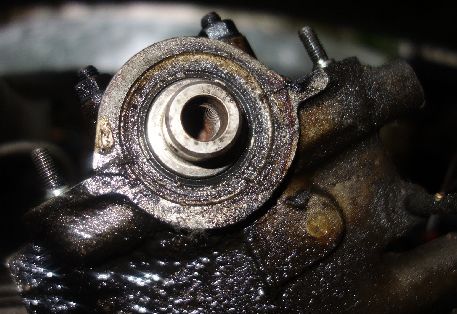

Короче не смог я снять шкив коленвала. Выкрутил 4 винта под шестигранник - но шкив не снимается. В любом случае нужно выкручивать болт головкой на 28... Так что буду искать головку и хороший вороток.

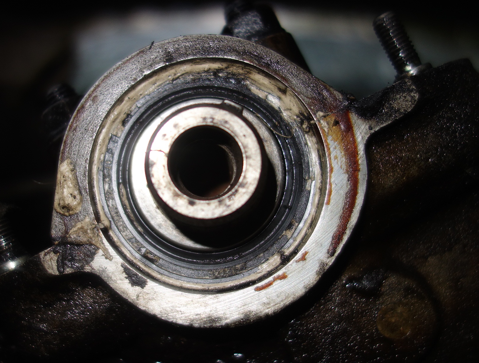

Снял шкив распредвала. Вот сальник:
Протёр:
Ему точно капец? Или это всё же не он?
Просто у меня прокладка под клапанной крышкой порвана была вот так:
Как раз в том месте, где двигатель был сильнее засрат маслом.
И ещё вопрос по клапанам!
Померил сегодня зазоры. На впуске 0,10..0,15. На выпуске - 0,20..0,25.
В инструкции написано, что зазоры должны быть больше: на впуске 0,20, на выпуске - 0,40.
Но этот двигатель рассчитан на бензин АИ-98. Как думаете, для езды на 92-м бензине такие зазоры, как у меня сейчас - нормальные?
это не проблема, просто уже растянутый ремень. поэтому фазы грм уходят в познюю сторону.
а хоть шевелится?
всмысле на 28? 813864017
а сальничек то менялся. гериетиком как всё аккуратно промазано sarcastic
вот тебе причина номер раз.
хз, но я б поменял раз уж туда полез.
эээээ, я думал у тебя компенсаторы стоят. зазоры маловаты, чревато тем что могут в один прекрасный момент прогореть клапана, со временем по мере усаживаниия зазора. лучше отрегулировать. и бензину вообще то пофиг какие у тебя зазоры.

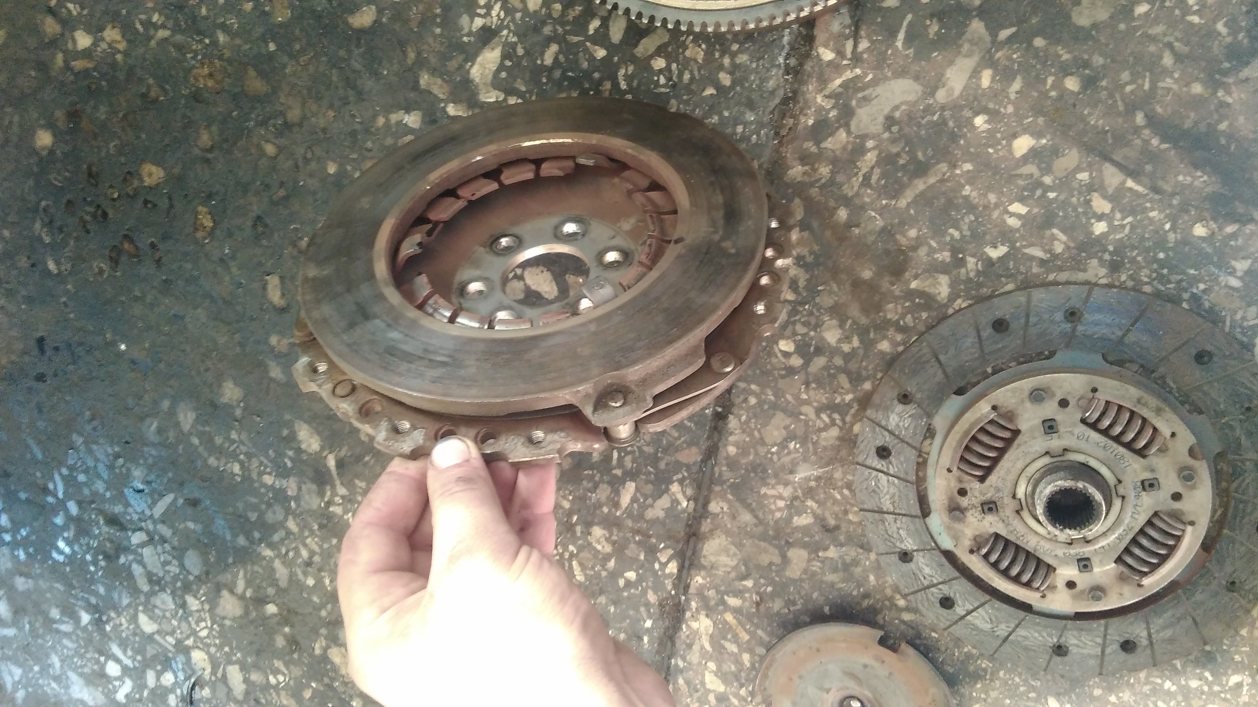

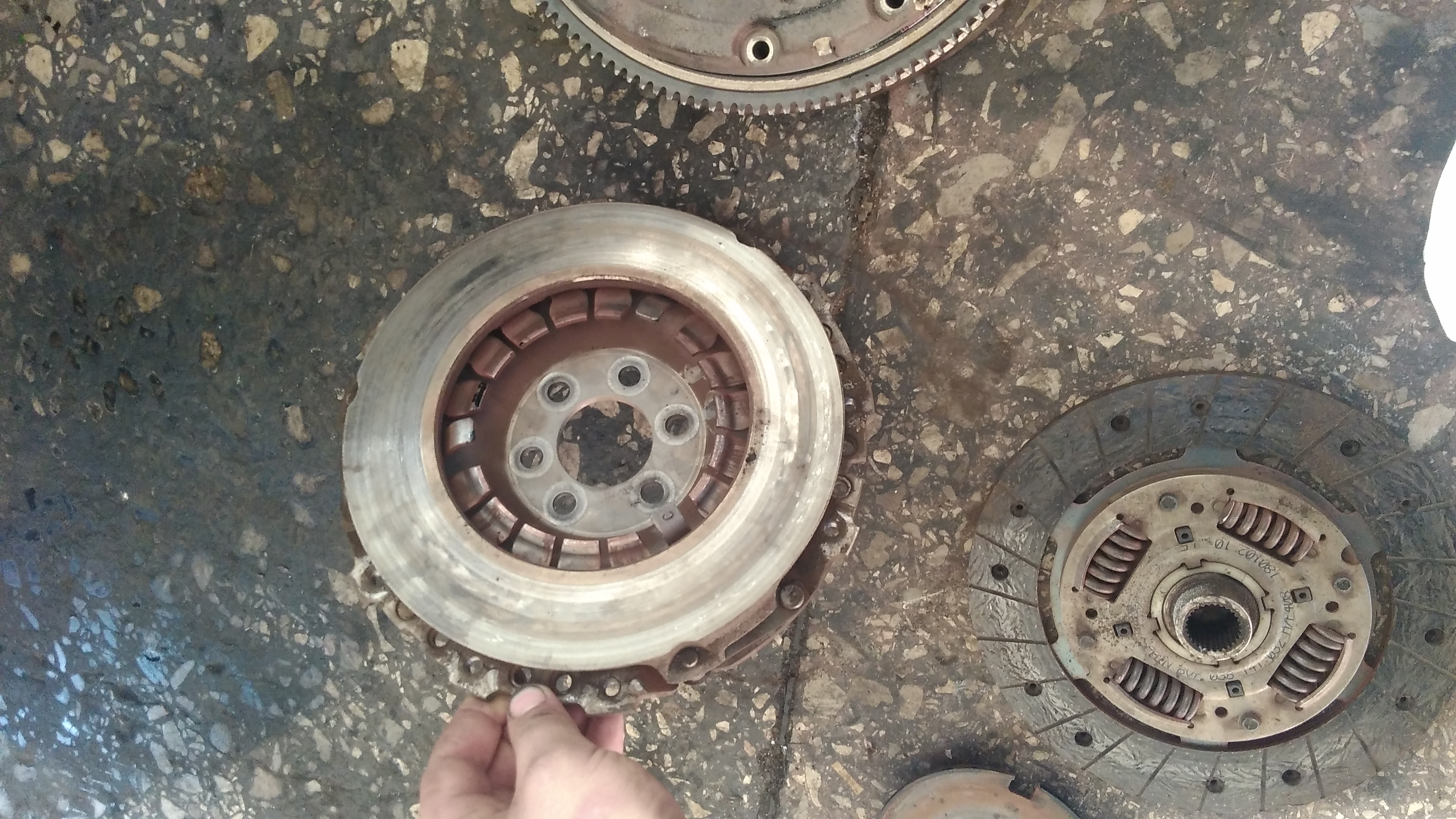

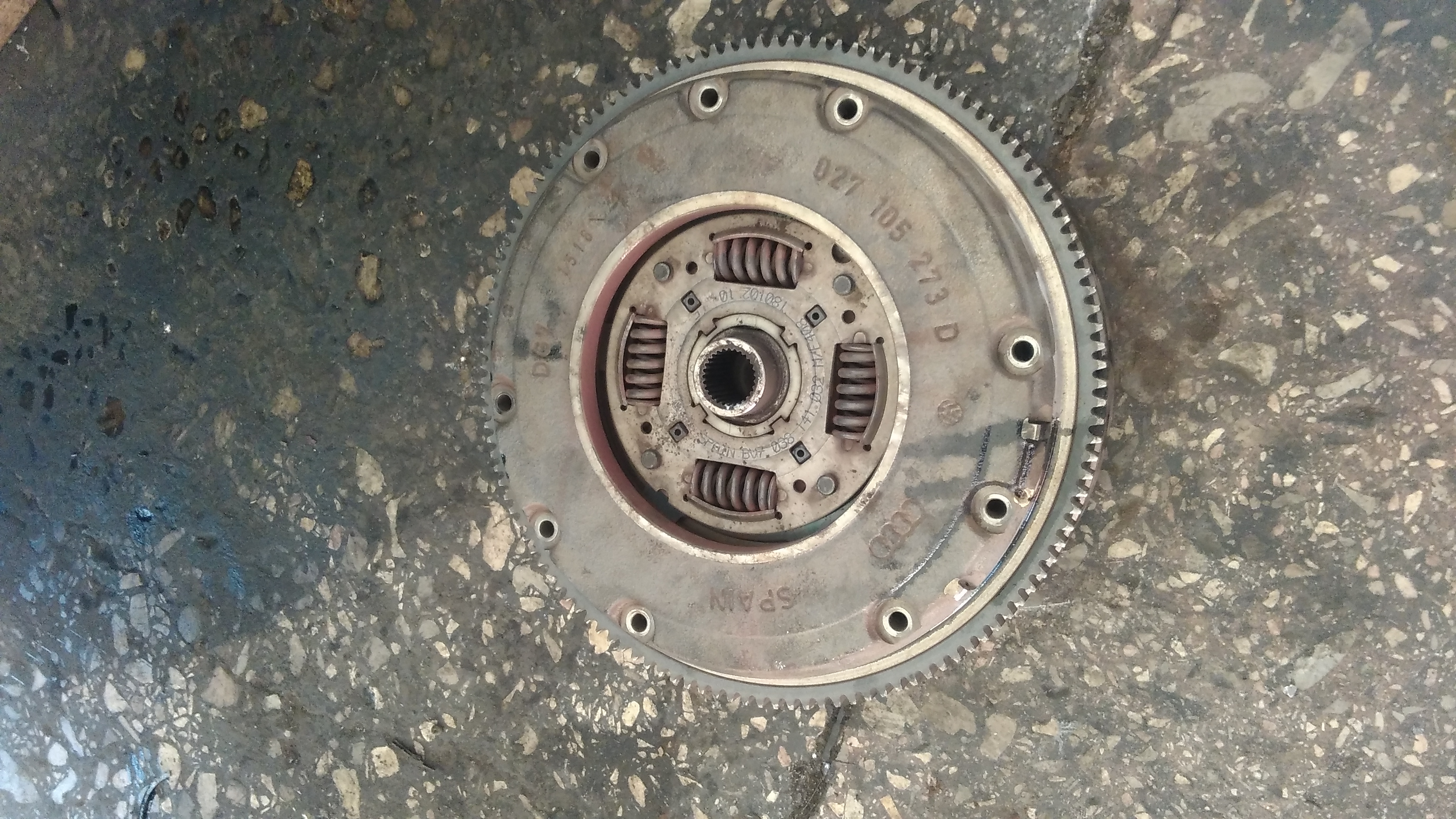

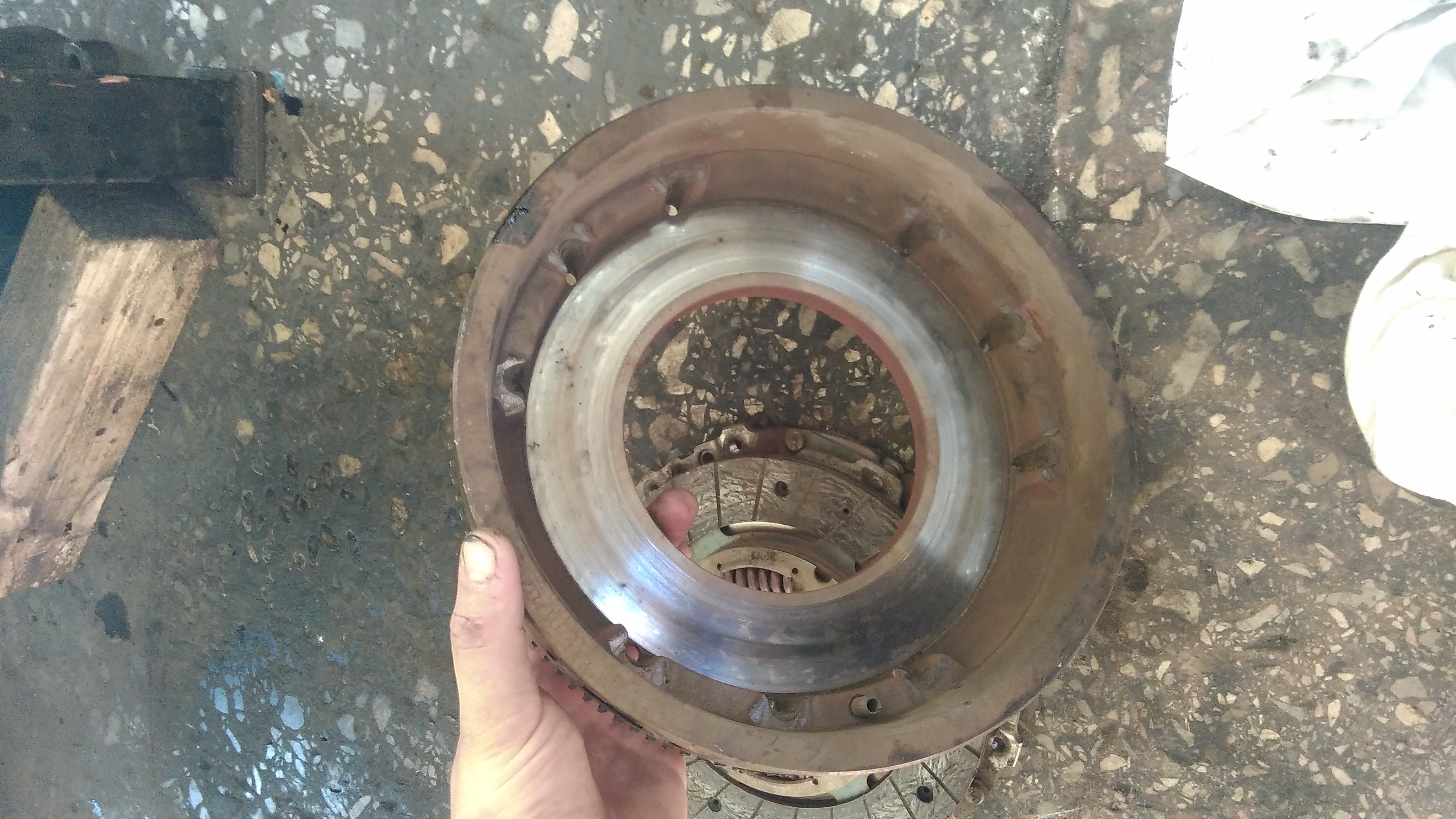

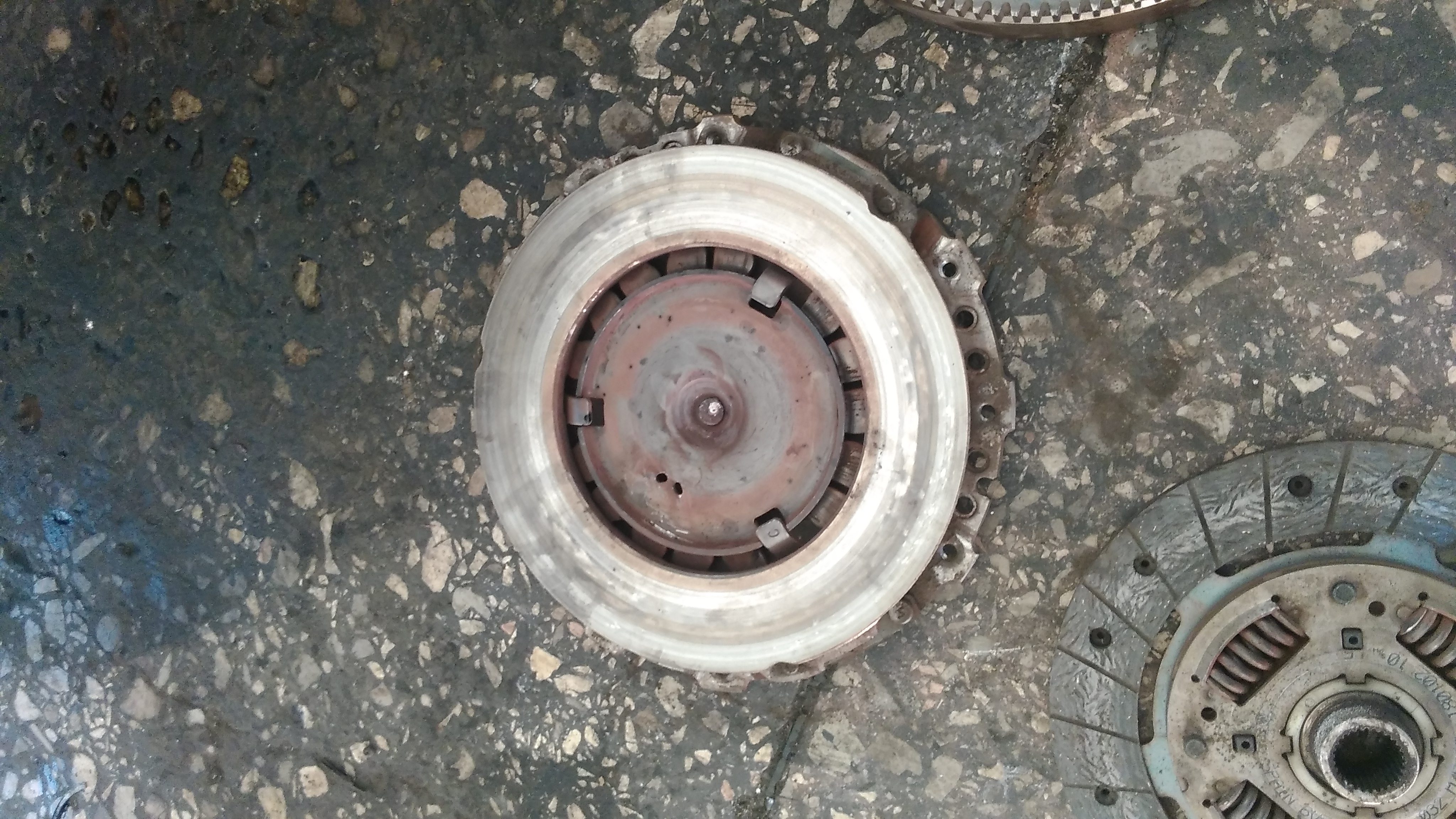

Цитата: hemicuda
сцепление почти как у наших советских тяжелых мотоциклах! и то наоборот, корзина крепится к коленвалу, потом диск сцепления и прикручивается маховик к корзине. еб...тя можно
Кашмар!
Я и говорю немцы войну проиграли наполовину из-за своей заумности.

Цитата: hemicuda
а хоть шевелится?
Не, как влитой стоит. Пробовал поддевать даже.
Цитата: hemicuda
всмысле на 28?
Ну этот центральный болт:
Ключ на 24 на него не налазит, а головка на 32 прокручивается. Значит он под ключ на 28. dontknow
Понятно, спасибо! Значит надо обзавестись регулировочными шайбами. С другой стороны, если регулировать зазор, то это один хрен распредвал с сальником снимать, так что сальник наверное поменяю, так и быть. smile
Ну... На 98 же клапана греются сильнее, чем на 92? Да и вообще, например если эксплуатировать машину на газу, то зазоры клапанов нужно делать больше, потому что у газа октановое число выше. Так что хз..
