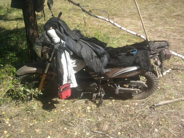

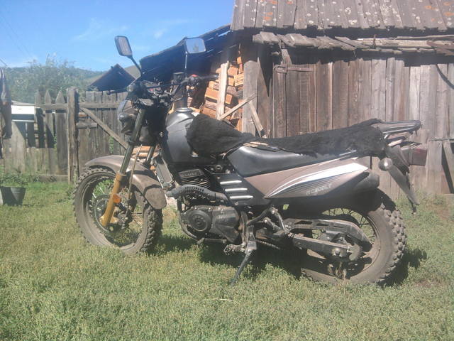

О, привет! Давно тебя не было.Что за мотоцикл? Ты же вроде на мопедах только ездил?
На китайце езжу,разумеется только верхом и не как иначе. (мотоцикл конечно пытался поездить на мне,но я пресёк это безобразие.

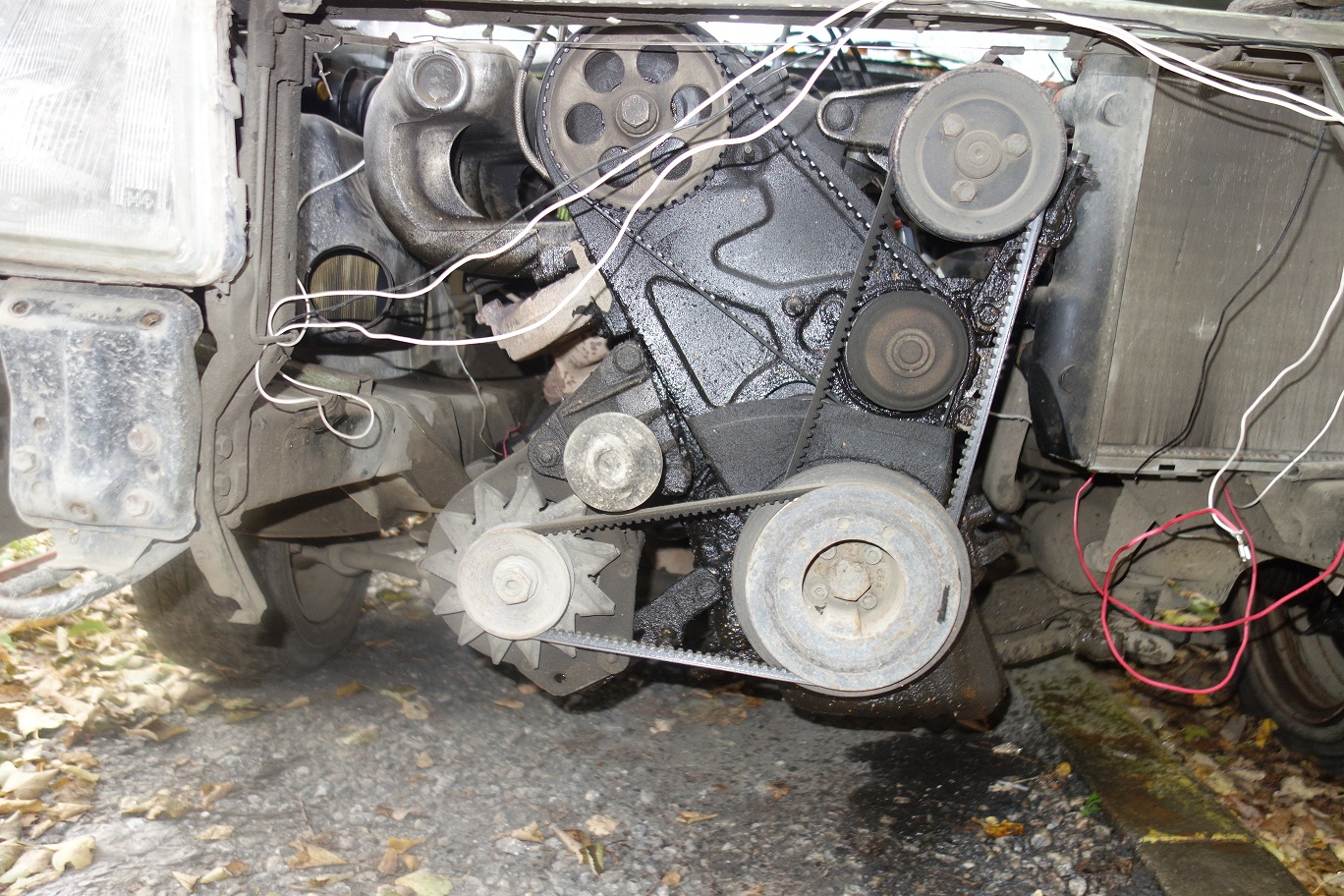

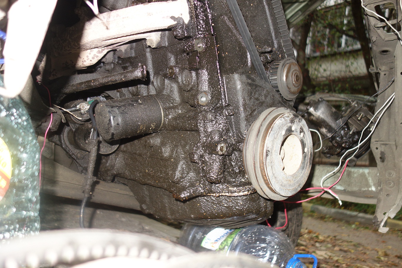

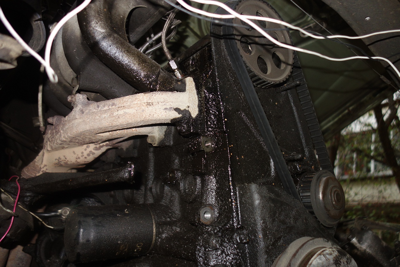

Хочу избавиться от повышенного расхода масла. Как вы считаете, откуда оно подтекает?
Мне кажется, что с сальника какого-то вала. Больше склоняюсь к распредвалу, потому что если бы с коленвала текло, то вряд ли верхняя часть двигателя была бы настолько маслянистая.
А систему охлаждения мне точно надо промывать:
Когда всё соберу, погоняю её с лимонной кислотой. Но только я не настолько зажравшийся, чтобы заливать тосол. Налью воду, засыплю лимонную кислоту, погоняю - солью. И так несколько раз. И пофиг, что мороз будет, я же на холодную не буду это делать. А когда система промоется, тогда уж залью тосол.
Вот что очень неудобно у Ауди - у неё нет краников или сливных болтов охлаждающей жидкости. Ни на радиаторе, ни на блоке двигателя. Чтобы слить охлаждайку, надо снимать патрубки... facepalm3
И то она доконца не сольётся. Часть всё-равно останется в блоке.

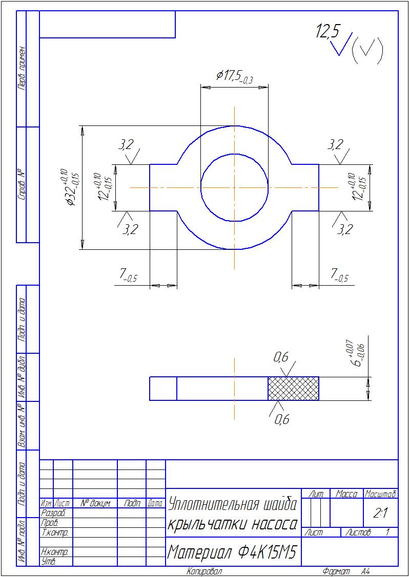

Три года назад я на уазе полупомпу системы охлаждения заменил... Родная не текла, но появился люфт вала - как оказалось, люфтили сами подшипники, плюс разбило посадочные места под подшипники на валу.
Теперь планирую эту полупомпу восстанавливать:
1. восстановить диаметр вала хромированием;
2. поставить дорогие импортные подшипники;
3. изготовить на заказ уплотнительную шайбу крыльчатки увеличенной толщины из фторопласта.

Просто нужно его чаще мыть, грязный двс это потихоньку приходит ..зда мотору большие картерные газы выдавливают масло во все соединения. Поэтому только мыть чаще и ждать

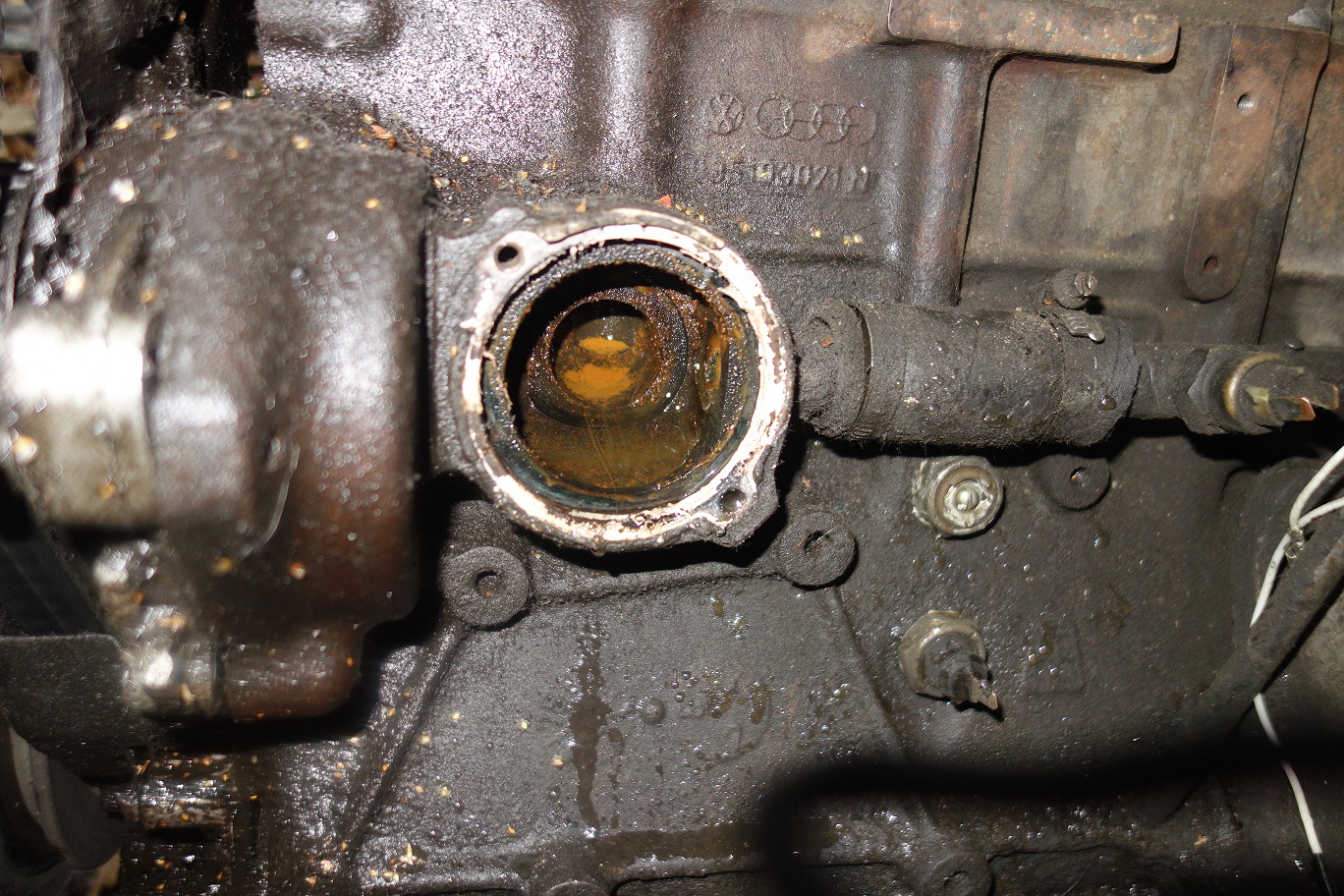

По уплотнительной шайбе у меня чертежи уже готовы, осталось только заказать:

У меня на 7-ке тоже тосол уходил по граммульке,всё обследовал никаких подтёков не нашёл,масло на щупе нормального цвета без эмульсии,всё свалил на пробку радиатора,она была чуть не герметична.В результате через три месяца появились проблемы при запуске двигателя,как будто пятаки на ВК стартёра пригорели или аккумулятору пипец пришёл,но и эти варианты отпали после проверки и появилось подозрение на задир вкладышей так-как коленвал рукой прокручивался очень тяжело.В итоге в один не прекрасный день по приезду на работу,с работы я её не смог завести,стартёр не смог прокрутит движок,завел только с буксира и то с буксом.Приехал домой,ехала она как ни в чём не бывала, и всё же решил больше не рисковать,начал разбирать,снял клапанную крышку,с виду всё нормально,правда масло чёрное было.но так как движок уже хорошо сапунил,подумал на выхлопные газы прорывавшиеся в картер.А вот снятие головки дало разгадку загадке,поршень второго цилиндра оказался вымытым,у меня до этого было ещё подозрение на прокладку головки,она она оказалась целой и тут уже оставалась прокладка коллектора и снятие коллектора это подтвердило.Тосол попадал в камеру сгорания второго цилиндра и парами уходил в картер,где оседал клейкой массой всюду,в результате клапана пришлось выбивать молотком,поршня замачивать в воде с ферри,чтобы они стали шевелиться на пальцах,а чего стоило вымыть картер от этой мазуки,с ней справлялась только горячая вода с ферри и кёрхер.Так что обращайте особое внимание на малую утечку тосола.
ооо,дааааа! как мне это знакомо. но у тебя хоть жига, а то прикинь моторы под тону весом и все его запчасти нужно перемыть, керосин, бензин, соляра до одного места, только горячая вода и любое моющее. мы так с напанриком мотор с рено магнум 430 перемывали. долго мыли, долго sarcastic
плюс Анрдюха посмотри прокладку клапанной крышки, она там резиновая или корковая, есть и такакя и такая, может подтекать на уголках прокладки. надо тебе сфоткать клапанную крышку и ты поймёшь где ещё может подтекать. вымой полностью полость где находится ремень грм, ремень должен быть сухим. плюс я досмотрел что у тебя водяная помпа приводится ремнём грм, она может поттекать. с тосолом проблем небыло? возьми пальцем мазни эту каку и попробуй на вкус языком, если сладкий привкус то это тосол/антифриз, даёт течь помпа, если нет значит масло. плюс есть ещё одно место где может подтекать масло, даже два. первое верхняя половина корпуса сальника, она же бугель расспредвала и салькик коленвала.
не факт, если ремень захватывает масло, он его разбрасывет по всей полости защиты и потом фиг поймёш где течёт.
даже если дизель и бензин реско разнятся конструкцией, то я попытаюсь тебе обьяснить что к чему на деталях от дизеля. смысл механизмом думаю одинаковый.
а что у тебя большой расход масла? утечка это раз, два кольца поршневые, точнее маслосьемные, гбц. вернее направляйки клапанов и салькики клапанов. но может быть вариан и сами клапана, выработаны стержня..
