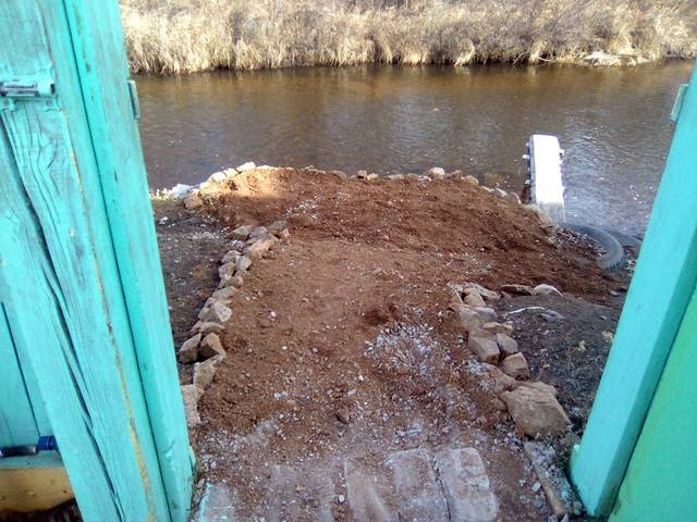

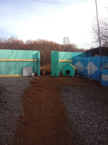

А я двор вот облагораживал...
Ну вот мои скромные труды
Отсыпка как положено, первый слой мелкий щебень для дренажа, сверху уже дресва, она смерзается и становится асфальтом, а потом утопчецо, у меня так дорога к дому отсыпана, укаталась лучше асфальта
Потихоньку привожу участок в приятный глазу вид, чтобы было видно что люди живут.
Еще лавочку сделал!!! Сидеть и на воду глядеть классно, сколько людей не садилось все залипали.

сверху уже дресва
Уже дресва это что такое, не слышал такое.
На звук подумал бы смесь опилок и коры, как на местах где делают срубы.
На вид похоже на ЩПС или ПГС, щебёночный песчаная или песчано-гравийная смесь.
Нечто среднее между песком и щебнем. Образуется естественным путем, из-за разрушения горной породы ( обветривание, перепад температур, давление). Мелкие осколки камней вообщем, даже скорее крошка). Дешевый в пр-ве и добыче материал, используется из-за дешевезны, в дорожном ст-ве, строительстве зданий, хорошо идет для изготовления цементов и бетонов. Цена в среднем 200р ( мне по случаю досталось 4 куба) за куб.м, еще его мешают в землю, как удобрение, оно в п-ссе распада обогащает чем то почву.
Главное он хорошо утаптывается, через 3-4 дня он уже как асфальт, в отличии от щебня который под ногами все равно гуляет, а тот что по мельче забивается в протекторы обуви.
Но вниз я все равно насыпал щебень (500р куб.м)
У нас эту функцию выполняет ПГС, или ЩПС.
Цена на карьере 250р/т, или почти 400р/куб.

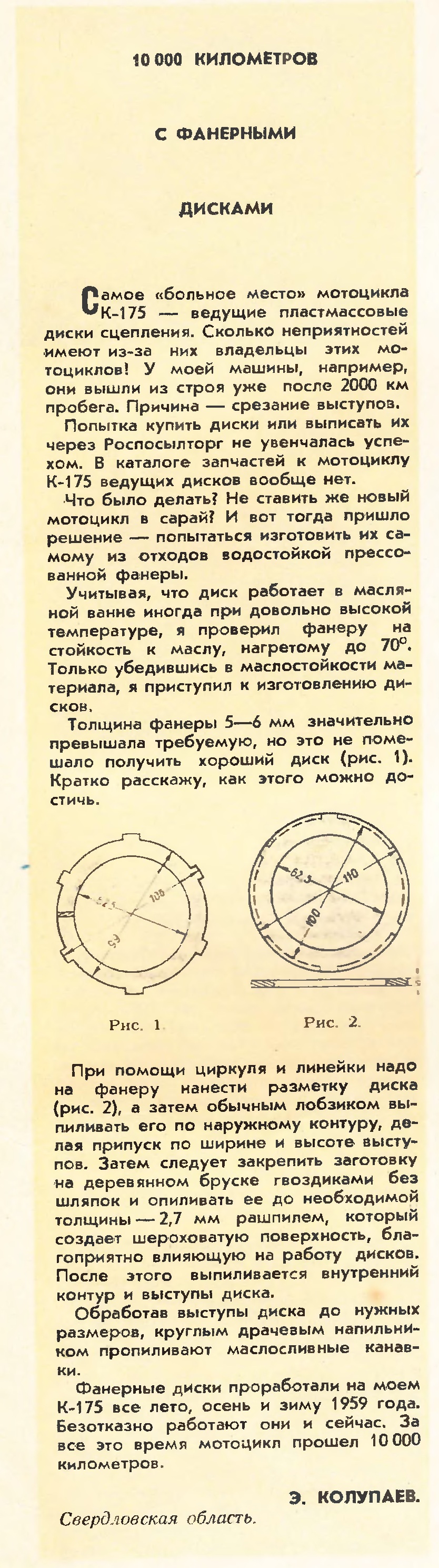

Для МК))
За рулем, 1961г

Для МК))
Фанера? Да нафик - текстолит 3мм решает проблему, технология как в статье.
Все четко работает и гораздо надежнее и долговечнее. На моем В3м именно такие, сам пилил.
Не следует использовать стеклотекстолит - сожрет стальные детали.

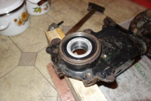

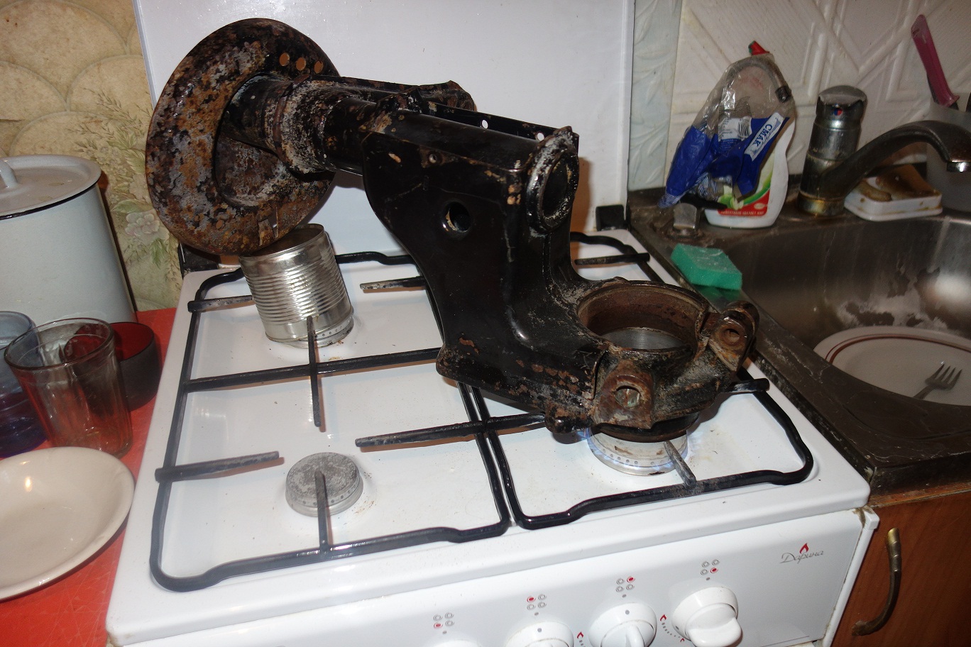

Чичас я установил ступичный подшипник. Что я для этого сделал: положил подшипник в морозилку на сутки. Потом взял поворотный кулак и поставил на плиту греться:
Подождал минут 10. Поворотный кулак разогрелся до температуры 160 градусов. Затем я снял его с плиты и положил на пол. Вытащил подшипник из морозилки, и он спокойно провалился в посадочное место под своим весом, уперевшись в ограничительный буртик:
Теперь вся эта конструкция лежит на кухне, остывает. Потом буду красить поворотный кулак.
Вот такие дела, и не надо никаких автосервисов. Какой я маладец! boast

Значит, натяг в соединении очень слабый, - менее 0,05 мм... Посадочное место подшипника быстро разобьёт

Натяг очень хороший, если полистать назад, то можно найти пост, где я ходил в автосервис, и мне выпрессовывали старый подшипник. Пресс 10 тонн еле справился.
Просто сыграла роль разница температур в ~180 градусов. Теперь, когда температура уравнялась, этот подшипник уже хрен вытащишь. Только если опять прессом в автосервисе.

180 градусов Цельсия - несерьёзная разница температур при запрессовке... Серьёзная - это 250 и более. Но даже в этом случае подшипник не должен садиться на место под собственным весом.
Старый подшипник мог быть установлен с валвтулочным фиксатором (клеем), поэтому для демонтажа потребовалось большое усилие

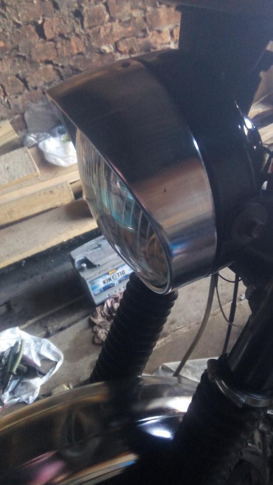

Всем здорова! Ищу такой обод на фару, вроде бы от старых уралов, может кто знает к кому обратиться?
Откуда такая цифра? Ты еще предложи сваркой докрасна разогреть.
Вполне возможно, но опять же, на горячую с фиксатором ты х.й запихаешь - колом встанет на полпути. Проходили.

Me and motorcycle, температура жидкого азота -195 градусов. Если одну деталь охладить в жидком азоте, а другую нагреть до 100...150 градусов - требуемый температурный перепад обеспечен.
В особо экстремальных случаях можно использовать жидкий гелий - у него температура ниже минус 250 градусов Цельсия
