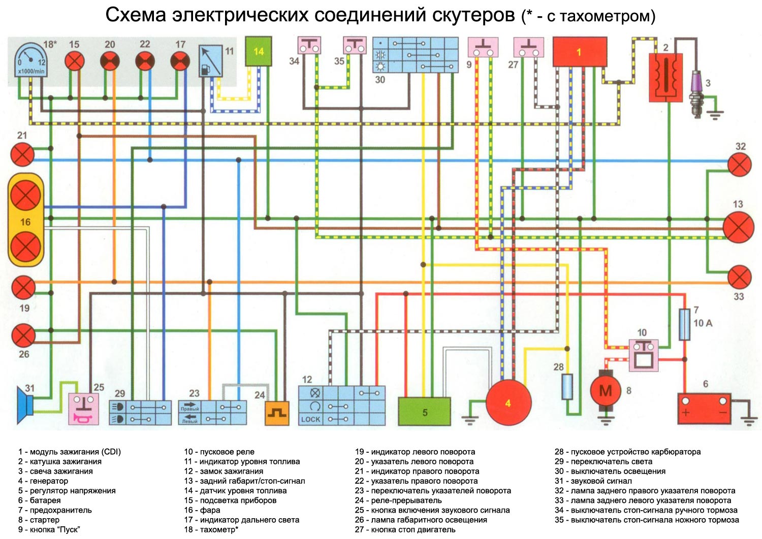

4 гена
28 пусковое устройство.
Вот сама гена.
А ну хотя че я туплю. Этот провод все равно идет в РН. Чего парится то)))
Сообщение отредактировал Skampf - 10 ноября 2017 15:59
Диванный эксперт.
 10 ноября 2017 16:05
Сообщение #4182
Цитата: Skampf
4 гена
28 пусковое устро
Так я же писал что обогатитель ( хз че за пусковое устройсво) питается от тех же катушек что и освещение.
Работает по принципу, не работает генератор, иголка вверзу, канал доп обогощения открыт, завел . гена заработало, обогатитель нагрелся, игла выдвинулась, канал закрылся, обороты упали, двиг прогрет готов к работе.
Я езжу с постоянно закрытым потому как не работает, от этого трабл при запуске даже при +5.
Смысл запитывать обогатитель через отдельную катушку? когда его в принципе можно запитать хоть от АКБ. А вот зажигание да, штука важная она должна быть независима от АКБ.

Vladimir AN)), просто мне человек сказал, что там отдельная катушка. А я посмотрел на схему и сказал да... И только сейчас увидел этот желтый провод)) Значит покупаю)
