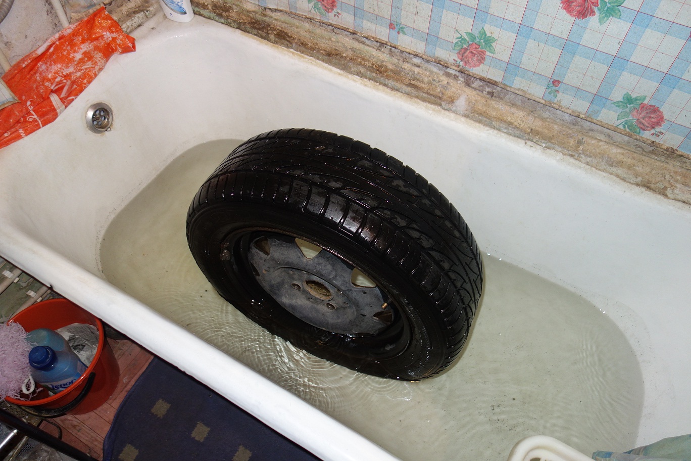

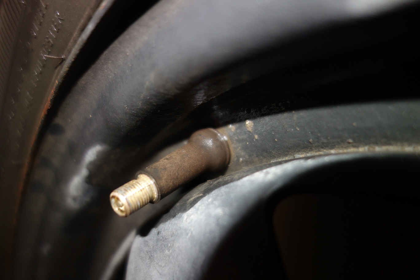

Ахтунг, товарисчи! scare Оно бескамерное!
И у него по всему периметру обода тихонько травит воздух. Никогда не имел дело с такими, как их лечат?

На том-же шиномонтаже герметиком промазывают корд и обод.По идее тебе даже бортовать не надо,просто сжать покрышку,что-бы корд с обода сошёл и можешь мазать.Но снять с обода тяжелее чем разбортовать,да и накачать безкамерку можно только давлением.

Так она безкамерка, тогда лучше камеру поставить. Если камеру ставить не планируеш с уголком и монтажками лучше не лезть.

То ещё камеру покупать придётся... Надо с герметиком поэксперементировать.
