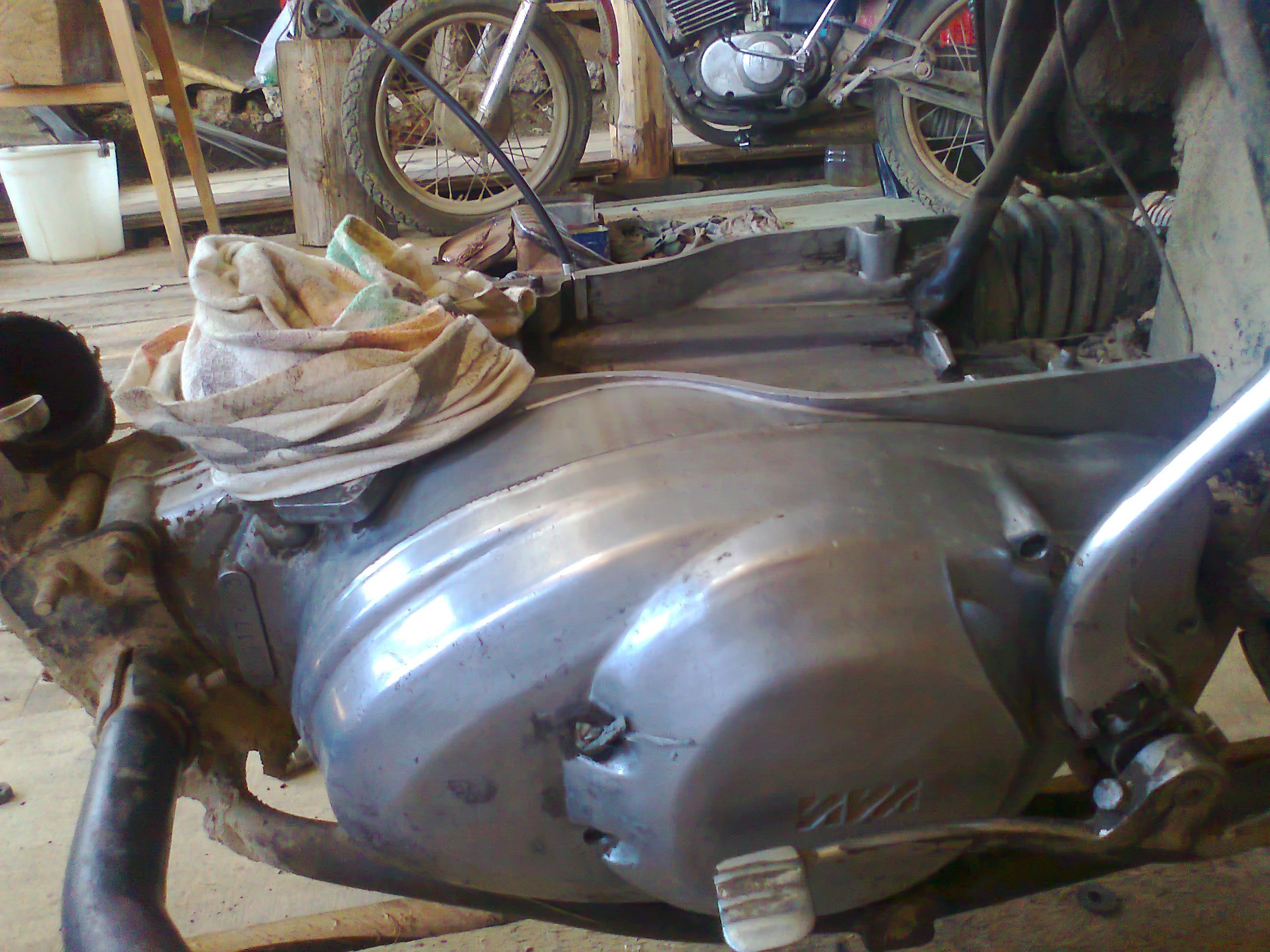

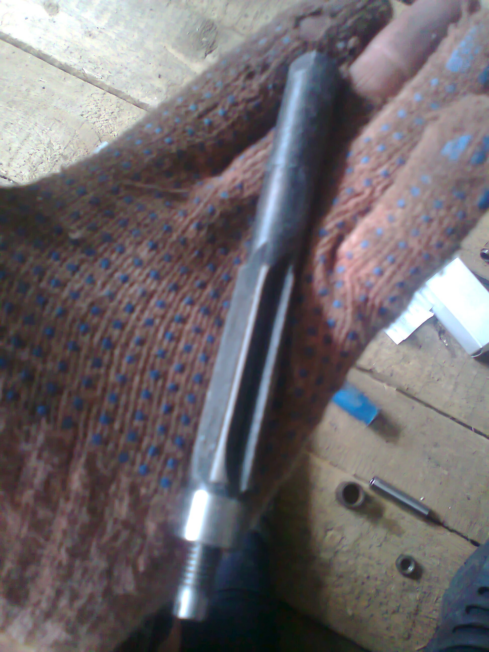

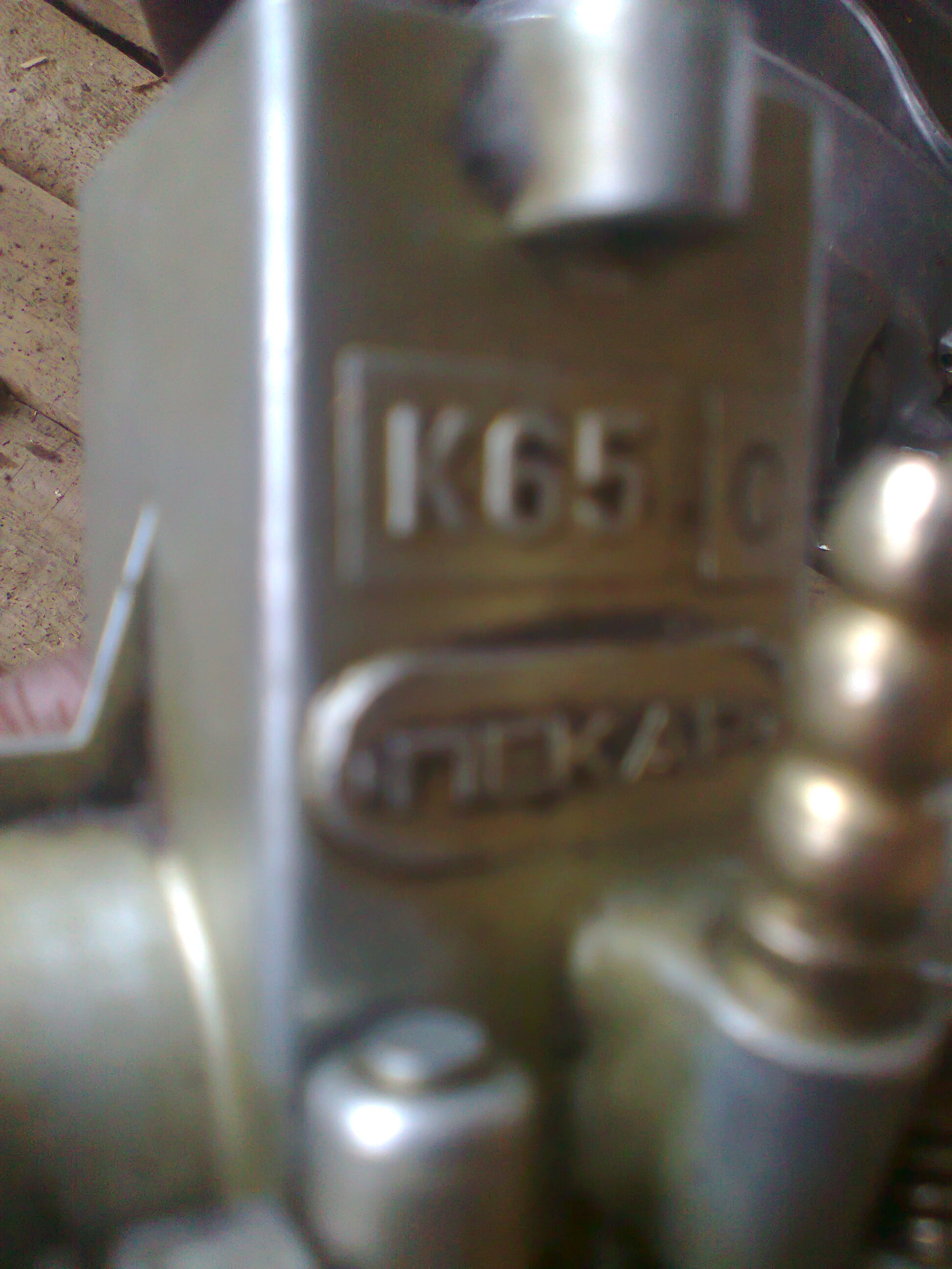

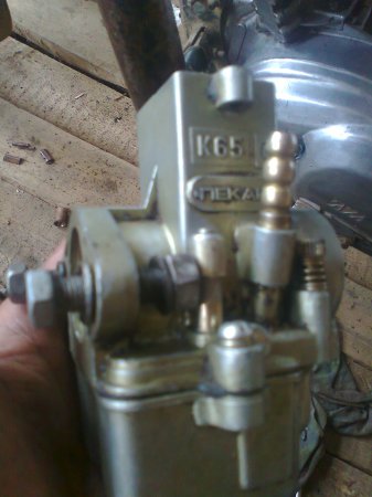

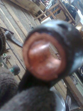

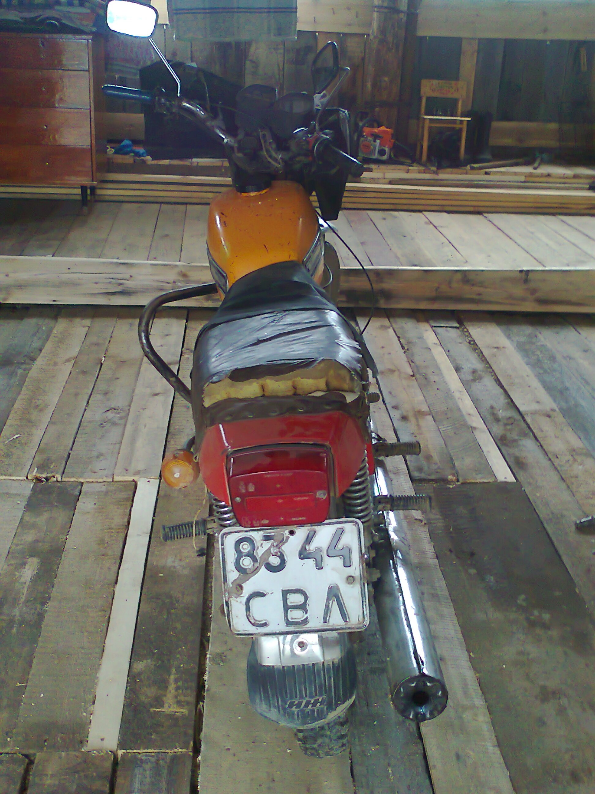

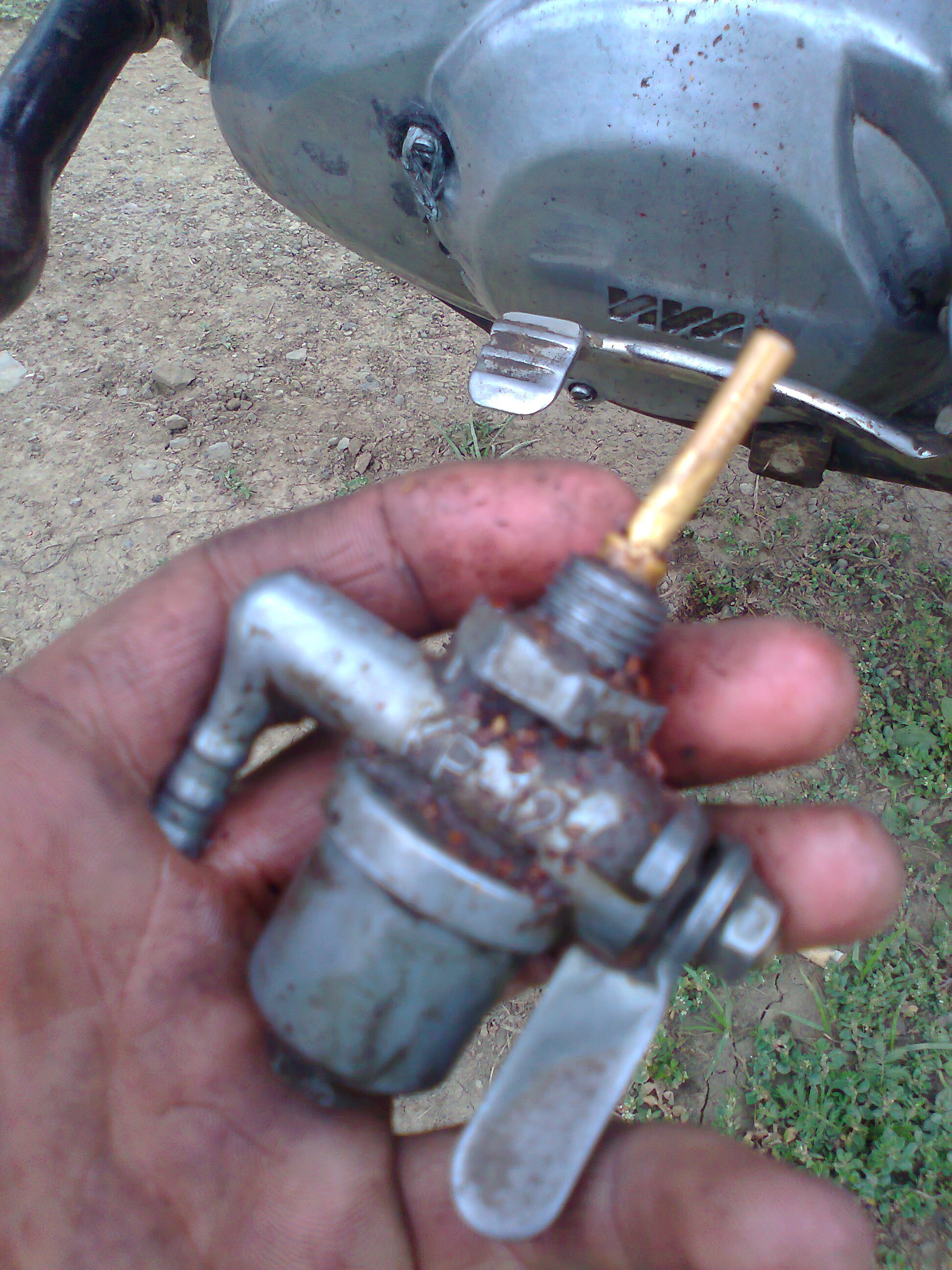

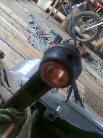

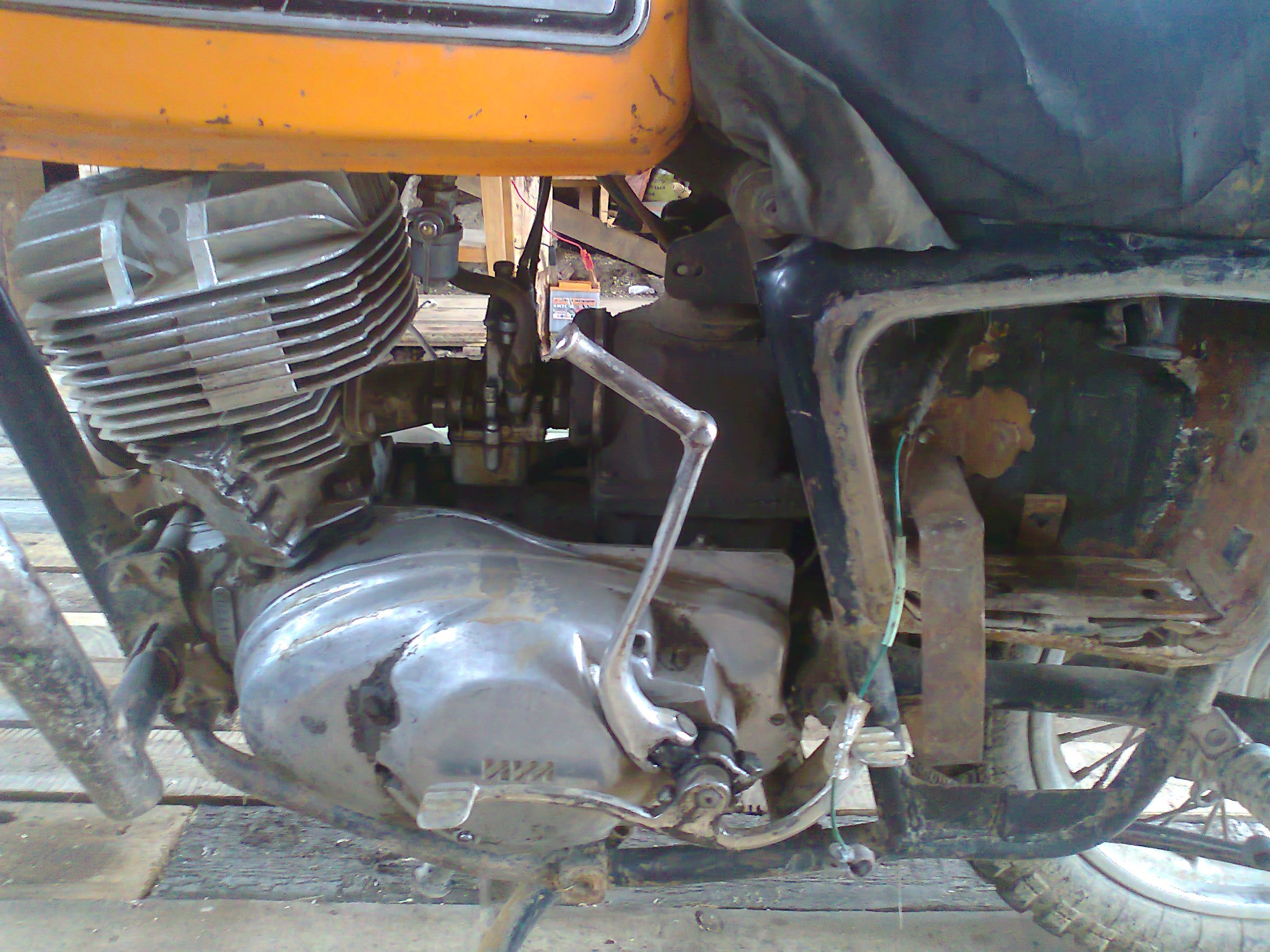

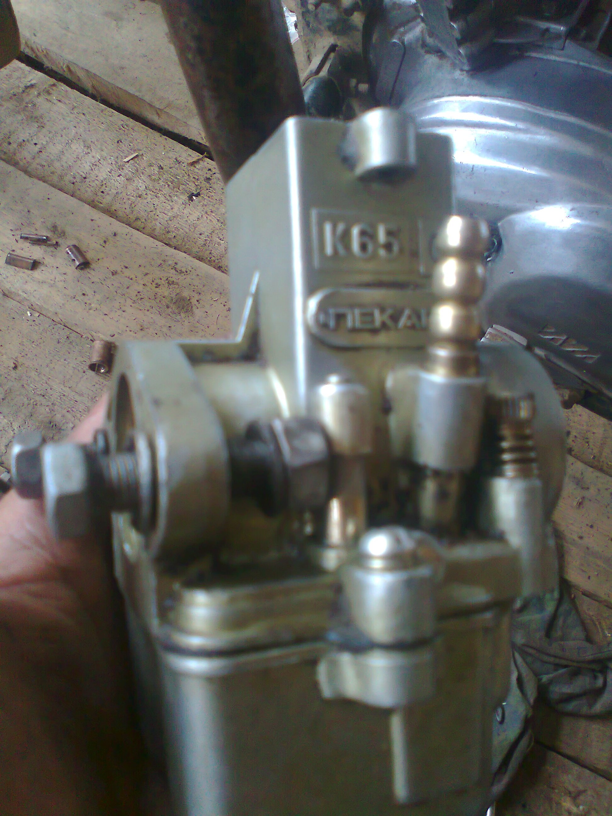

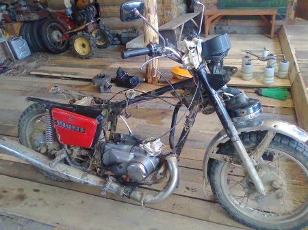

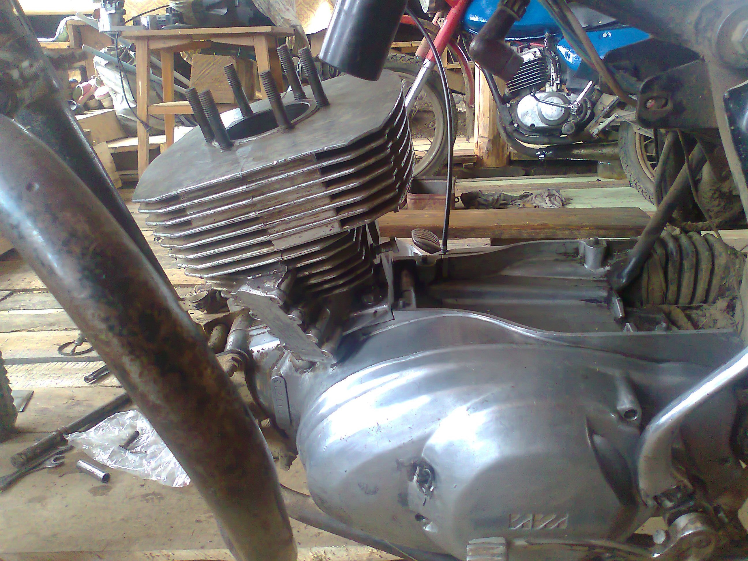

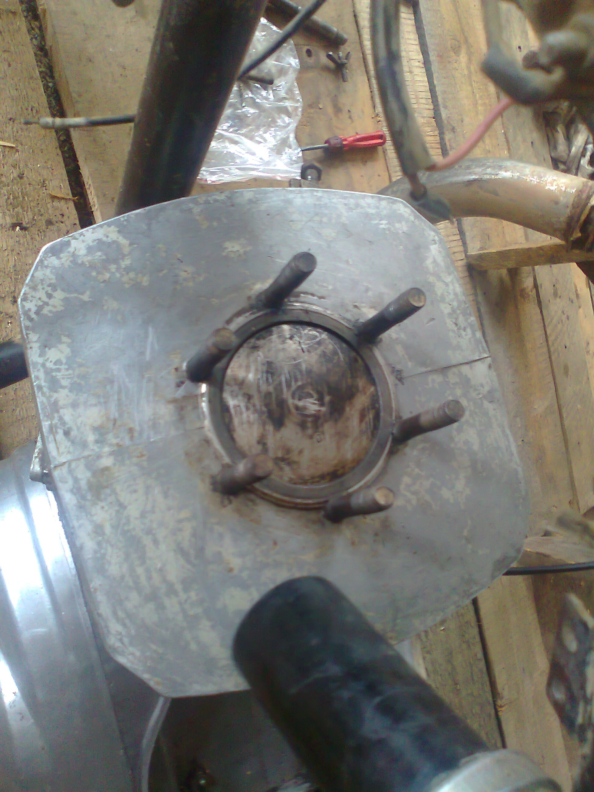

вот в таком состоянии я его купил работа двигателя ужастное стучал палец и я решил поменять его разобрал то бысстро а собрать пришлось ждать пока зпчастей привезут решил поставить карб с минска повара так называю я его и еще когда я выкрутил краник у видел такую вот пятрушку

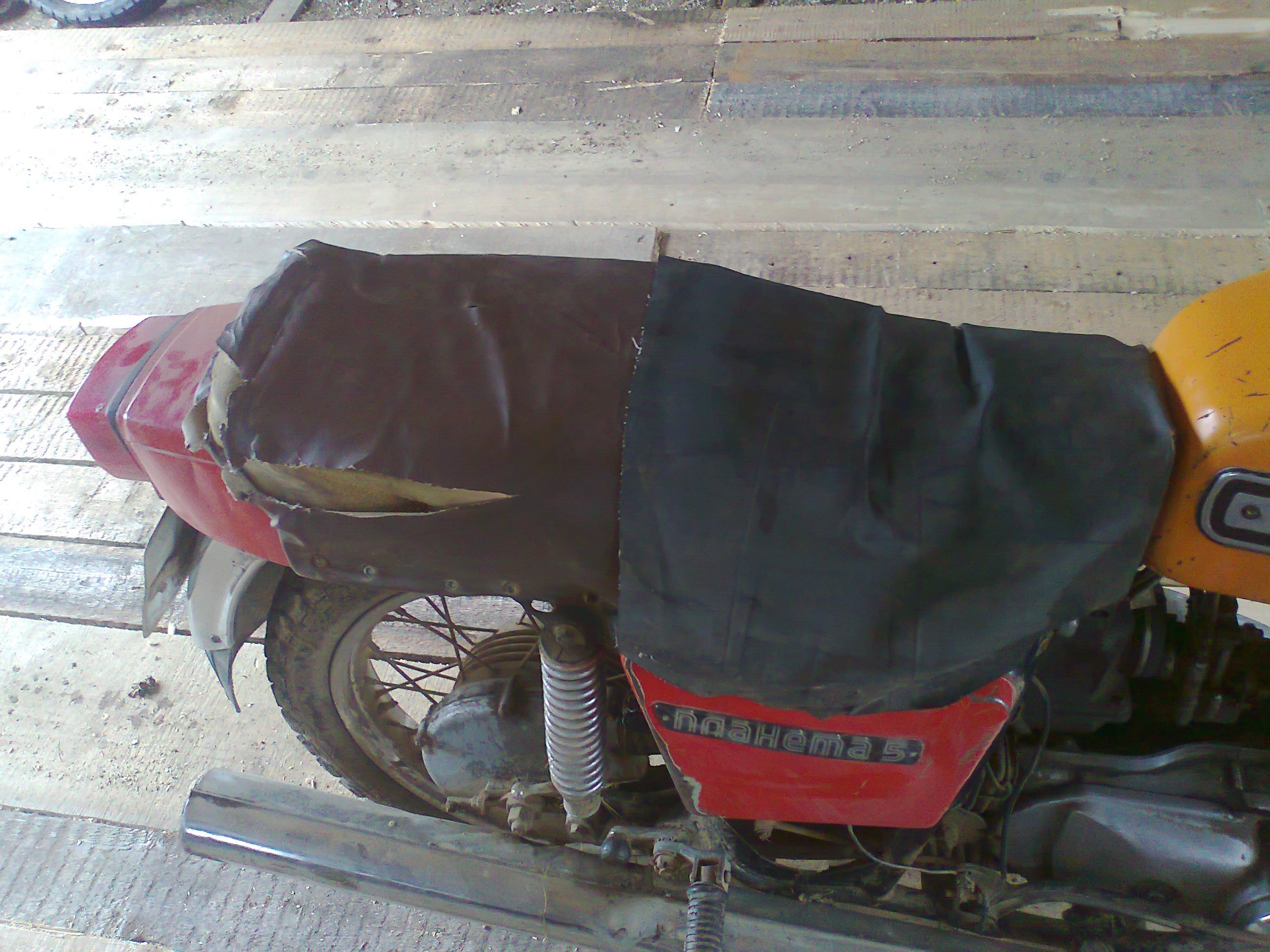

    так норм мот. сидушку сделай покрась в один цвет поменяй ветровуху. в чем разница карбов?и че там за минск стоит?

    ветровухуя ваще в черт мет сдам раздница между карбами мне сказали то что он на стакан грубо меньше есть будет а минск тоже мой коробку делать надо на нем

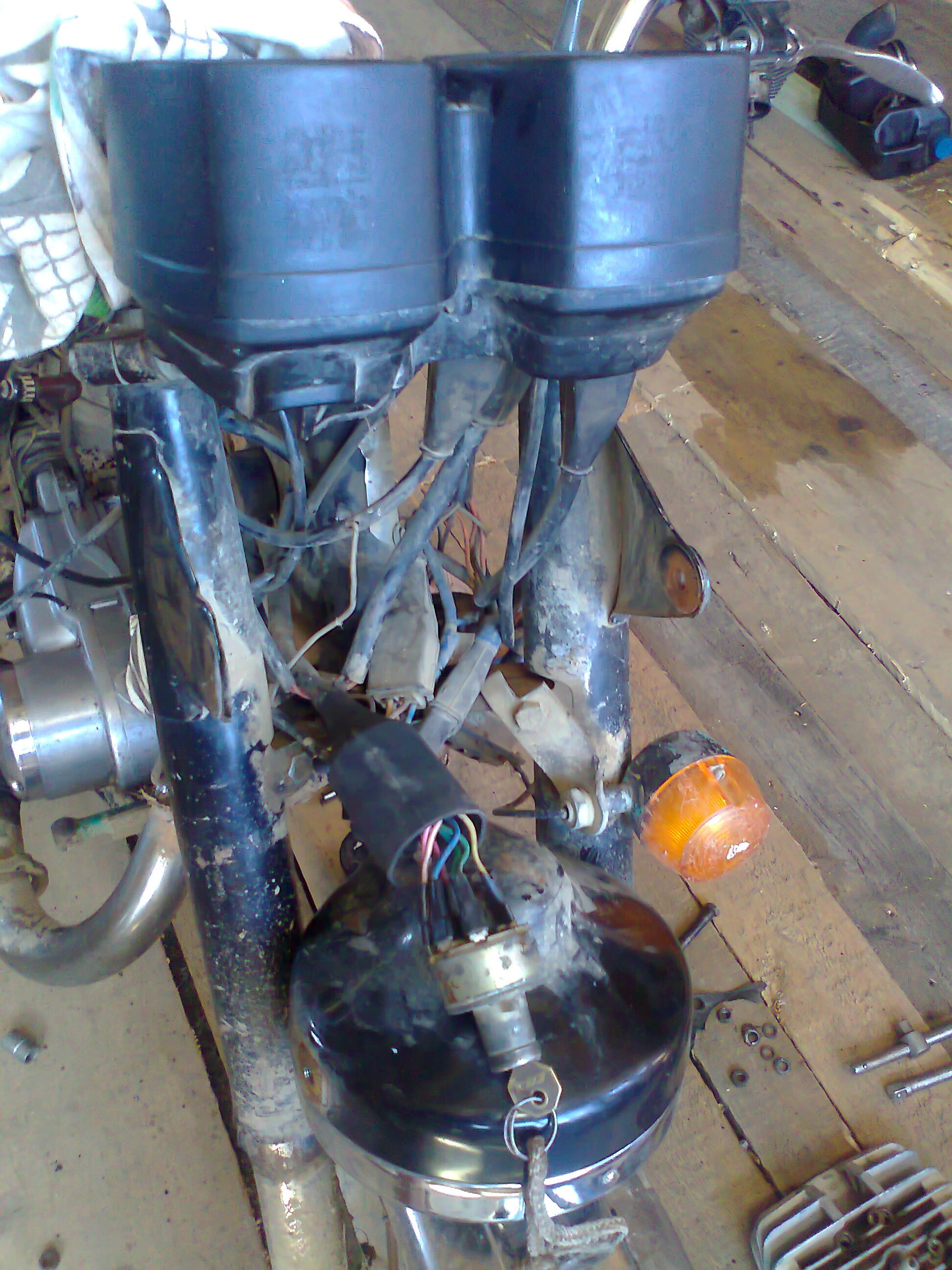

    Мне кажется мот с коляской эксплуатировался так как повороты не все
    написал: constantin   |   28 августа 2012 14:19   |   На сайте с: 28.08.2012   |
    Регион: 96
    Имя: костя
    Комментариев: 38
    да да с кольской просто я снял ее чтоб удобней было разбирать
    написал: Феникс   |   28 августа 2012 15:53   |   На сайте с: 28.07.2012   |
    Имя: Сергей
    Комментариев: 155
    даже видно по отсутствию правой дуги

    Может и на стакан меньше и будет есть, но динамики не будет ни какой. Я раньше тоже хотел иметь минимальный расход на Ю3, в итоге добился 4л на 100 км и понял, что мотоцикл не тянет вообще. Поэтому подумай стоит ли ?
    написал: koksholeg   |   28 августа 2012 17:09   |   На сайте с: 8.06.2011   |
    Имя: Олег
    Комментариев: 69
    на миновском карбе высоких оборотов тебе не видать да если еще и жиклер не переставил то и вовсе поршневую убъешь от недостатка смазки расыплеться подшипникшатуна и поршень схватит клин от перегрева

    мот под устал ну если хозяин с головой сделает

    то что мото под устал это точно а нащет карбо я дня два поездил ижевски обратно воткнул

    Если поставишь нормальный планетовский карб и отрегулируешь его то мот может уже и не будет казаться под уставшим.
