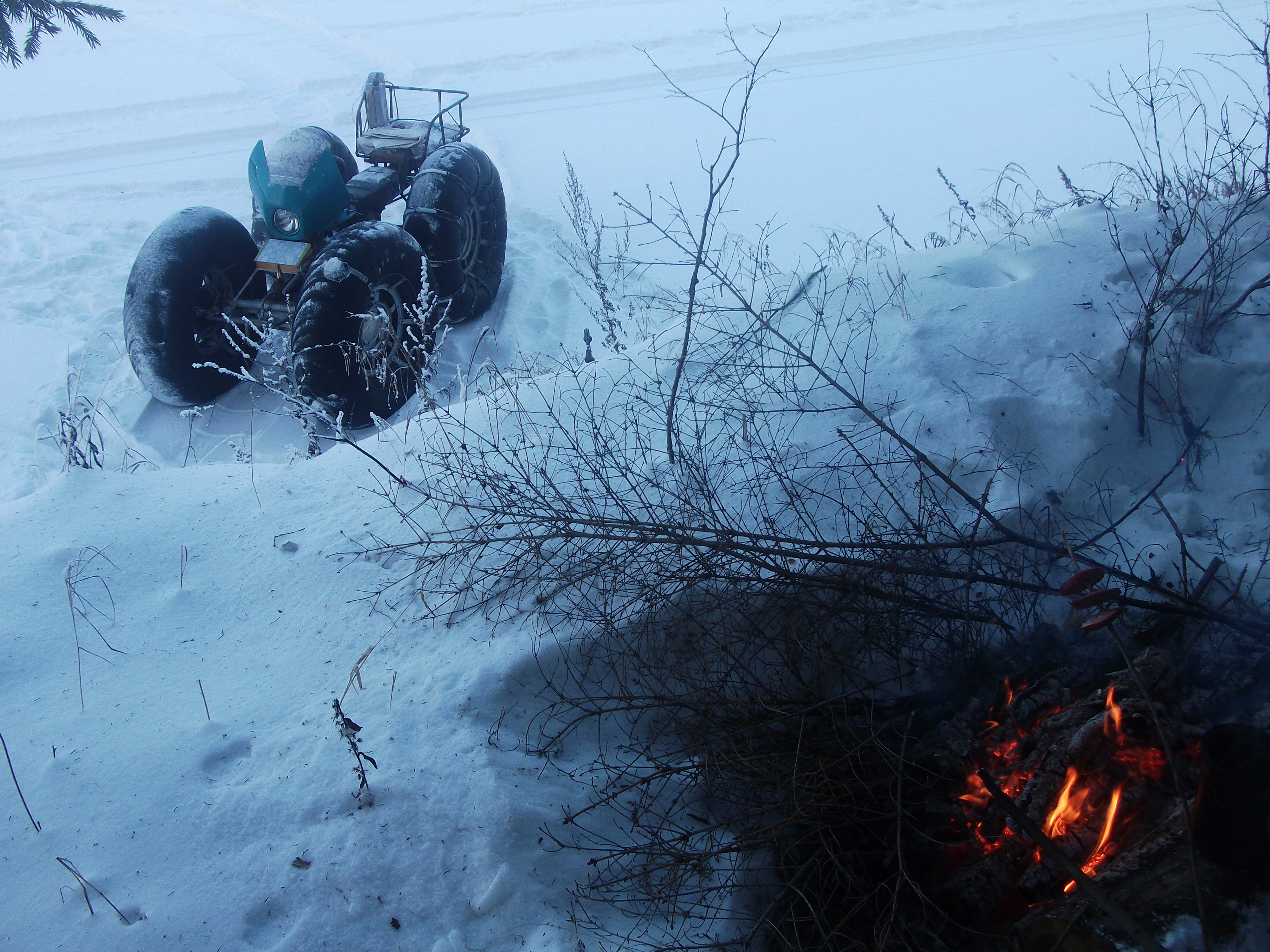

Хочу вам показать папину игрушку. бодрая вещь.
Максимальная скорость примерно 50 км но он делался не на скорость а на тягу.

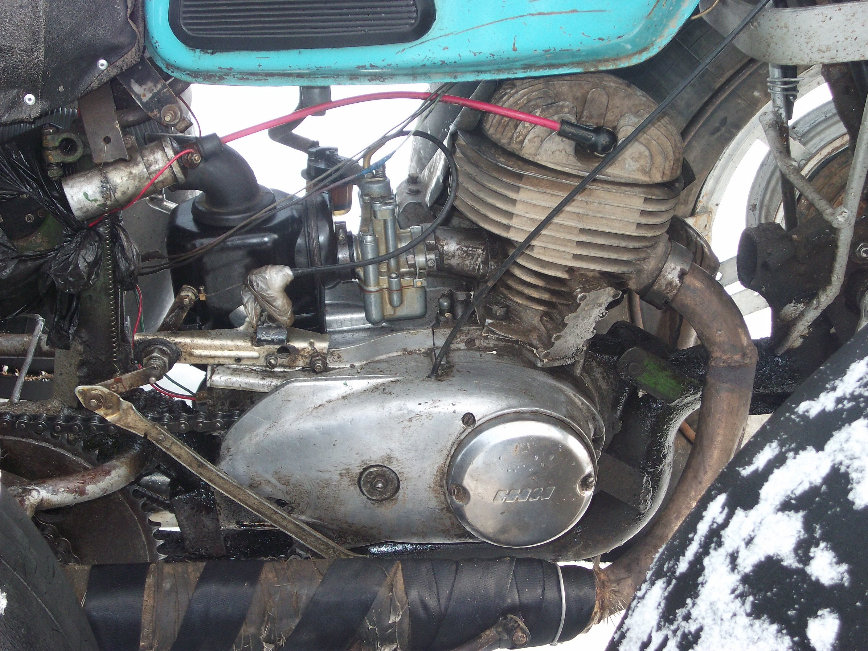

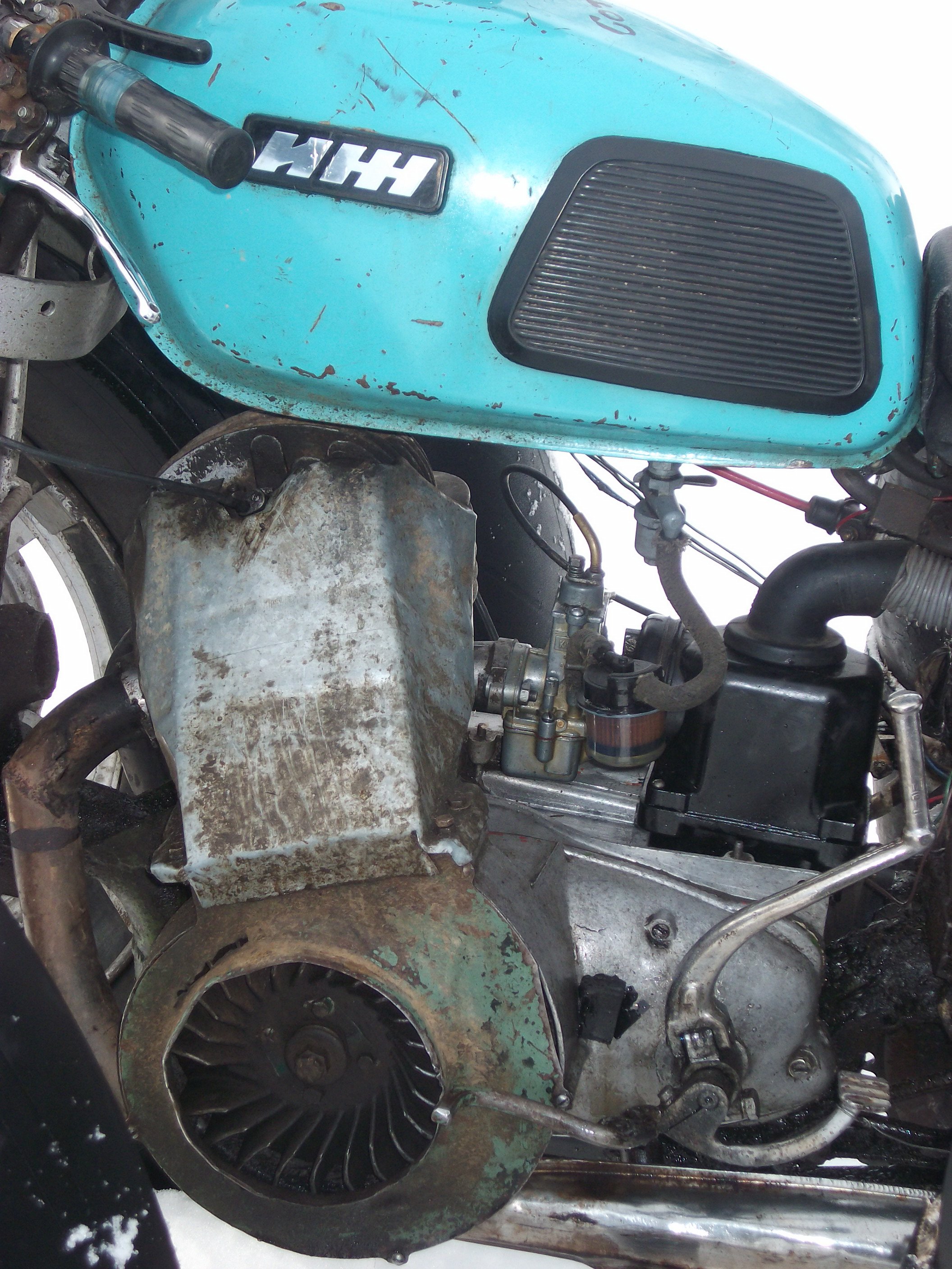

    Блин,парень, я тебе завидую.2 караката это же офигительно.на всю зиму развлечение.и рыбалка и охота и покатушки с друзьями)))) clapping
    Кстати, зачем с левой стороны цилиндр закрыт алюмишкой??

    спасибо ребята передний моста да с запорика а алюминка для того чтоб потоки холодного воздуха шло на цилиндр это так называемое принудительное охлаждения))

    ты чё головку не развернёш чтоб поток воздуха проходич через всю головку?

    сейчас там другая стои. голова с 5 модели ))
    написал: KeshaGlebov   |   28 ноября 2012 20:45   |   На сайте с: 17.08.2010   |
    Имя: KeshaGlebov
    Комментариев: 162
    Что бы продувало головку тогда или весь цилиндр или головку надо от мотокаляски ставить.

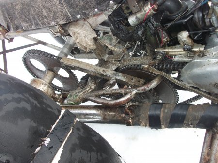

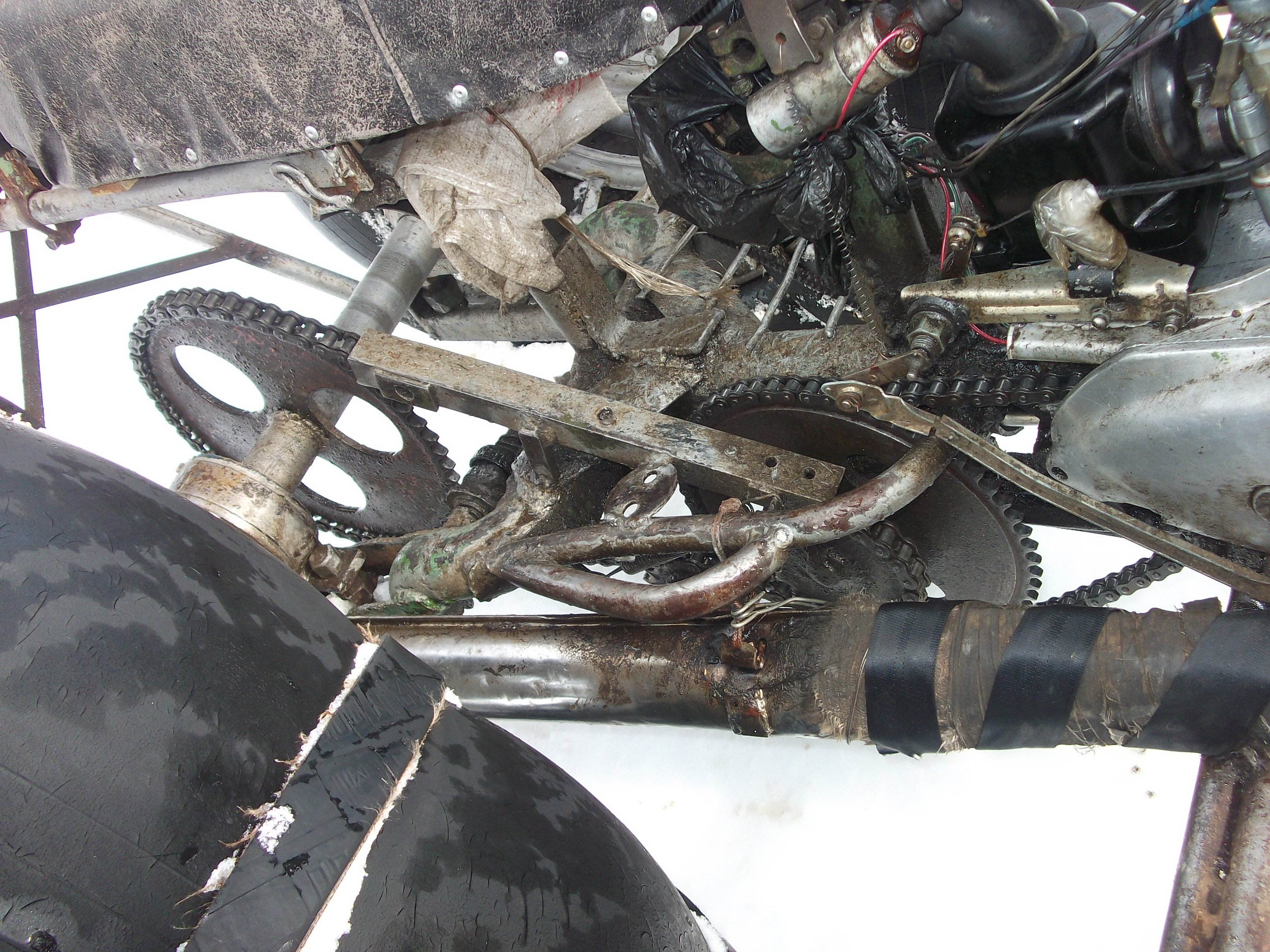

    Автор, напиши поподробней про задний мост, чет не понял.
    Я не автор, но вижу, две цепные передачи, вал движетелей сплошной на двух подшипниковых корпусах. Не мешало бы еще заднюю поставить передачу.
    От ножки тормаза тросик на передние колодки идет? если да то как гидро привод в механику переделал?автор

    student_ya на этом агрегате нету тормазов а ножка это для того чтобы газовать а насчет задней передачи это да жалко что ее нет
    а про задний мост можно ваще неговорить он очень простой взяли ось не знаю где ее батя нашел приварили звездочку от комбаинера. посадили ее на подшибники и все
