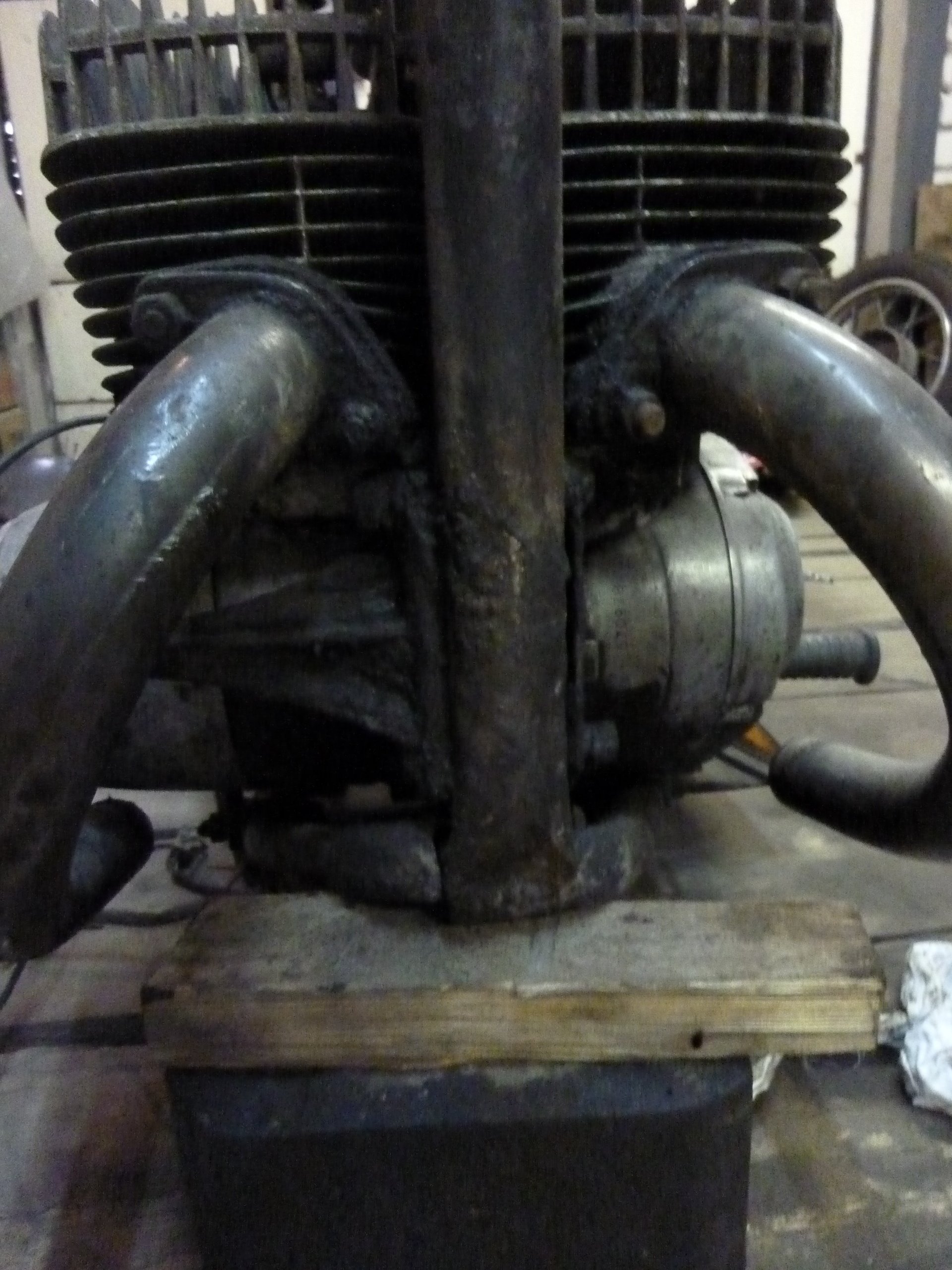

Привезя домой его в планах было просто перекинуть ходовую с красного,на этот. и гонять на родном моторе.Но отерев грязь с рамы я был печально удивлен...
Официально мой колясыч))
Из за этой оторванной трубы пришлось снимать мотор и полностью перебирать мот.тут я и подумал раз уж так пошло то и мотор водяной,переберу и перекину.
так как в системе был антифриз он находил где просочиться,это была основная причина разборки мотора.
