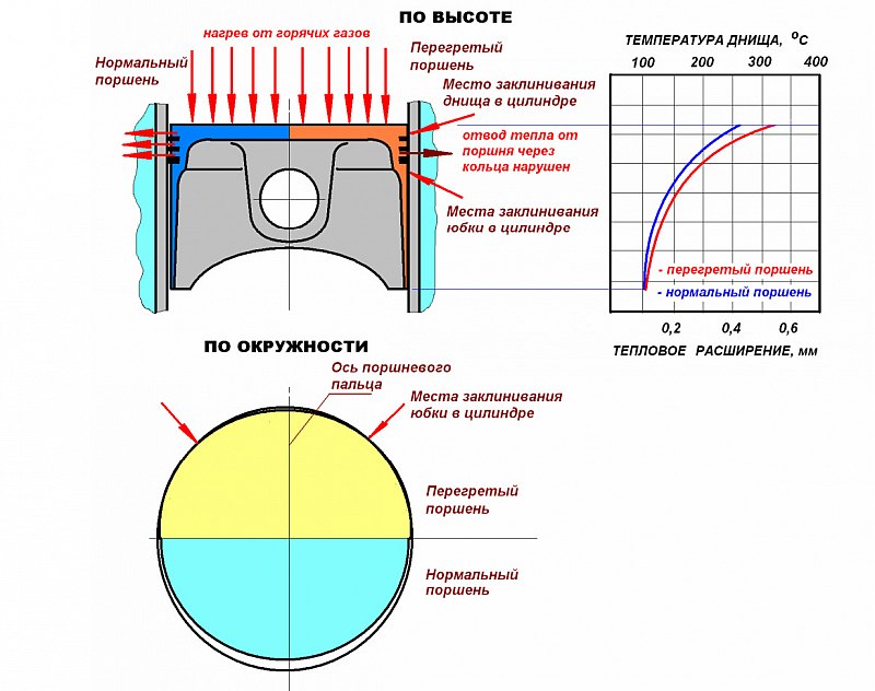

ПОЭТОМУ - К простой конструкции и говносплаву и методы соответствующие - 8-9 соток и поxер на звон.
Ни к кому в голову не приходила идея разогреть поршни и измерить, насколько диаметр изменится на горячую? Отсюда и можно будет сделать вывод, с каким зазором надо их сувать.
Чето да, до этого не додумалсо. Отталкивают два обстоятельсва - отсутствие пирометра и тот факт, что поршень нагревается неравномерно. Т.е. юбка холоднее. Он потому и конический, чтобы при прогреве в правильную форму превратиться.

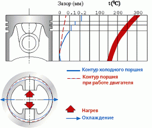

Ну ёпть, так возьми горелку и разогрей только днище поршня. Как ты собрался его равномерно разогревать, в духовку что-ли сувать? sarcastic Можешь воаще сунуть поршень в какой-нибудь попавшийся под руку цилиндр и со стороны верха дунуть пламенем горелки до создания нужной температуры. Имитация условий ДВС прямо получится. А потом вытаскиваешь поршень и меряешь диаметры. pardon
 30 июня 2018 11:04
Сообщение #2463
еще насыпать, или уже понятно, что сымитировать эту систему в домашних условиях не просто? sarcastic

Что касается поршней, то мне заниматься обмеркой и моделированием изначального куска говна и по сплаву и геометрии не хочется.
А можно было провети увлекательный эксперимент, сравнив расширение при нагреве поршня СССР и новодела... winked
Me and motorcycle,
Интересно, на предпоследней картинке показано, что поршень расширяется больше вбок, чем вперёд-назад. Наверное это заслуга арматуры внутри поршня, но не у каждого она есть, выходит, что не во всех двигателях поршни расширяются именно так, как показано на этих картинках. Почему-то думается, что поршень Юпитера расширяется максимально просто без всяких там премудростей.
Здесь двоякая задача - качество металла и геометрия. Геометрия подразумевает, что поршень, будучи не шариком и не кубиком, имеет сложную пространственную конфигурацию. И при неравномерном нагреве его будет выгибать неравномерно в разные стороны. Чтобы экспериментировать с поршнями, надо купить их штук 30-40 одной партии, обмерить, проверить при каких зазорах поршень не будет размазыать и уже после этого делать какие-то заключения. Мне с теми кривыми китайскими поршнями повезло, причем я в сокольниках их сознательно выбрал. Были таганрог, другие и эти. Хрен знает почему, я решил, что сплав ничего (может, темнее были) и взял 6(!) штук. Вот, 2 укатал, подумываю о замене. Но не берусь утверждать, что приколхожу любой поршень в свое ведро.
Как раз наоборот, в воздушниках поршни испытывают бОльшие температурные перегрузки в сравнении с термостатированными движками.
