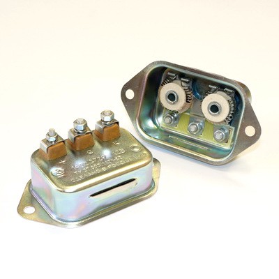

Б117А и добавочное сопротивление. или в отдельном корпусе или монтированное сразу на катушку с боку
типо так
если такая.
то отдельно надо будет преобрести
Сообщение отредактировал DPbIH - 12 апреля 2015 23:05

DPbIH
 13 апреля 2015 00:07
Сообщение #1116
Репутация: 120
Сообщений: 594
На сайте с: 23.08.2014
на первой фотке оно сбоку на катушке. в керамической коробке.
а на третьем онов отдельном металлическом корпусе
смотря на сколько выводов будет катушка. 2 или 3 над будет выбирать и сопротивление
Сообщение отредактировал DPbIH - 12 апреля 2015 23:08

Я имел ввиду обозначения на добавочном реле ,ты бы написал на твоей схеме насвание клемм на этом реле. Катушка 2х выводная написано там +Б.А если инетакая куплю б117.
Сообщение отредактировал sesha - 12 апреля 2015 23:48
DPbIH
 13 апреля 2015 00:48
Сообщение #1122
Репутация: 120
Сообщений: 594
ну вот на фотке там +Б это плюсовой вход. а второй будет минусовым с контактов
а на сопротивлении впринципе без разницы, слева на право подключать или с права на лево. просто можно думать что выводы 1.2.3 )))
Сообщение отредактировал DPbIH - 12 апреля 2015 23:52

Вот я обозначил клеммы на вариаторе, правильно?
С уважением.
Огромное тебе спасибо.Намучился я с этими катушками китайскими вот и поставил с ваза.
Сообщение отредактировал sesha - 12 апреля 2015 23:55
DPbIH
 13 апреля 2015 00:57
Сообщение #1124
Репутация: 120
Сообщений: 594
ааа. извеняюсь. ты про сопротивление спрашивал :) так то да. как ты пометил.
да там и без разницы считай на какой из крайних подключать плюс. там всёравно спирали.
прост взял в руки. если на левый подключил плюс. то с самыйправый будет выход на катушку :) а средний можно делать тумблер. можно не делать. во всяком случае хуже не будет :)
прост бывают на них набиты и другие обозначения выводов
к примеру вот
