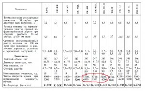

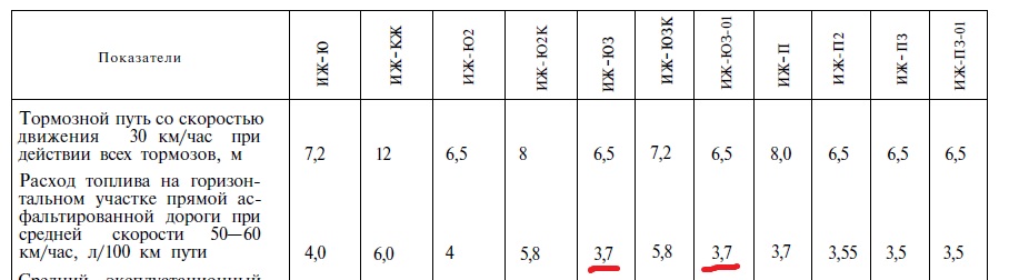

Кстати, по поводу расхода топлива именно у Юпитера. Совершенно случайно обратил внимание:
Всего лишь 3,7 л на 100 км! А если бы перед испытаниями мотоцикл хорошенько прогрели, предварительно проехав 70 км (как было в моей ситуации), то и показатель 2,6 л был бы реальным, я считаю! smile

Всего лишь 3,7 л на 100 км! А если бы перед испытаниями мотоцикл хорошенько прогрели...
Я думаю на заводе не дураки сидели, да и проверили не 1 раз по ветру, а 50 в различных условиях и усредненное значение привели в таблице.
Кстати контрольный расход всегда с полной нагрузкой.
Ну там кстати Юпитер 3 с меньшей степенью сжатия, другой продувкой и звездой на 19, а не 18. А для Юпитера 5 я так понял, никто такие замеры и не делал. Ни в одной инструкции нет, есть только средний расход в различных дорожных условиях - 5-6 л.
