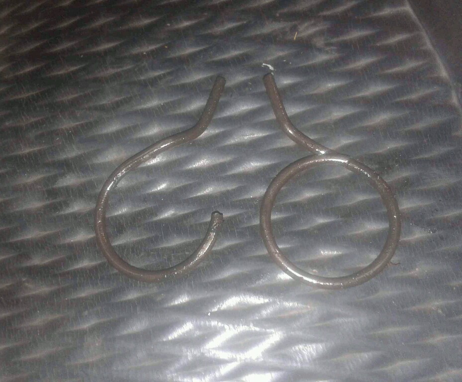

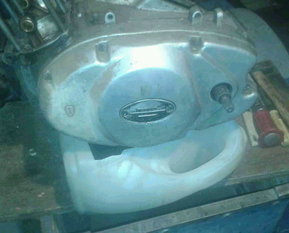

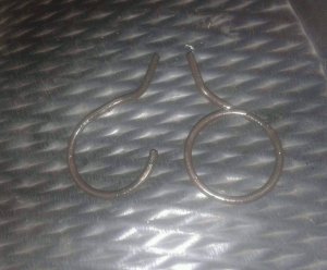

Разобрал двиг сегодня который покупал летом, как и ожидалось лопнула возвратная пружина. Вытащил коленвала, а там такой censored с подшипниками, я ещё такого не видел, особенно правый подшипник со стороны генератора. Он так люфтил и крутился с хрустом, просто ужах нах. А ещё 304 подшипник я вытащил руками.
Для меньшей траты деняг и времени буду собирать на другом картере, там всё в порядке с подшипниками и 304 сидит плотно, да и без люфтов они, тока сальники под замену.
