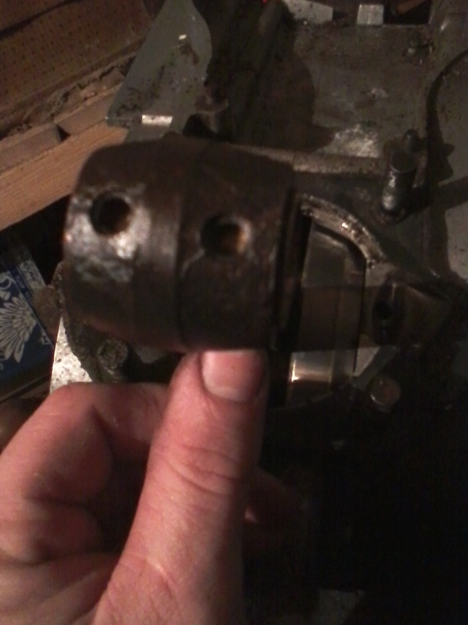

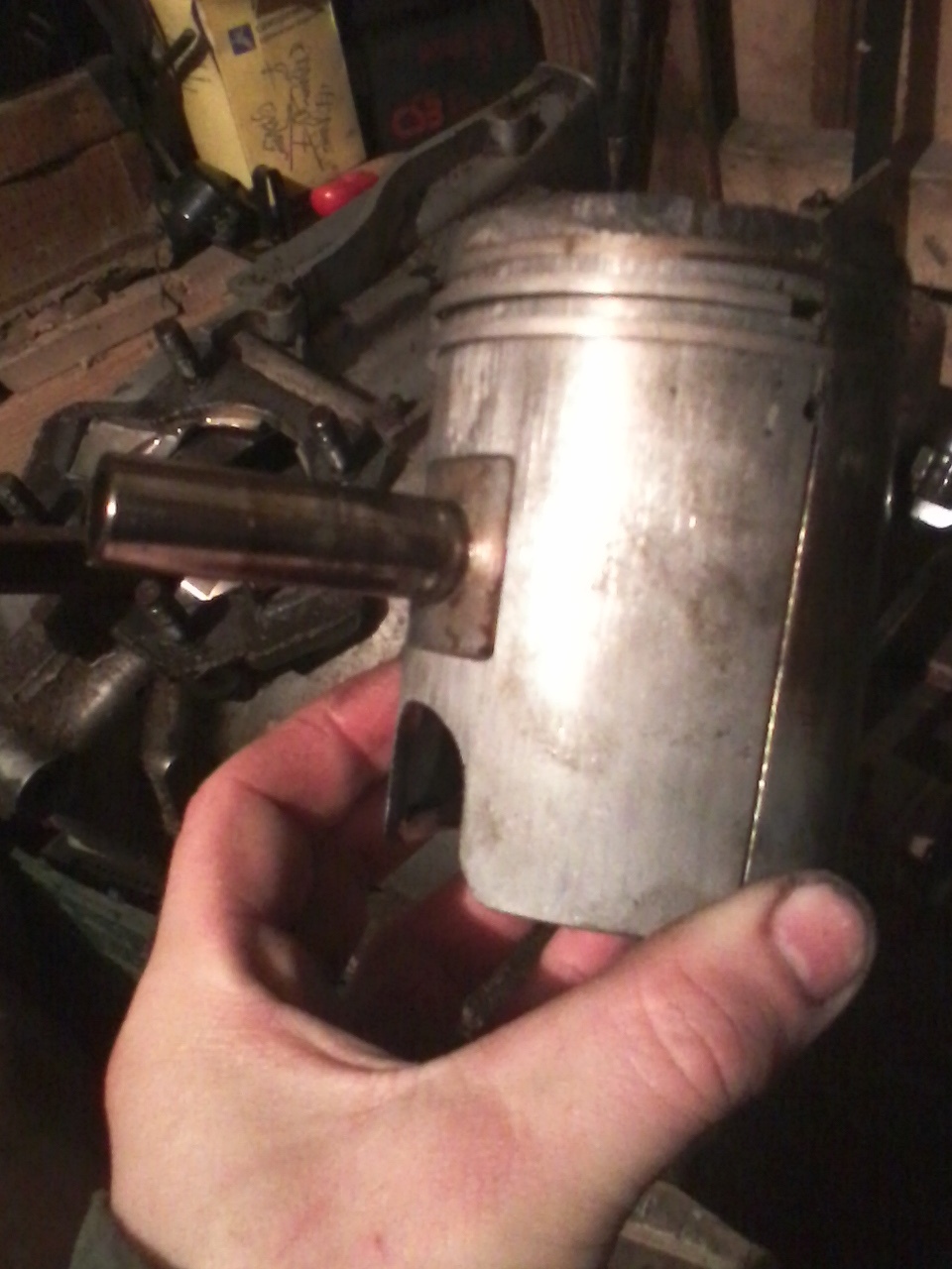

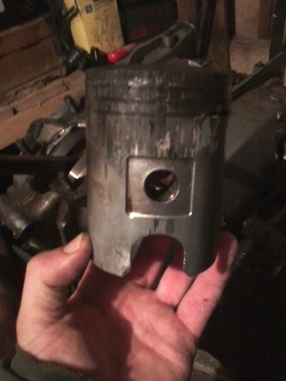

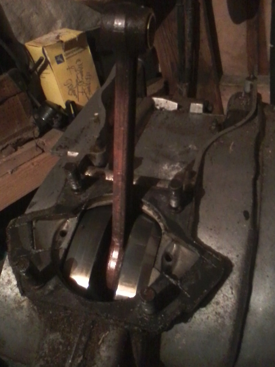

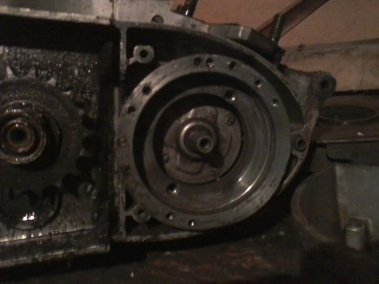

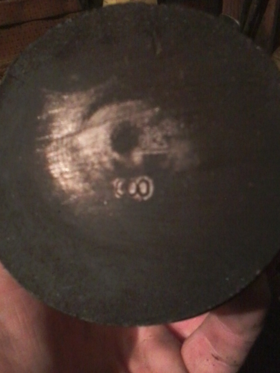

Сегодня вот снял движок с Планки,и произвёл вскрытие поршневой.В головке камера сгорания поцёкана и обнаружилась футорка,которая выкрутилась вместе со свечой.Цилиндр без задиров и с незначительной выработкой,что очень радует),только надо будет две шпильки заменить.Поршень новый,но его размазоло,налицо прихват
да ещё был прихват пальчика,втулку провернуло и ВГШ поджарило
коленвал тоже новый,новодел но шатун походу совдеповский

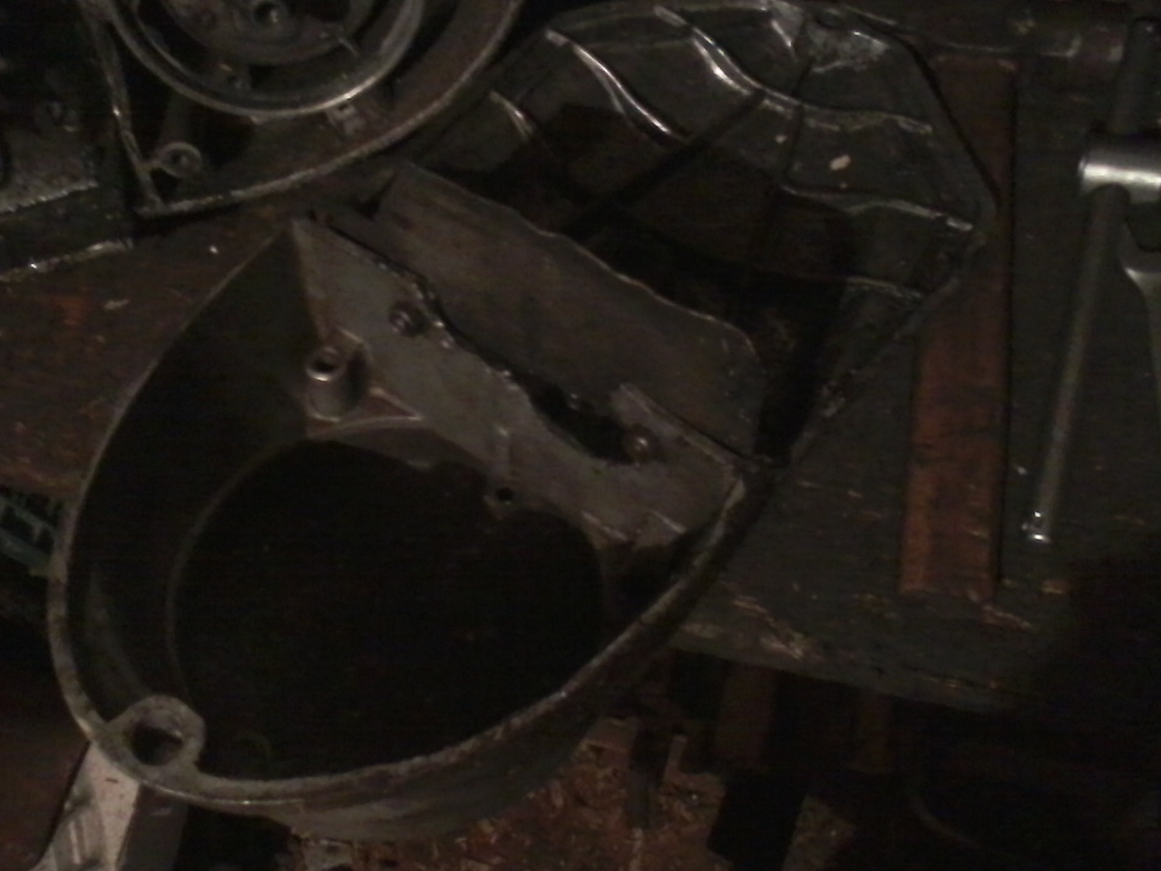

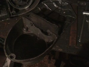

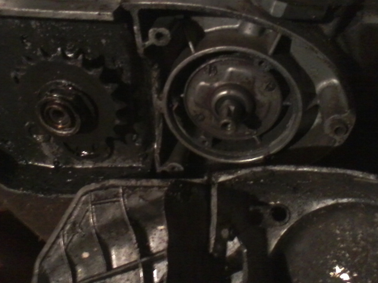

Подшипники шумят,так что буду движок перебирать,так как нет веры в того кто его собирал. Тут ещё вот что с картером и с крышкой наделали,что бы планшайбу поставить facepalm2
неужели нельзя было планшайбу резануть facepalm3
 19 декабря 2015 17:55
Сообщение #3430
facepalm3
Сообщение #3431
нииии, ни похож...
facepalm2
Это вообще дно...

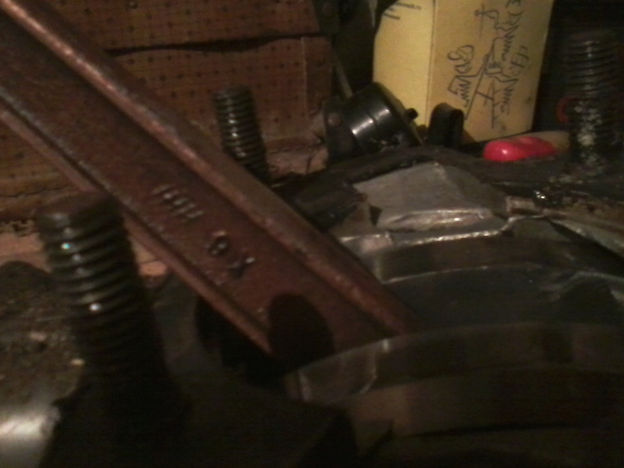

Чо с нимя кстати?
 19 декабря 2015 18:03
Сообщение #3432
Чо с нимя кстати?
Резьба сорвана
нииии, ни похож...
Возможно,но качество вроде ничего.
Да ещё на поршне плохо видно,но есть клеймо:треугольник с ОТК,это тоже новодел?
