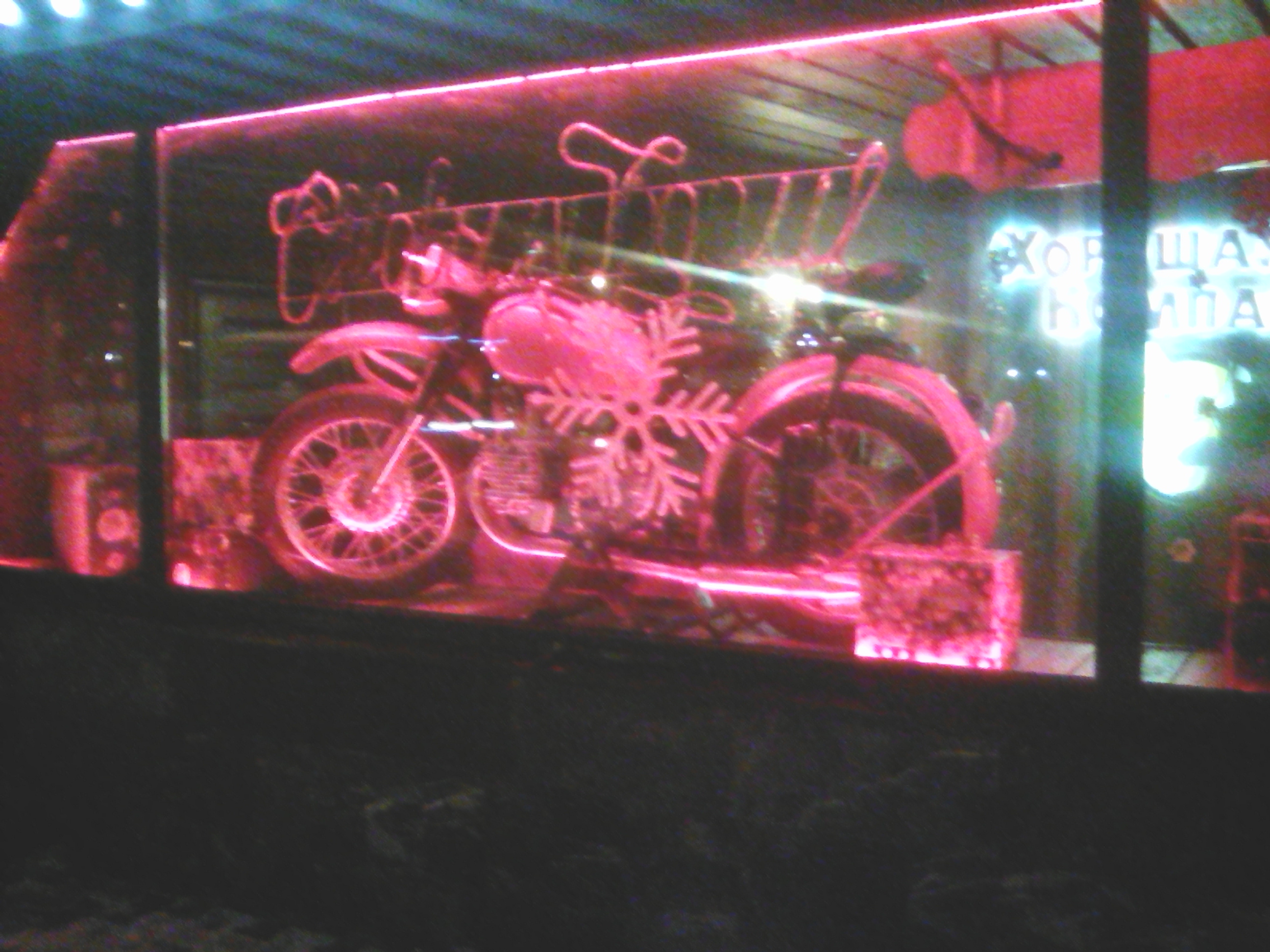

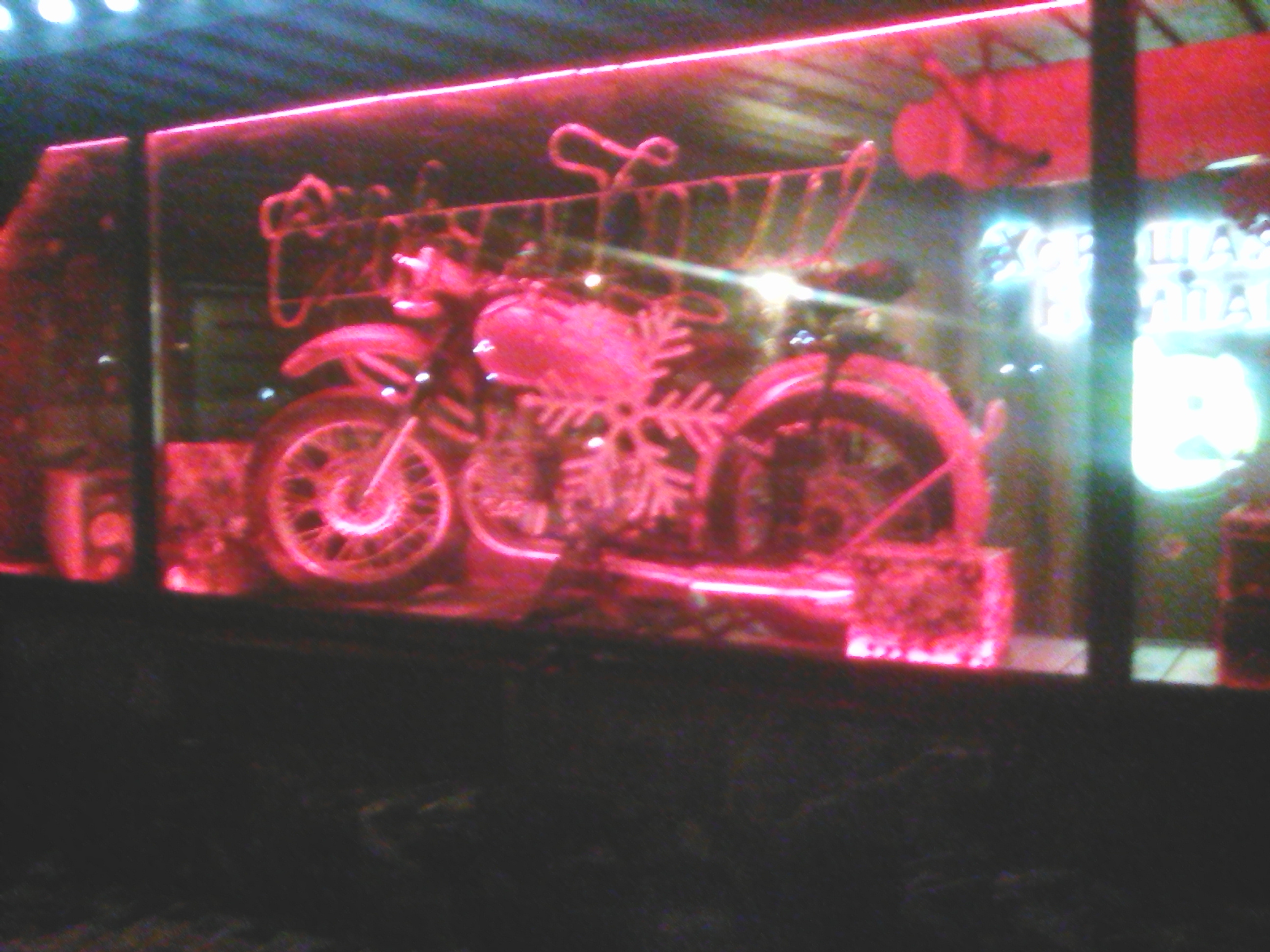

НаНа прошлой неделе гулял По Оренбургу и увидел вот такой аппарат. Стоит в ресторане в качестве украшения

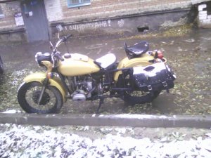

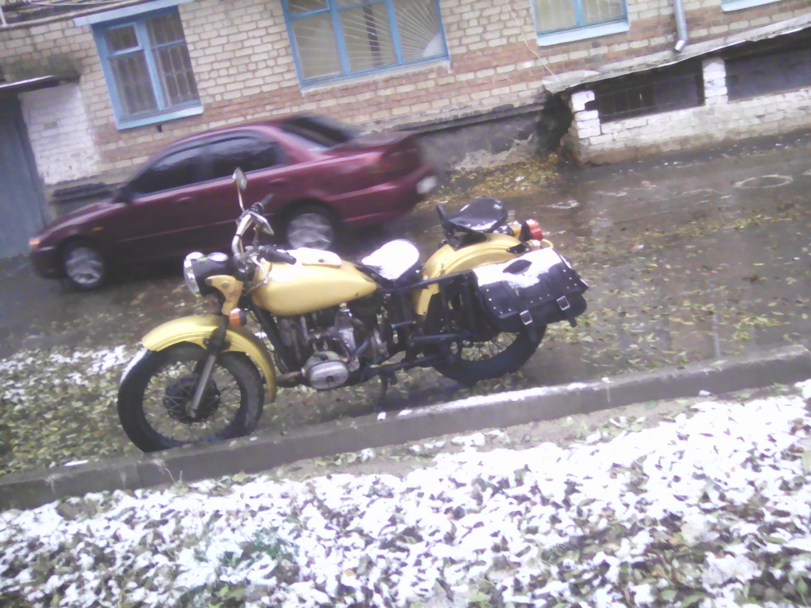

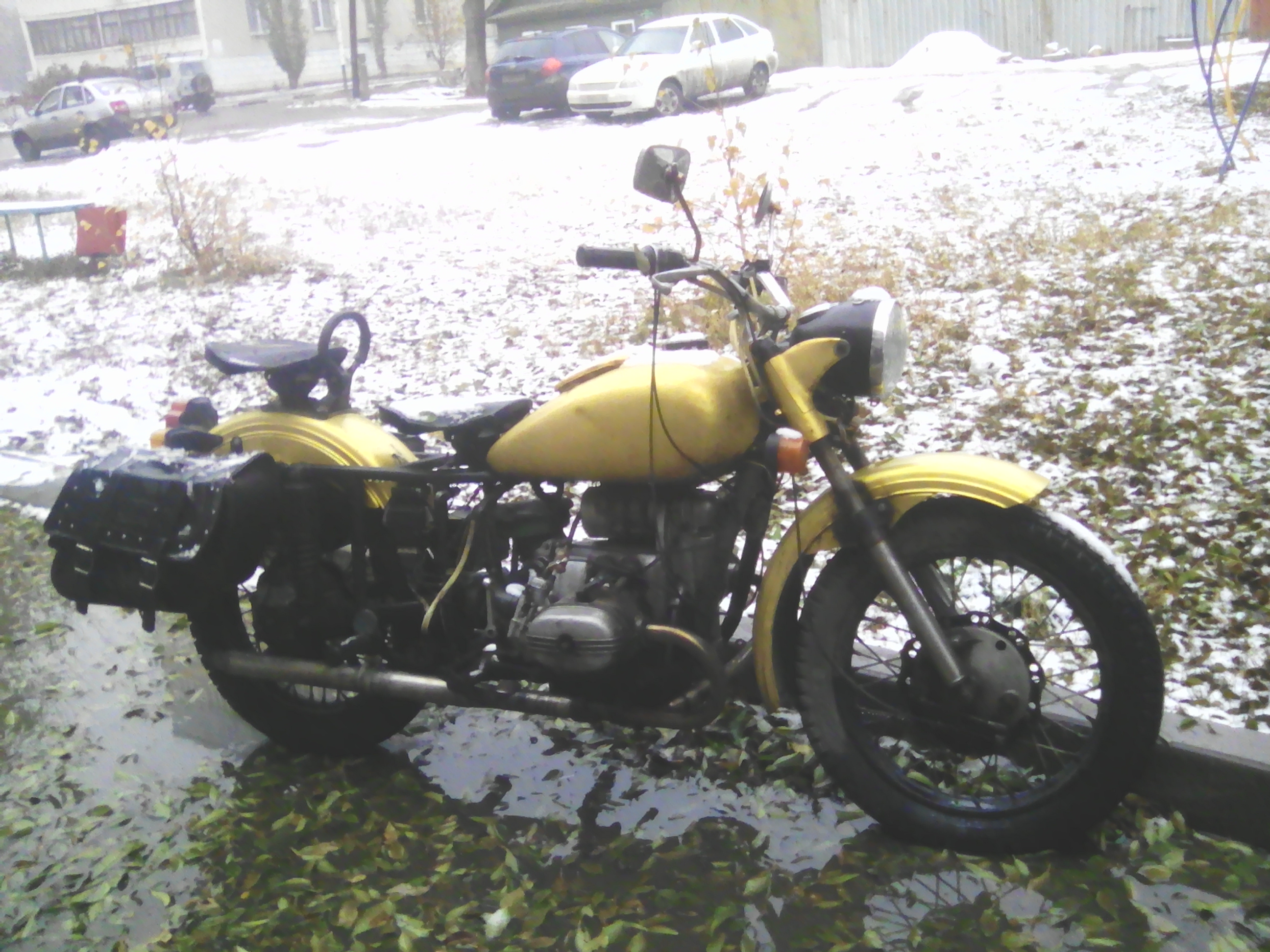

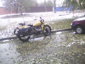

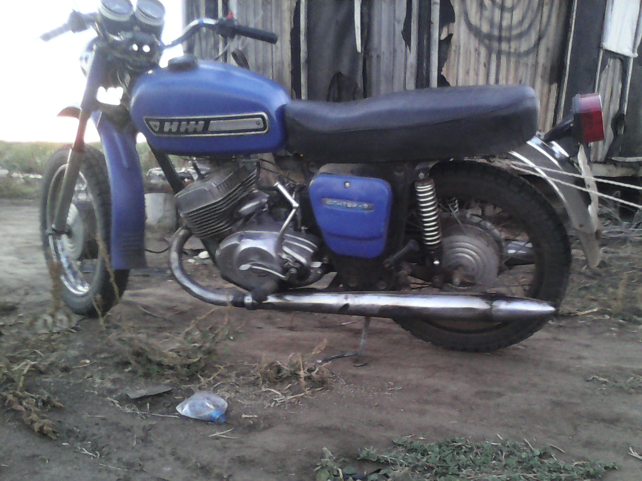

Ну и пару месяцев назад видел вот такой агрегат

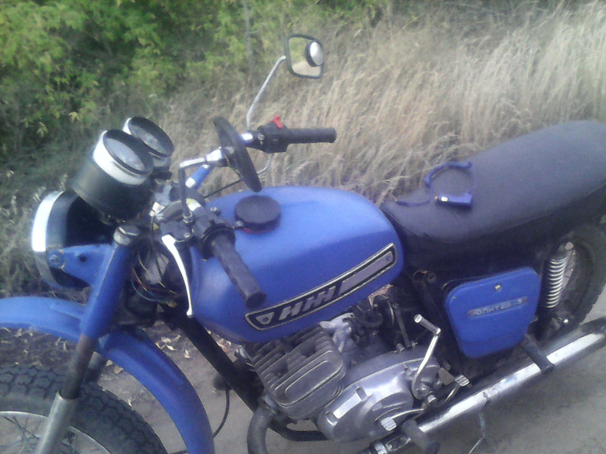

Ну а это. ........... Эх не все поймут но многие вспомнят.
Не не вы не подумайте ирбит черный это просто гирлянда и освещение сделали свое дело! !
