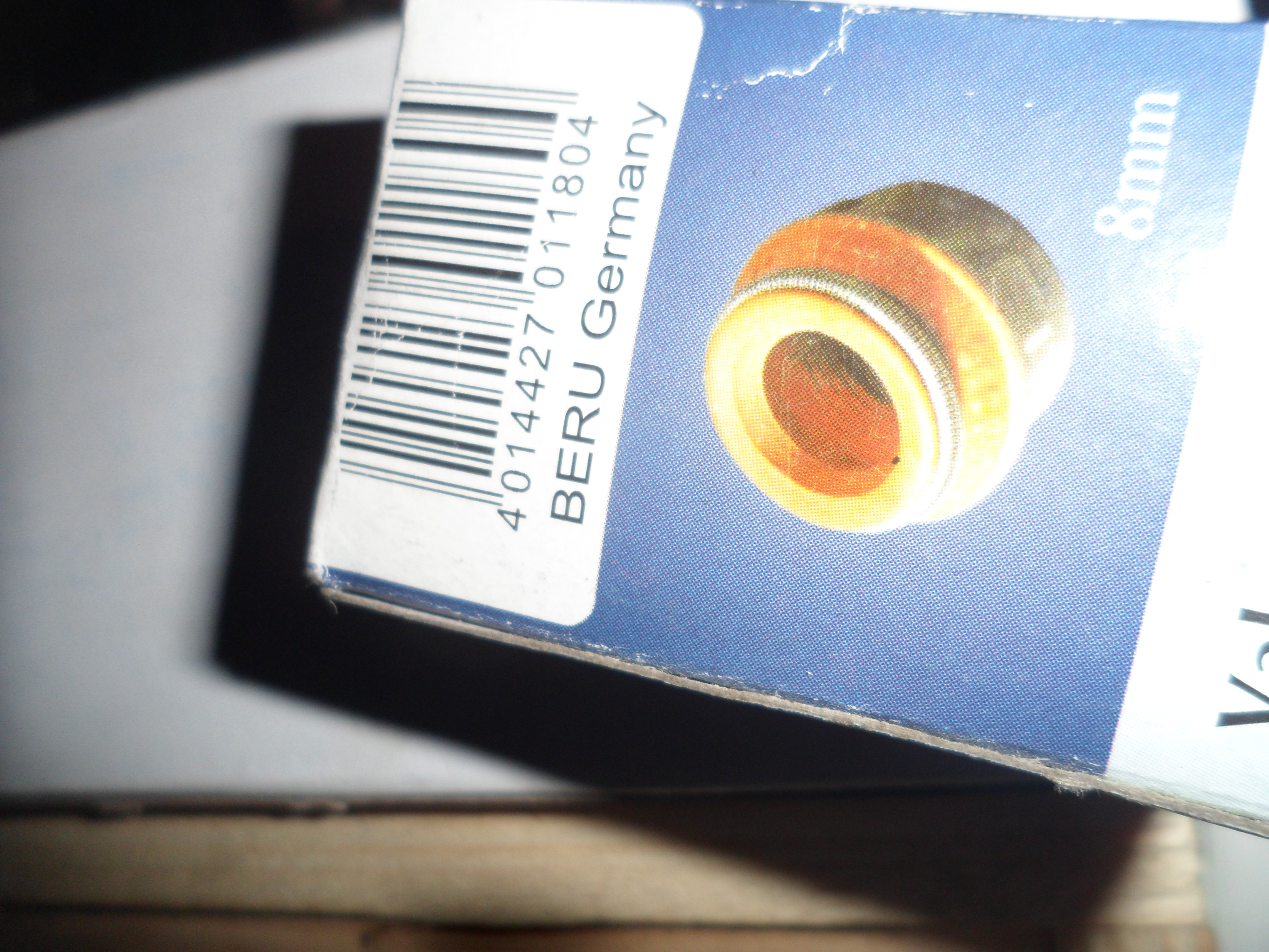

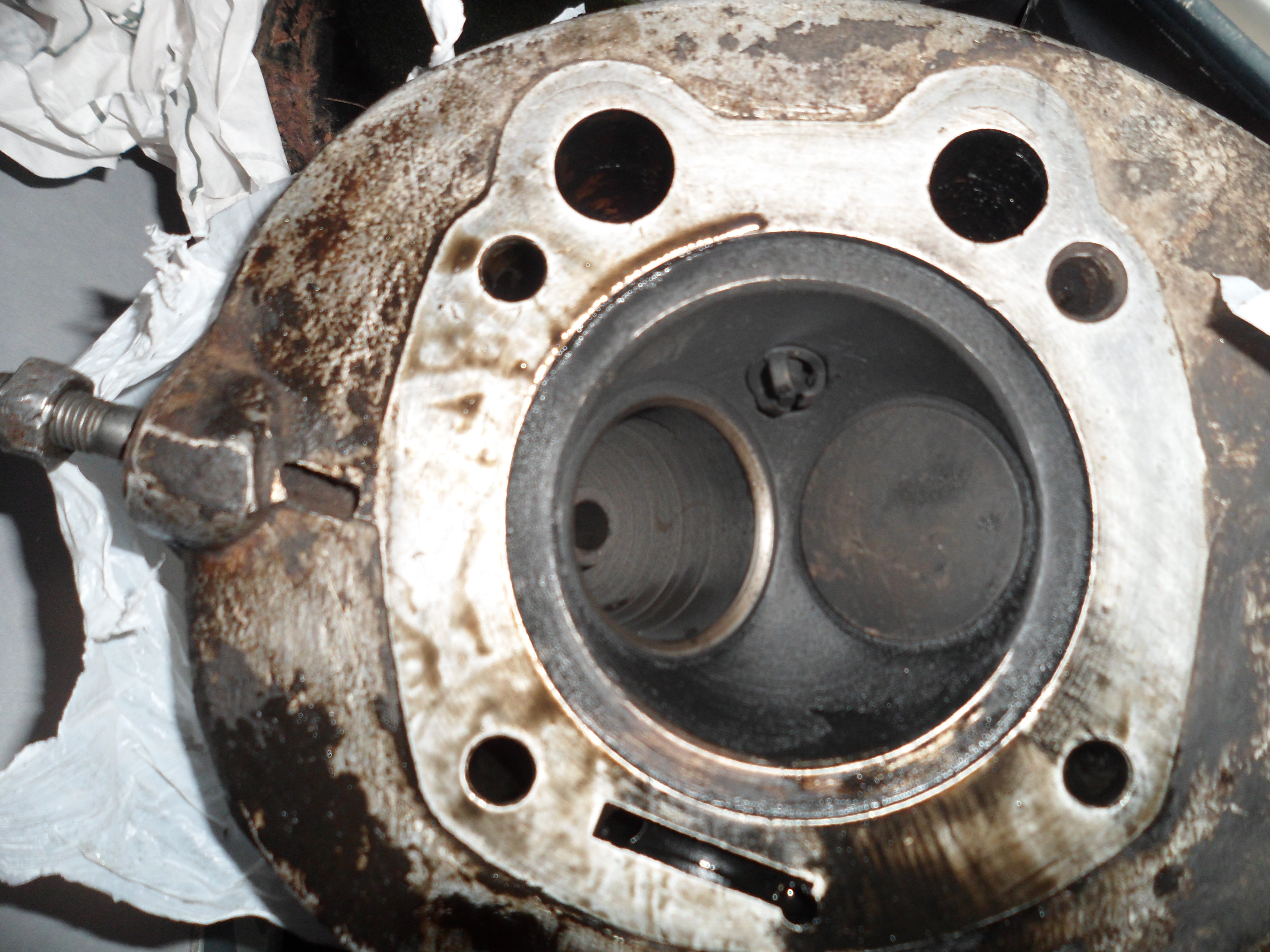

А я тут ремонтом голов занялся, масло подьедали зараза. Щас буду менять все, даже маслосьемные колпачки решился поставить, чтоб искоренить жор масла
Я если чесно в ураловском движке не лазил ну что там стоят салники на клапонах если нет не будет ли этот салиник упиратса в верхнию упору пружыни пр сжати пружыни.
Направляющие не стандартные, не будет упираться

 25 января 2016 04:12
Сообщение #4264
Для ИМЗ подание масла нормальное явление, он так устроен, при заводке и работе на холодную может поддымливать, хапнув масла, особливо если его больше чем нужно, после прогрева должен перестать коптить если клапана в порядке. А если котлы поддымливают не стоит сразу бежать менять кольца, нужно притереть клапана, проверить прокладки цилиндров-головок. Это если в сапун начинает дымить повод грешить на кольца
пустая трата времени
Это никому не удаеться на 100% проще смириться и доливать, благо к маслу двиг не требователен, главное что бы было...

Интеллигент
 25 января 2016 05:52
Сообщение #4265
Репутация: 15
Регион: 96
Сообщений: 96
На сайте с: 22.12.2015
Оппозитные движки любят его подьедать, знаю. Моя задача не искоренить это а уменьшить до минимума.
Не сказал бы, отызывы только положительные
Как и говорил выше, на 100% не добиться а вот до минимума- надо ибо когда я снимал голову, даже масло в цилиндре было! Кольца при этом впорядке ибо недавно ревизия была
 25 января 2016 09:34
Сообщение #4266
Так бывает когда маслянный канал в головке загажен, и клапана гуляют. Если привести все в порядок то и расход масла сократиться безо всяких колпачков. У меня левый котел укатан (видимо перегрет), так там масла все равно небыло, на стенках да, но лужи небыло. Нет ну если есть желание и время ставь конечно, я только за. Но от замены до замены как на иномарках все равно не получиться. Мне проще и ленивее подливать малость, ну и за уровнем поглядывать не в лом, техника старая чо...
Это на иномарках привыкли под капот ( под бак) не заглядывать) а старые машины мотоциклы трахтора требуют к себе внимания, проипал уровень масла сам дурак))
Дымит кстати не сильно, не больше чем подукатоный ВАЗовский двиг))
