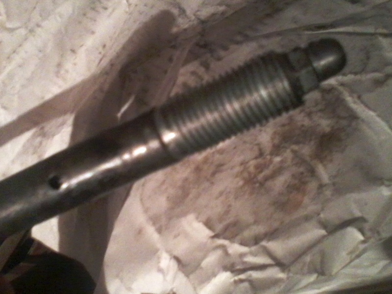

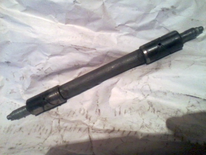

Сегодня перебирал маятник на Планету,родной при детальном осмотре оказался погнут,поэтому я его отложил в сторонку и снял с донора Юп3,а там стоял маятник в шпильке которой сделаны пресс-маслёнки.
Вот как раньше всё делали с умом и для смазки не надо было разбирать пол мотоцикла,не то что на 4-ках и 5-ках.Я уже не говорю про металл втулок,износа никакого и люфта тоже. goodgood

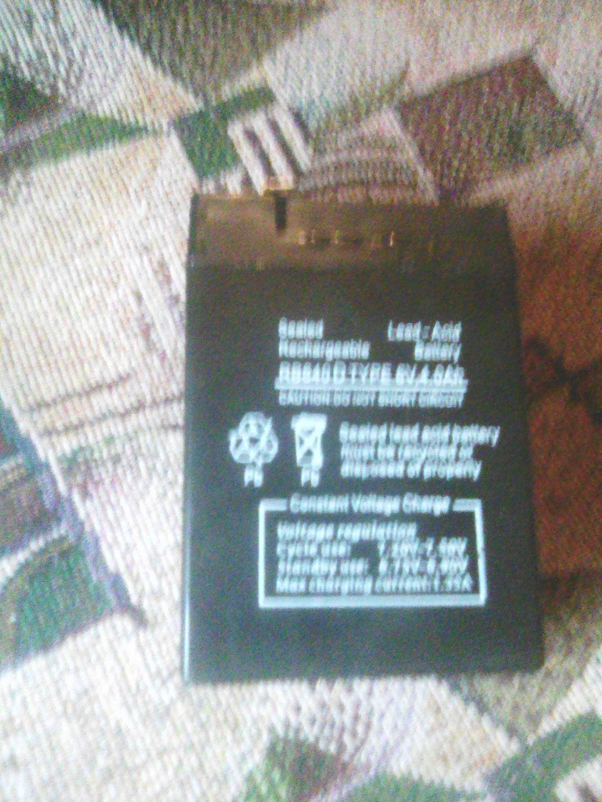

ВСЕМ ВЕЧЕРА !

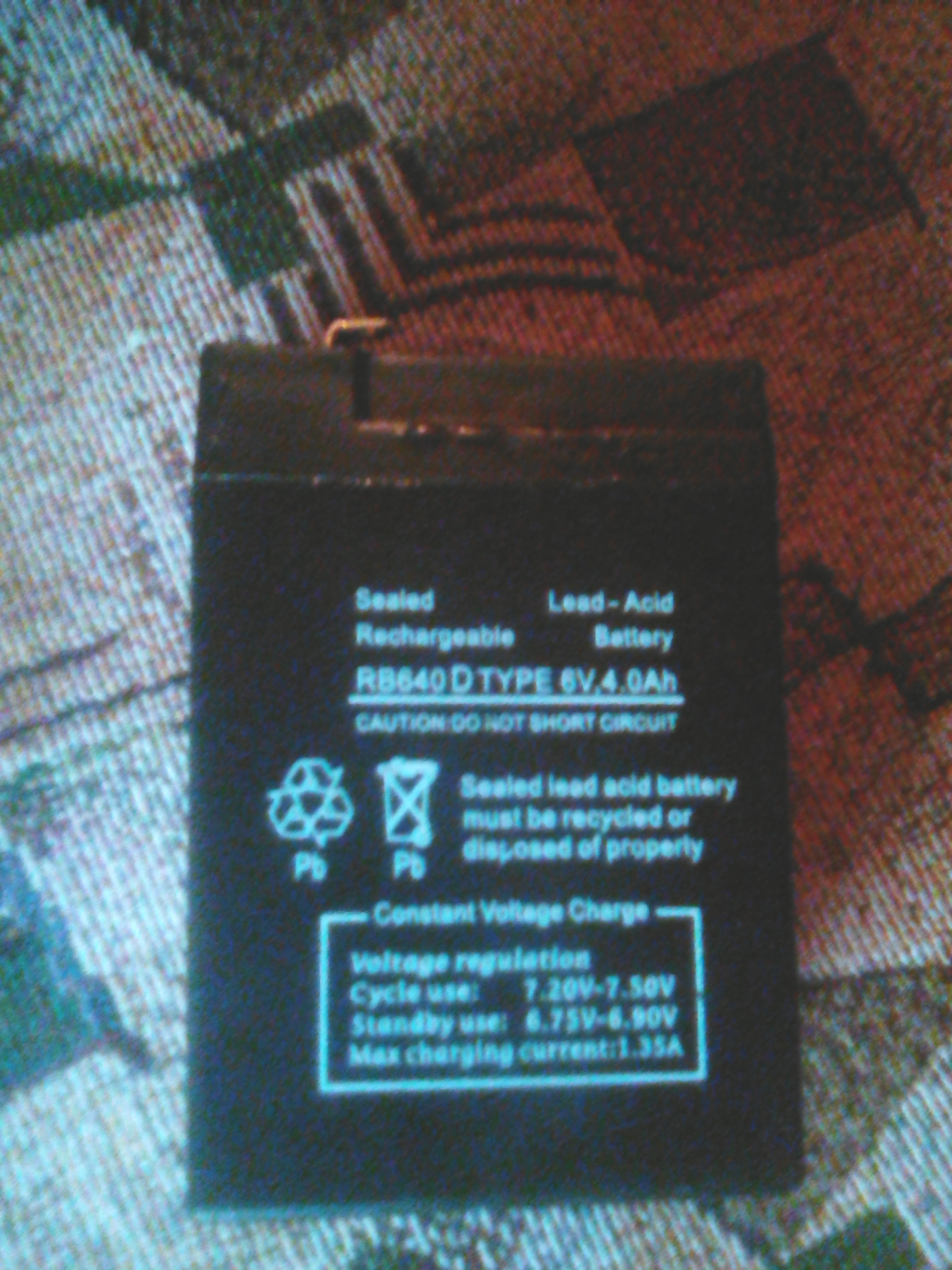

возник такой вопрос хочу сделать паоэр банк но надо узнать какую плату ( выпрямитель ) нужно паять и какие детали нужны ? в наличии имеется вот такой акб
и сколько в ней mah ?

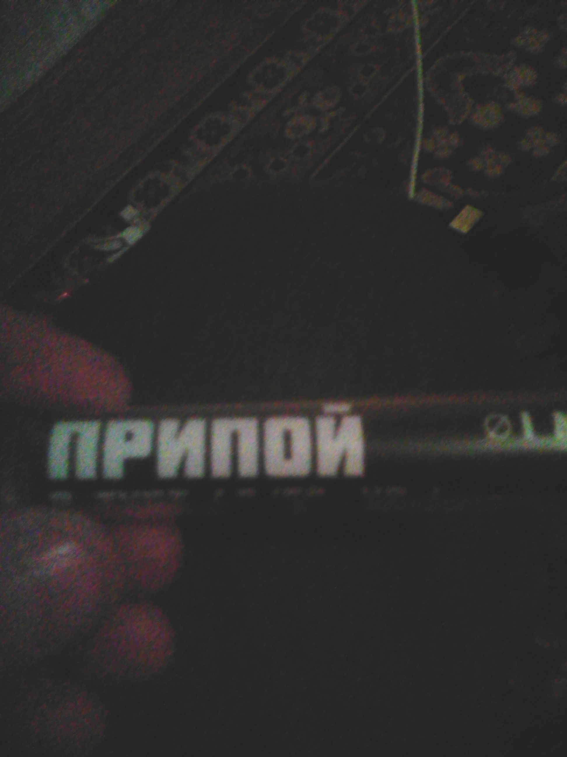

сегодня купил припой и акуел сколько он стоит ! вот такой тюбик 90 рублей а там всего 9 грамм ( я взвесил )

сколько в ней mah ?
4Ah или по твоему 4000mAh
А-то,не дешёвое удовольствие. sarcastic

это доп батарейка от которой можно зарядать телефон фотик и тд. где угодно грубо говоря переносная энергия
мне надо на выходе 5 вольт и 1 ампер
как это сделать ?
У меня на трешке не было прессмасленок. И где-то читал, что они именно на трешках и закончились. Вообще грамотная система, какой д.лбоеб на заводе от нее отказался? И в педали тормоза прессмасленки были раньше. А в оппозитах и в рулевой...
Почему пол мотоцикла? Открутил гайки вытащил осю, помазал, сюнул обратно...
Ну дык не ось смазать нада, а втулки, полюбому разбирать полмотоцикла.
Есть еще вариант сделать в маятнике масляную ванну:

Я, честно говоря, не понял, что конкретно ты хочешь? Сделать преобразователь на другое напряжение?
 27 января 2016 20:26
Сообщение #4359
да что бы с этого акб выход был не больше 5 вольт и 1 ампера
 27 января 2016 20:29
Сообщение #4360
А, все, через пост читаю sarcastic
Покупаешь преобразователь типа LM7805, MC7805, ST7805, два конденсатора, радиатор и провода, все элементарно. Щас, схемку найду...

А тебе именно ампер нада, половина не пойдет? Проблема в том, что между вхдом и выходом маленькое падение напряжения - 1 В, не все стабилизаторы справятся, искать надо.
Ты где покупать будешь, чтобы я там сразу посмотрел.

во, нашел! LM2940:
чип и дип
там же описание и схема
сможешь такой достать?
выходное напряжение-5В, ток нагрузки-1А, минимальное падение вход/выход-полвольта штоли. Корпус самый мощный - ТО-220
