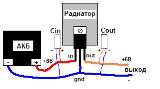

сегодня нашел паоэр банк в сборе за 699 рублей на 5000 mah и вес около 200 грамм но вот мне не верится что в эту коробочку впихнули такую мощность !
я его куплю но чисто для эксперимента !
ну и соберу по твоей схеме
п.с. нарисуй мне схему (для тупых ) заранее слова благодарности !

Привет всем!
да там просто все...
конденсаторы (Cin и Cout) постарайся поближе к микросхеме припаять. Да, и провода красный, синий, оранжевый потолще, 0.5-0,75 квадрата.
все вроде.
