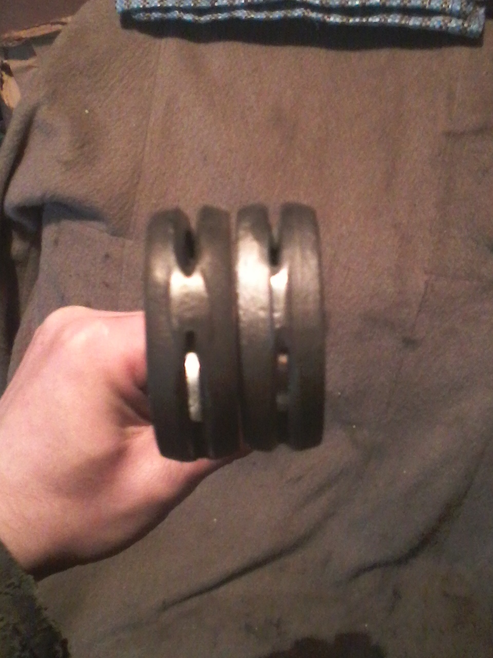

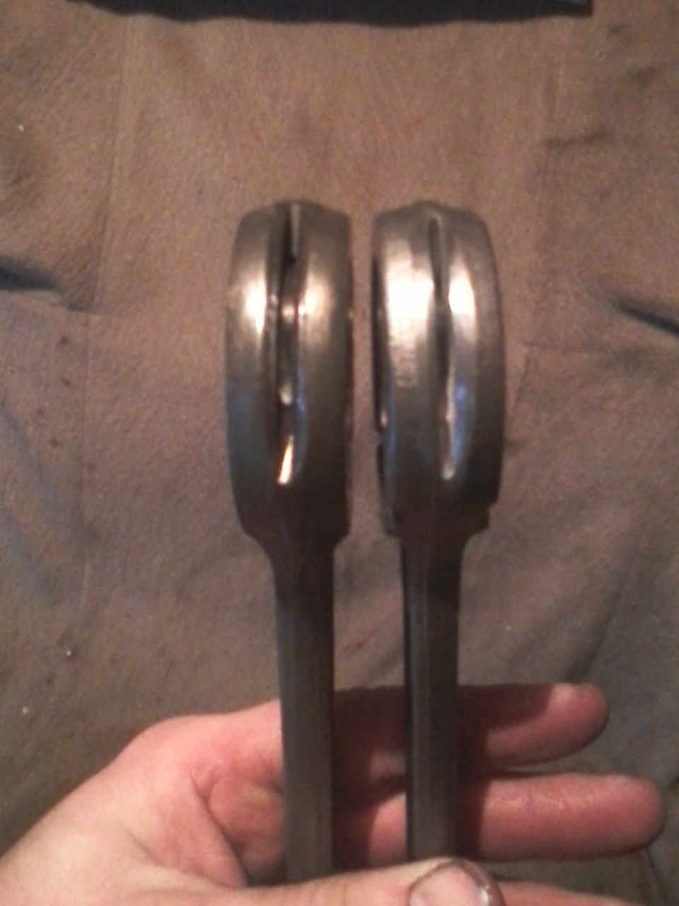

Так,сегодня выручил посылку
И сразу доработал шатун
Шатун хороший,напильник не берёт,всё делал на наждаке,прикрутил к бруску наждака диск от болгарки и не спеша сделал прорези.Резал поочерёдно и окуная в воду,чтобы не перегреть металл,потом на болгарку поставил использованный диск на 70мм и расширил прорезь с внутренней стороны.Ну и просверлил отверстия во втулках,а то там были на 3мм дырочки,а вот в самой головке расширить не получилось,сверла не берут.
Да ещё шайбы из комплекта выкинул,поставлю старые,а то эти просто штамповка и болтаются на пальце.

А мы на юпитер пару комплектов шатунов в таких же белых коробочках и так же упакованных купили. Держание в руках подобных запчастей хоть и китайских вызывает радость, хорошо сделаны. Шайбы тоже сырые, старые ставить будем.
