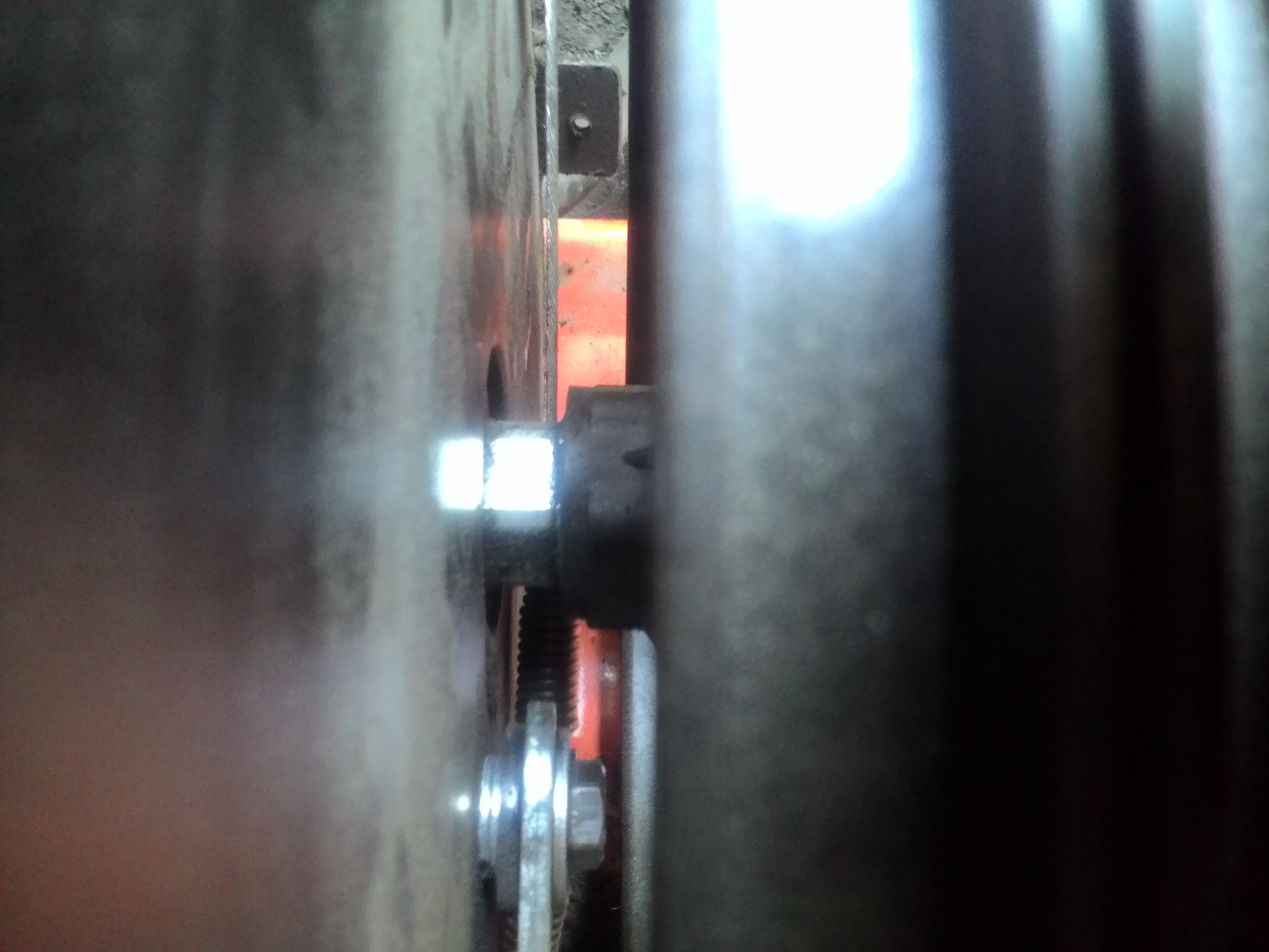

Вот, стопора нет.
DPbIH
 14 августа 2015 11:02
Сообщение #1347
Репутация: 120
Сообщений: 594
На сайте с: 23.08.2014
он точно пластиковый? по центру как дюраль блестит :)
а стопор на таких узлах обязательно должен быть. ток смотря какого вида. или стопорное кольцо. там где у тебя блеск. или вбит штырёк перпендикулярно оси вала через корпус. или вкручен болт в корпус (может быть шестигранник заподлицо. и зарос грязью). без фиксатора только русский новодел может быть :))) у тебя не был вкручен болт в торец оси вала?

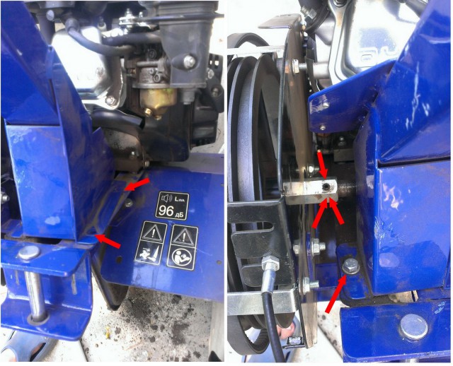

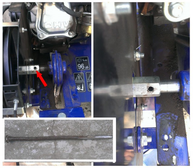

прораб посмотрел такой жиденький.
Культиватор HYUNDAI Т 900 pardon
с тебя не просто бутылка!
а БИДОН ВОДКИ!!!
ищи за кожухом стопорный прут на валу!
Сообщение отредактировал DPbIH - 14 августа 2015 13:03

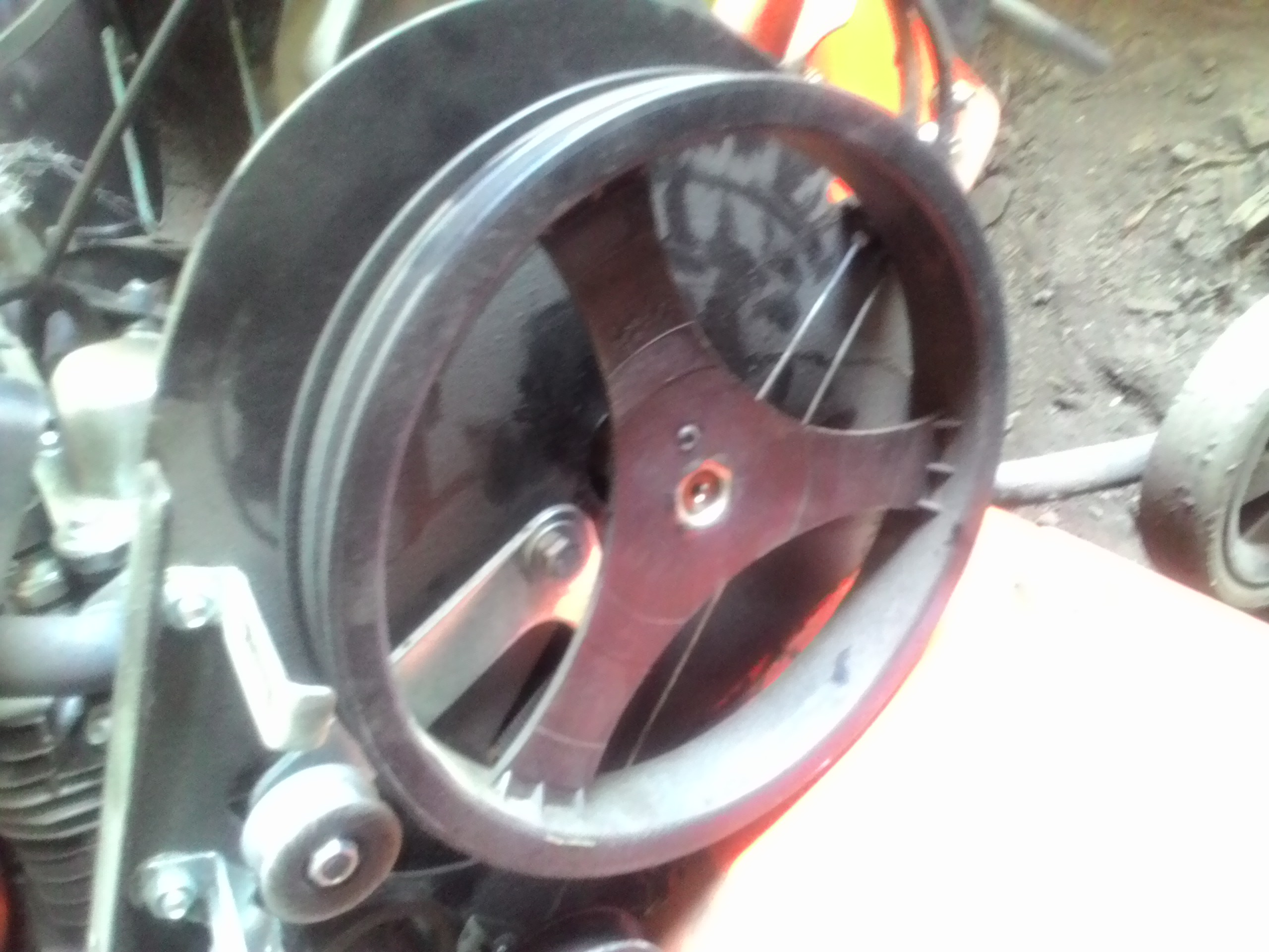

Вот, стопора нет.
У меня такой-же шкив,а стопор должен находиться на щитком,а не тут где сфоткал.Вон DPbIH тебе фотки нашёл,только у меня стопор в виде трубки.
