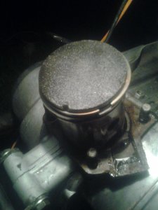

Всем привет! Давненько руки не доходили до писания. Сэтой работой...
В общем... Перестал заводиться мой Планета 3. Просто в одночасье. Думаю, ну, не бывает так уж сразу. Сначала просто начинает плохо заводиться, потом хуже... Но тут всё иначе - просто тупо перестал заводиться. Главное - искра есть бензин есть, а он... после пяти качков стреляетв глушитель и всё тут.
Ну, думаю, пришло время посмотреть, что же у него внутри.
А внутри оказалось вот что:
Скол на поршне, вылетели стопора на втором третьем кольцах.
Поехал в магаз покупать запчасти (взял с собой на всякий случай поршень и цилиндр). Точно помню, что в 1996 году с отцом поставили новый цилиндр, поршень.
В магазине говорю - дайте поршень - "00". Продавщица подала, пытаюсь мерять (ща прикол будет). Продавщица говорит - кто ж поршень сверху цилиндра меряет? Снизу надо! - Если честно, это было откровение для меня...
Переворачиваю цилиндр, опускаю поршень - пролетает со звоном. Фгня какая-то, думаю. Говорю, дайте поршень "000". В общем с ним такая же фигня - со звоном пролетает.
Щас второе откровение xaxa
Продавщица спрашивает - а какой у тебя размер цилиндра?! (вот это вопрос!).
Мля, у цилиндров еще и размер бывает? И где его увидеть? Продавщица говорит - под впускным отверстием. Протёр тряпочкой - в натуре! "1Р" набито - первый ремонт цилиндр! Не ожидал я после 19 лет такой засады!
Ну, говорю, давайте поршень "1Р". При примерке поршень сам под своей массой плавненько опустился по цилиндру, даже без колец. Вот, думаю, мой размерчик!
Далее попросил кольца и палец. Продавщица завернула кольца в бумажку и подаёт. Не-е-е, говорю, давайте я кольца прям здесь надену, чтоб потом ещё раз не ездить. Тут, внимание, третье откровение для меня - тётенька продаец научила, как кольца одевать на поршень! Вот это я удачно в магаз заехал.
После сборки мот как будто и не ломался даже - завёлся как обычно со второго тычка.
Эх, до конца страховки осталось 10 дней а погоды на эти 10 дней ездовой не ожидается...
