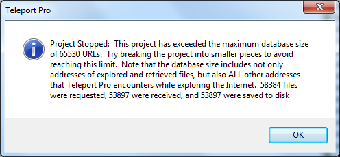

Итак, по поводу очередной скачки сайта. Опять остановилось всё. Закачалось 13,7 Гб, что меньше, чем в прошлый раз.
Интересно, как это разбить проект на более мелкие? Отдельно закачивать определённые ветки форума?...
В общем имейте в виду, у меня есть 2 копии сайта. Они не полные, но большинство инфы сохранилось.
Когда новый сайт будет создан, мы перекопируем инфу с этого сайта. В случае, если сайт упадёт - воспользуемся моими копиями.
