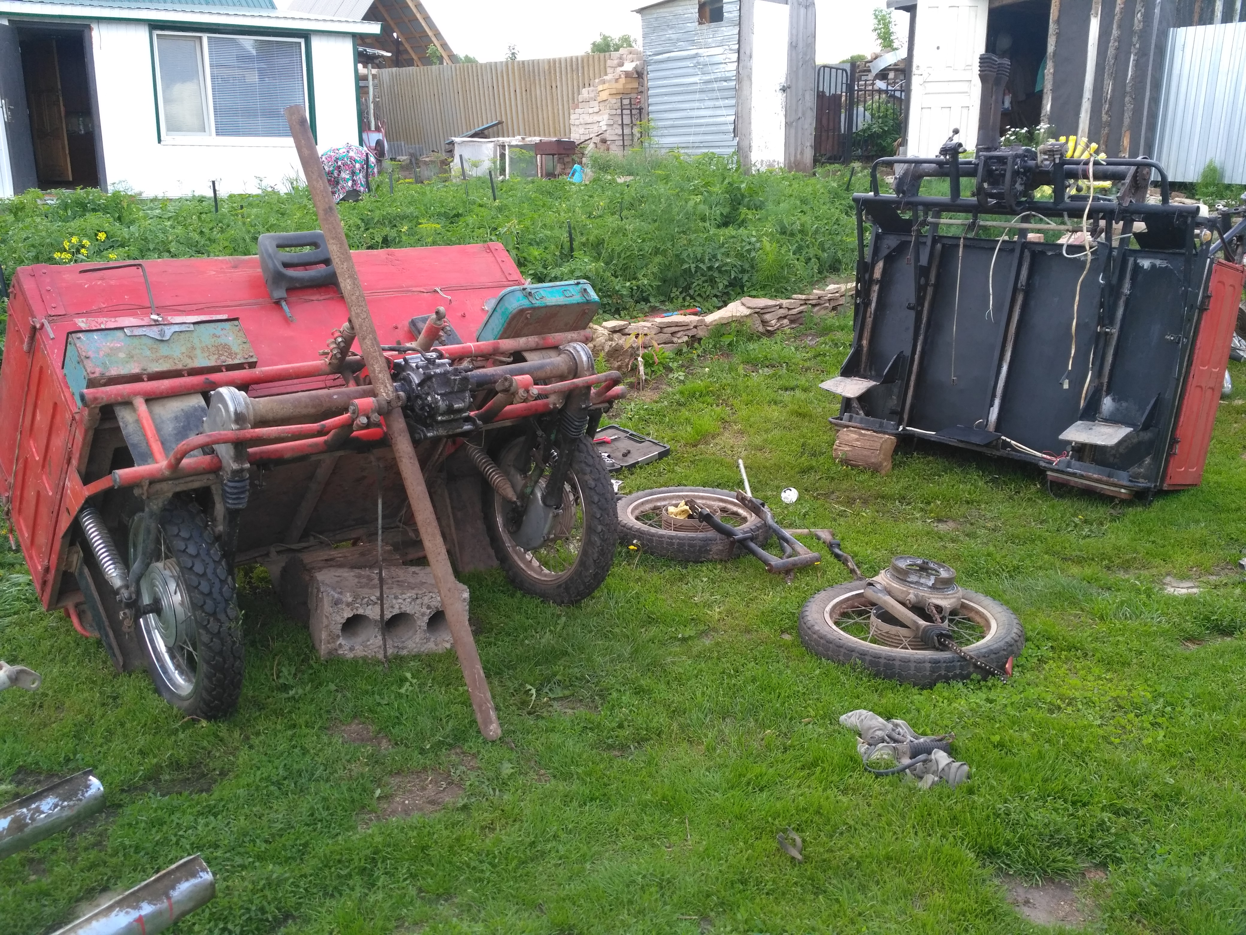

Я в деревне пока, решил отдохнуть, а тут работы еще больше)
Меняю на грузовом иже модули, на моем старом сдох редуктор, можно было сделать но по случаю купил второй грузовой юпитер водянка 2000 года, с модулем нового образца, буду ставить его, кузов и редуктор, а маятника колеса с своего... Надо дрова возить, записаться для гаража зимой.

lex122, "ремзона" как после бомбёжки...
Лет 30 назад у меня мотороллер Муравей был. Впечатление - это не техника для грунтовых дорог. Мотор слабый - для такого веса надо движок от мотоцикла Урал.
 12 июля 2017 21:32
Сообщение #2646
bristol,
Муравей одно... Иж другое, другая немного подвеска, мотор и тд... Иж не перевернеш почм, хорошо сбалансирован, мощность 25 лс, водяное охлаждения, редуктор с пониженной, и блокировкой дифференциала, минус то что кузов мал, но это двух местная версия, да и мне хватает

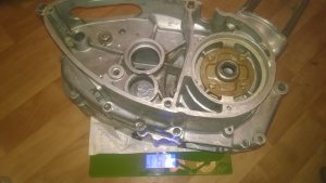

колько картера ижа юпитера будет весить? (С подшипниками и крышками кшк)?
Пустой картер без крышек КШК со шпильками и двумя подшипниками коробки в левой половине 9,1 кг. Крышки в лом искать, если честно))

Цитата: Skampf
А то у меня весы домашние только от 20кг работают)
Они электронные? Поставь на них картер, потом встань, чтобы они заработали и слезь. После этого они покажут вес картера, даже если он меньше 20 кг.
wassat
Как так, грузовой Иж - это ж редкость, а у тебя их уже целых два! 813864017

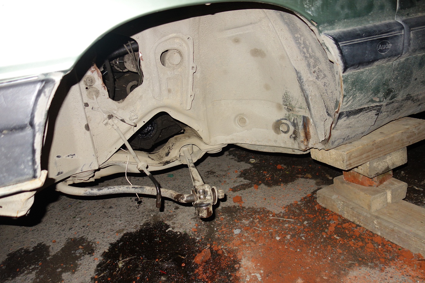

Драть сцеплением= по тупому ЛОМАЮТ машину, таким способом можно не только гайку сорвать, а:
- оборвать шрус
- ступицу диска сцепления
- разорвать демпфер на диске сцепления
- оборвать вал в КПП
- обломать зуб шестерни.
- Раскрошить подшипник.
Считаю, что плохих последствий на моей машине быть не может. Демпфер диска сцепления и так у меня убитый, бывает схватывает с рывками, это ещё до меня было. Шрус, ступицу диска сцепления и прочие детали сломать, я считаю, не может! Узлы автомобиля сделаны с запасом, с расчётом на большие мощности, на некоторых таких Ауди установлен двигатель 160 л. с. Сопротивление, которое создаёт ключ и закисшая гайка - ничтожно. То есть теоритически, если бы ключ был бы сверхпрочным и не слетал с гайки, то при кидании сцепления гайка бы открутилась, а двигатель этого даже почти не заметил.

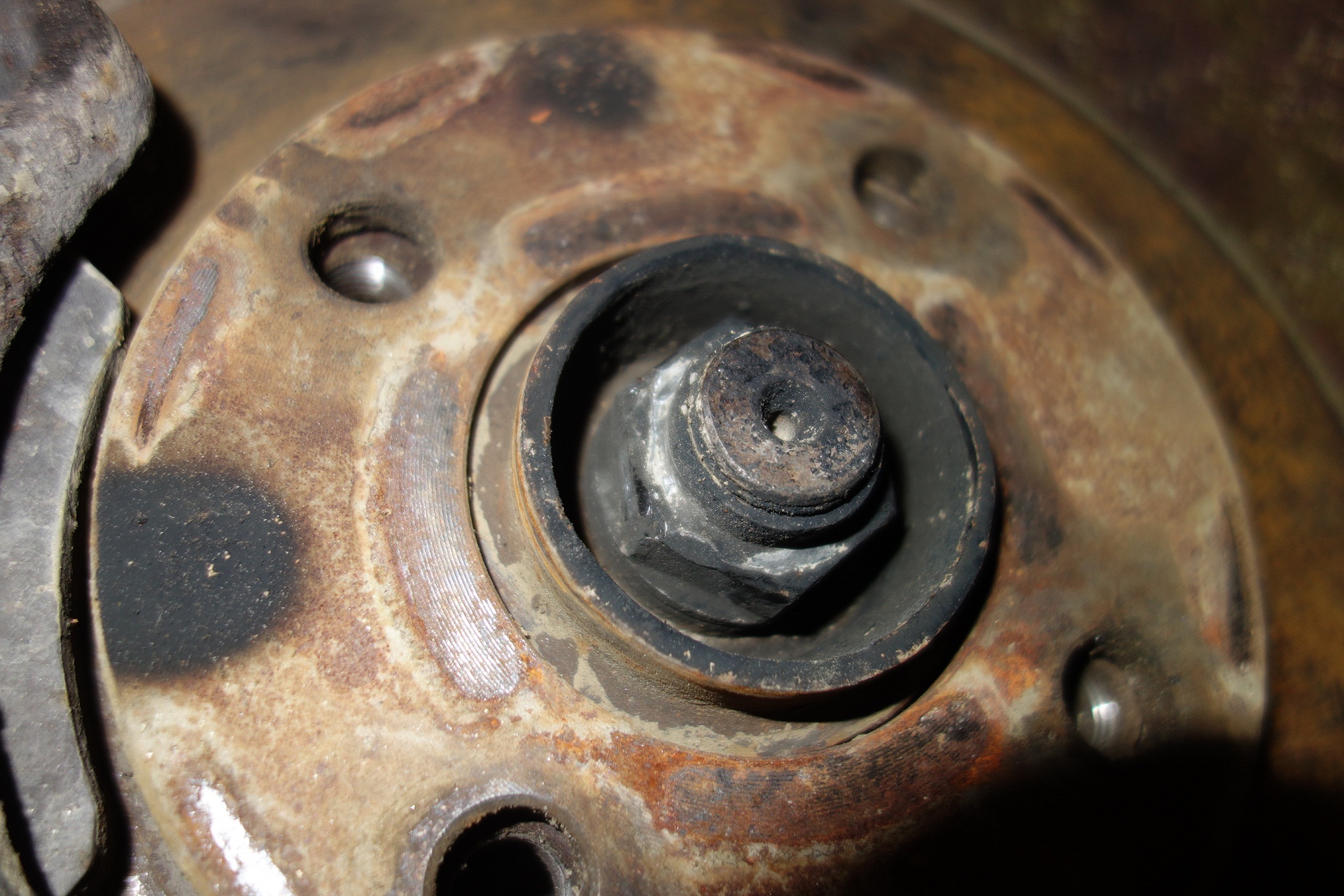

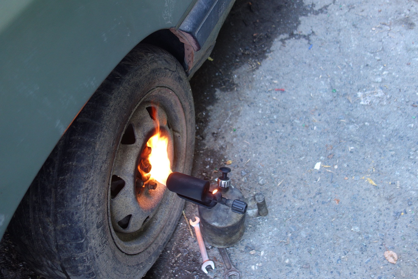

Расскажу, что сегодня я делал! Я купил за 200 рублей две бензиновые паяльные лампы. У одной оказался неисправен насос, но работал распылитель. Короче собрал из двух одну, залил бенза, прогрел, зажёг горелку. Форсунка оказалась не очень хорошая и работала с перебоями - в итоге мне не удалось добиться синего пламени. Попробовал прогреть гайку:
До красна она естественно не нагрелась. Лишь только закоптил всё. Потом поробовал открутить её с помощью рычага из длинной трубы - нихрена. Завёл машину, упёр хорошенько рычаг, включил передачу, плавно отпускаю сцепление - уходит в пробуксовку колесо на другой стороне машины. Кинул сцепление на холостых оборотах - раздался хруст. Итог - ключ сломало нахрен. ireful

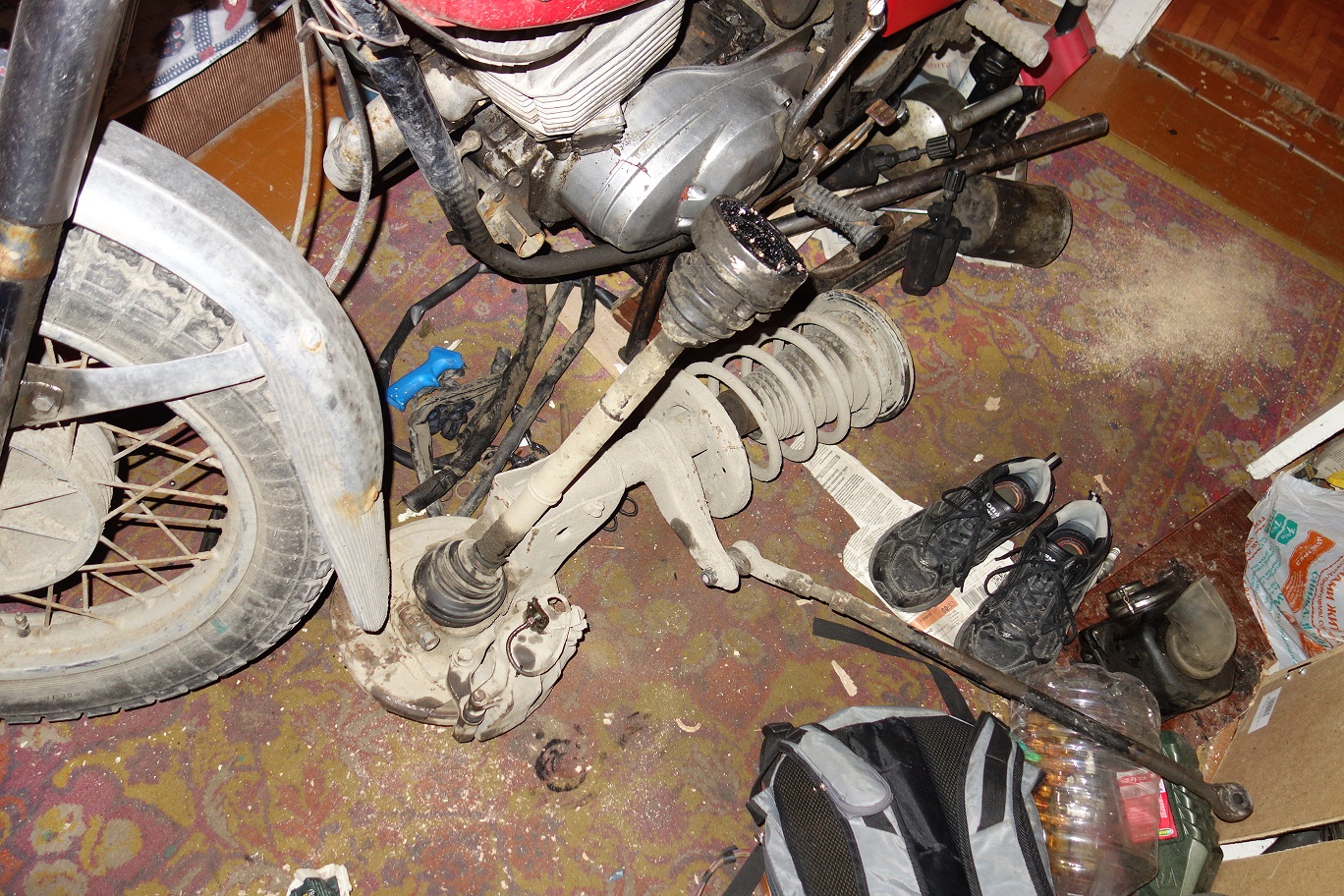

В общем гайку открутить никак не получилось, и был предпринят альтернативный вариант - снять всё целиком, вместе с приводом. Снял:
Стойку привёз домой:
Что ж, буду пытаться с ней что-то сделать, может как-нибудь да получится открутить эту гайку...
От бенза зависит как я понял. Недавно тоже хотел лампу завести, чтоб ногу говяжью опалить. мучился мин 20... за это время мог две ноги опалить и оскаблить. Не горит толком дымит. Бенз был 80й... на нем даже УРАЛ хуже тянул, шас в УРАЛ залил 92, поехал. Попробую при случае заправить лампу.
У нас в семье тоже целый два грузовых ёжика:)

parfent, пояльной лампой там делать нечего! купи газовую горелку с маленьким соплом продается в любом строй магазине и грей именно гайку гайка нагреетсябыстрее чем вал из за разной массы и только потом крути но не до конца а лиш сорви ее с места затем остуди и крути до конца но прежде чем это делать осмотри гайку если она с контящей юбкой проверь хорошо ли ты ее разкернил?

+. Однако он уже снял весь узел. теперь проблема зажать полуось чтоб не крутился поворотный кулак при отворачивании. Андрюха прямая дорога со снятым узлом к автогенщику, он должен помочь
А вот это уже интересно. Какая такая контрящая юбка? У этой гайки есть она?

юбка есть только не видно проточки в шрузе. греть гайку и срывать больше мыслей нет
Сейчас осмотрел гайку со всех сторон - проточек нет. Значит не законтрена..
Хочу восстановить этот узел как можно лучше. А для этого, как известно, нужно всё разобрать. К тому же в любом случае неплохо было бы облегчить поворотный кулак, сняв всё лишнее, чтобы можно было перевозить его, скажем, в автобусе. Меня волнует вопрос: а сложно ли снять и надеть пружину? Она, я так понимаю, сейчас в сжатом состоянии. Есть ли какие-то простые способы сжать пружину с помощью подручных средств, чтобы можно было её потом снимать и устанавливать без проблем?
Мне на своей горелке удавалось сделать синее пламя, но оно не держалось больше секунды - форсунка плюётся, и пламя опять становится жёлтым. Бенз 92-й.

пружину я снимаю при помощи двух кусков ремней безопасности и двух монтировок. но я бы лучше открутил стойку от кулака если конечно этот узел разборный? посмотрел фото он у тебя разборный просто сними стойку не разбираяя ее
Есть специальные сжималки резьбовые. в коиплекте 2шт. стоят не дорого. Купи все равно нужны будут в будущим, если машину сам обслуживать собираешся
Нет, он у меня неразборный. К тому же тарелка пружины гнилая, её неплохо бы отмыть и покрасить + пройтись антикором.
Рублей 500, если на авито. Не знаю пока, денег у меня мало очень.

такое бывае часто что узел не разборный но на фото есть стажной бол под шрузом? зачем? стяжка пружин зачастую одноразовая а бывает и не разовая а еще и не удобная поэтому завязываеш ремень с двух сторон вставляш мантировки и крутиш, но есть вариант что нужен спец ключ чтобы открутить опору? я в таких случаях наматываю на шток фольги и зажимаю трубным ключом и откручиваяю гайку опоры обычным ключом.
Туда шаровая опора вставляется и зажимается.
И правда неплохой способ! Спасибо, попробую таким методом, надо только ремень покрепче найти. У меня валялись обрывки буксировочного троса, думаю сойдут.
