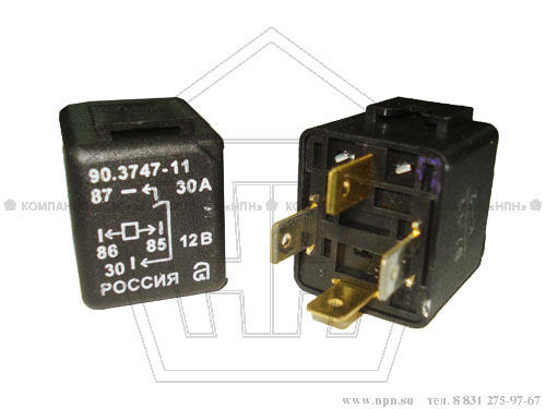

нарисуй мне схему пожалуйста для особо
86 масса
85 выход с выключателя (свет, звуковой сигнал и т.д.)
87 вход замка зажигания (от куда замок запитан)
30 потребитель (свет, звуковой сигнал и т.д.)
