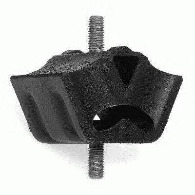

Nik-Sero, Подушка как раз и эффективна вибрации стало намного меньше ,особенно на высоких её почти нет.На счёт креплений спереди стоят два болта на 10 ,они приварены к платформе на них одеваются 2 подушки между ними крепление от двигателя.Сзади два болта на 8 независимые и одна подушка ,ещё одна подушка стоит между двигателем и задним маятником, чтобы двигатель не ходил вперёд ,назад и тем самым не отрывало крепления и болты.И ещё за 2 года эксплуатации не раз не ломало крепление или болты.

На счет подушек - бред. Ибо если ты и заднее повесишь на подушку, то будет рвать цепь. Проверено еще в 90х годах, не ты первый. А что такое порваная цепь даже на 80 км.ч. думаю тебе говорить не надо....

Vova15567, Будь добр, выложи фото крепления сзади!

4 фото снизу,а выполнено я думаю почти также как и с переди

Цитата: Creative На счет подушек - бред. Ибо если ты и заднее повесишь на подушку, то будет рвать цепь. Проверено еще в 90х годах, не ты первый. А что такое порваная цепь даже на 80 км.ч. думаю тебе говорить не надо... Совершенно верно. Вот что такое независимая подушка, вот она эффективна от вибрации, но ты такую если и поставиш на оба крепления, то цепь порвёт на хорошей первой кочке, так что ненужно рассказывать. Твоё изобретение не эффективно к твоему сожалению, извини друг но это так. И я тоже хотел бы посмотреть на заднее крепление.

Nik-Sero, приятно таки со знающим человеком общаться  А я вот что думаю, вибрация идет либо от фигового небалансного КВ, либо от неправильного зажигания и смеси. На моем ИЖ 56 вибрации практически нету...

На счёт подвески двигателя. Думаю, что для пущего эффекта надо глушитель к раме через подушку крепить, без этого остается жесткая связь с рамой.

Цитата: schherbi На счёт подвески двигателя. Думаю, что для пущего эффекта надо глушитель к раме через подушку крепить, без этого остается жесткая связь с рамой. Тоже верно, поэтому на всех а/м глушителя на мягких подвесках, что-бы крепления не отламывало. А на ИЖ ненужно никаких подушек, нужно всего лишь оцентовать КВ правильно, устранить все возможные люфты подшипников (путём замены на качественные) и вибрации небудет, будет конечно вибрация на холостых, но как двигатель начинает работать в режиме выше холостых, то вибрации небудет. На моём Иже свыше 130км/ч., появляется лёгкая вибрация, но это не трагично.

А ещё не мало важно- это щитки карбюратора, которые распирают жёстко двигатель от рамы. Знакомый брал планету с пробегом 12 тыс, как новая была(дед ездил до покупки) там щитки стояли. Я ему настраивал зажигание, ну и говорю, дай прокачусь! Он дал и какого моё удивление было! Вибрации почти не было! Даже на юпитере больше было! А потом он эту планету синякам деревенским продал...

Цитата: FRAER щитки карбюратора Да да, только они должны быть прижаты распорочным болтом иначе толку от них как от козла молока. Но у меня с ними мистика какая-то, как только их поставлю, то мой мопед начинает хандрить, поэтому я их не ставлю.
