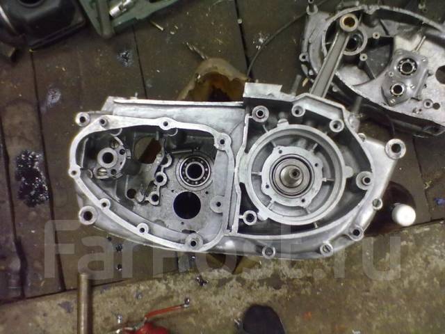

А кто нибудь знает от иж планета 7-107 генератор в обычный планетовский или юпитерский картер влезет. вот такой
Сообщение отредактировал брмайор - 30 декабря 2016 17:03
Мы могем
 30 декабря 2016 17:23
Сообщение #2141
Без переделок и доделок нет,в частности датчик надо будет как-то крепить.
Ну и стандартная правая крышка уже не сядет
Сообщение отредактировал miha.s12 - 30 декабря 2016 17:26
 30 декабря 2016 18:34
Сообщение #2142
брмайор,
В вк недавно как раз это обсуждали, нет, не влезет. без пиления и варки...
