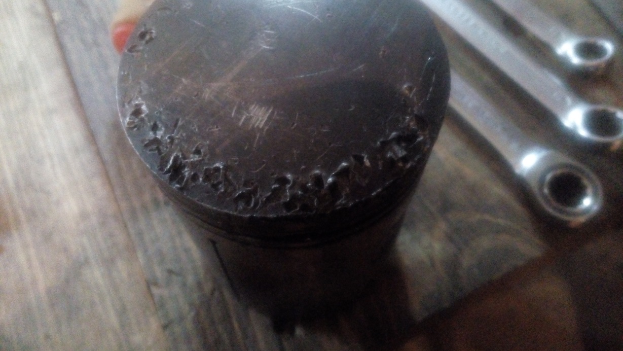

Недавно произошла следующая ситуация с Планетой брата двоюрОдного. Катали компанией по местности. Ехал он ехал и приехал - мот заглох на ходу, без посторонних шумов. Быстро проверили "жизненоважные" органы, - все было на месте. Консилиум из пяти человек быстро определился с предполагаемой неисправностью - ЦПГ. Тем более, слова владельца "четанетаконалягается" подтолкнули к этому решению. Хотя с кика она и вовсе не схватывала, решили завести с бегстартера. Завелась с трудом. Тяга никакая. Поехали домой всеми, сопровождая "раненного" коня.

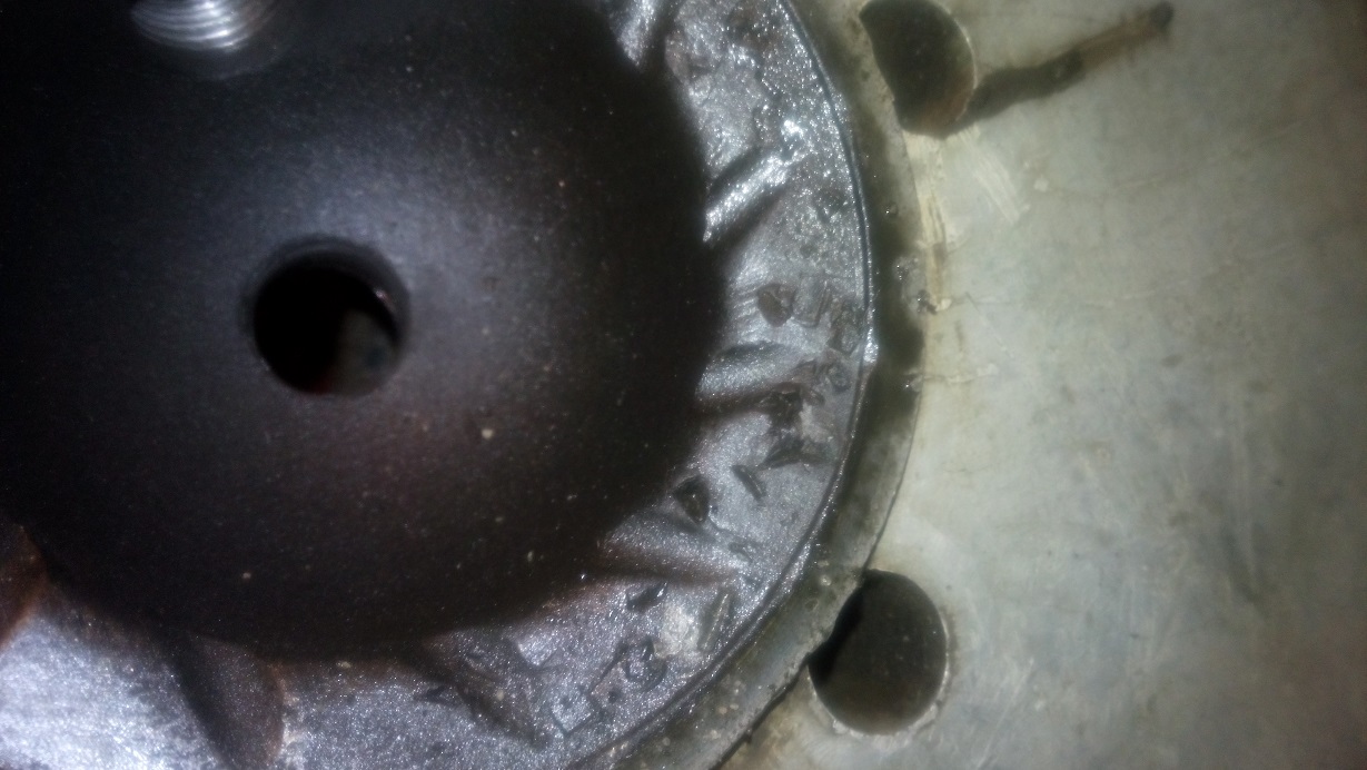

Дома произвели замер компрессии. Четыре очка никак не внушали надежды. Мысль была одна - лишь бы не пострадал цилиндр. Быстро скинули. Осмотр показал, что часть стопорного кольца, а именно ушко, обламалось, прошло вверх, продрав поршень. Нижнее кольцо уцелело, второе в клочья. Без понятия как, но верхнее тоже уцелело. Однако, канавка под кольцо настолько деформировалась, что просто так колечко не вытащить теперь. Ну и пусть себе там живет. Кстати, поздравляю с початой коллекцией дранных поршней, Vladimir_Polinka. Но до меня тебе еще далеко. Хотя, это лирика.
Цилиндр постарадал немного - царапина в самом низу около 2 см под перепускным, неглубокая. Фотоаппаратом так и не удалось ее запечатлеть. Ходить будет, тем более он только после расточки, во всяком случае выроботки "наощуп" нет. Конечно, это неправильно, но пока поездит. Да и предыдущий владелец, коий является знакомым говорил, что поршневая норм. Когда взяли Планетку, скидывади головку и "колено", оценивали примерно состоянии. Все было нормально. Не то что теперь.

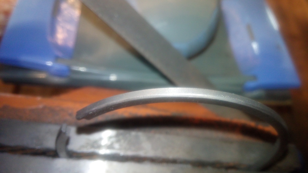

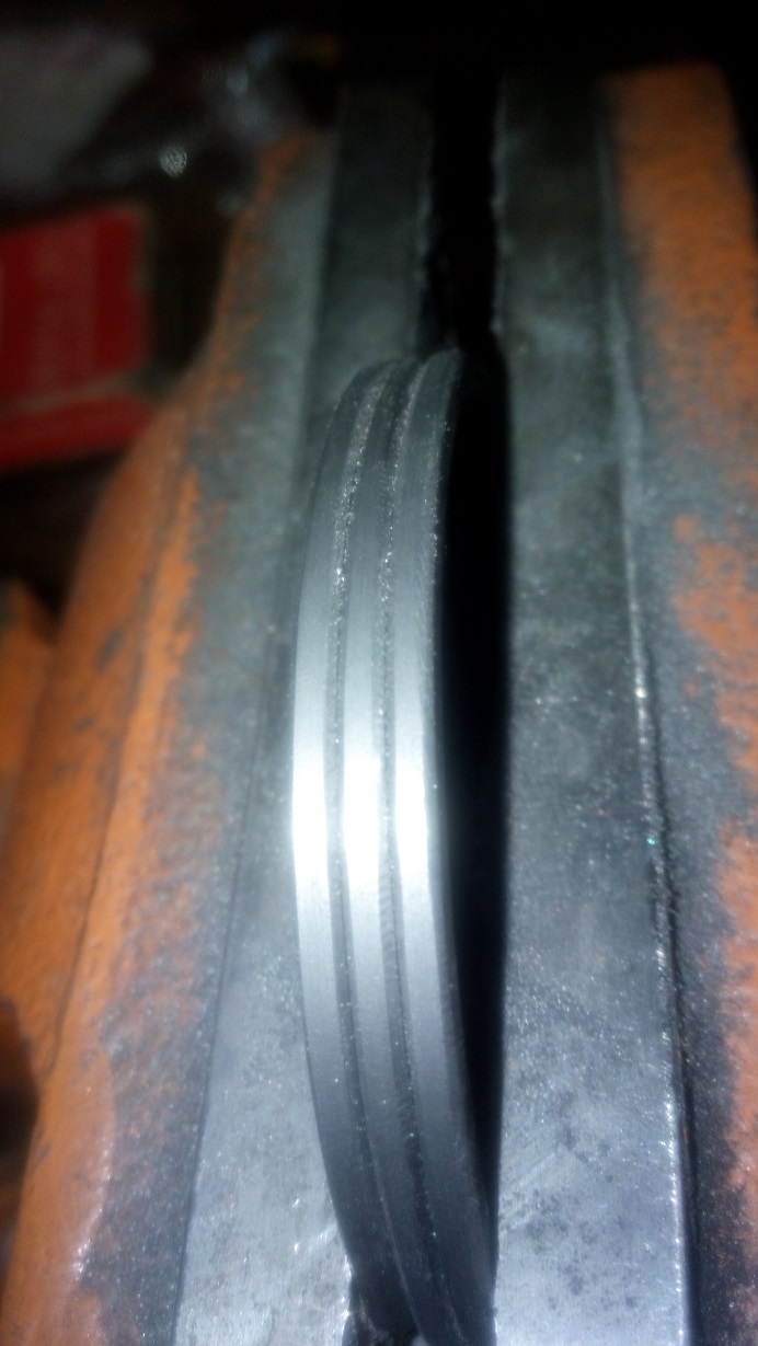

Приобрели колечки соответствующие, с нужным зазором на стыке. Как сказал один наш уважаемый форумчанин - острые как бритва. И действительно, так и есть. Тоже давно хотел попробовать снять фаску, в принципе удалось. Даже приятно теперь их в руках держать. Сравнил с заводским колечком с фаской, - похожи, черт возьми!

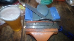

Необходимые инструменты и материалы

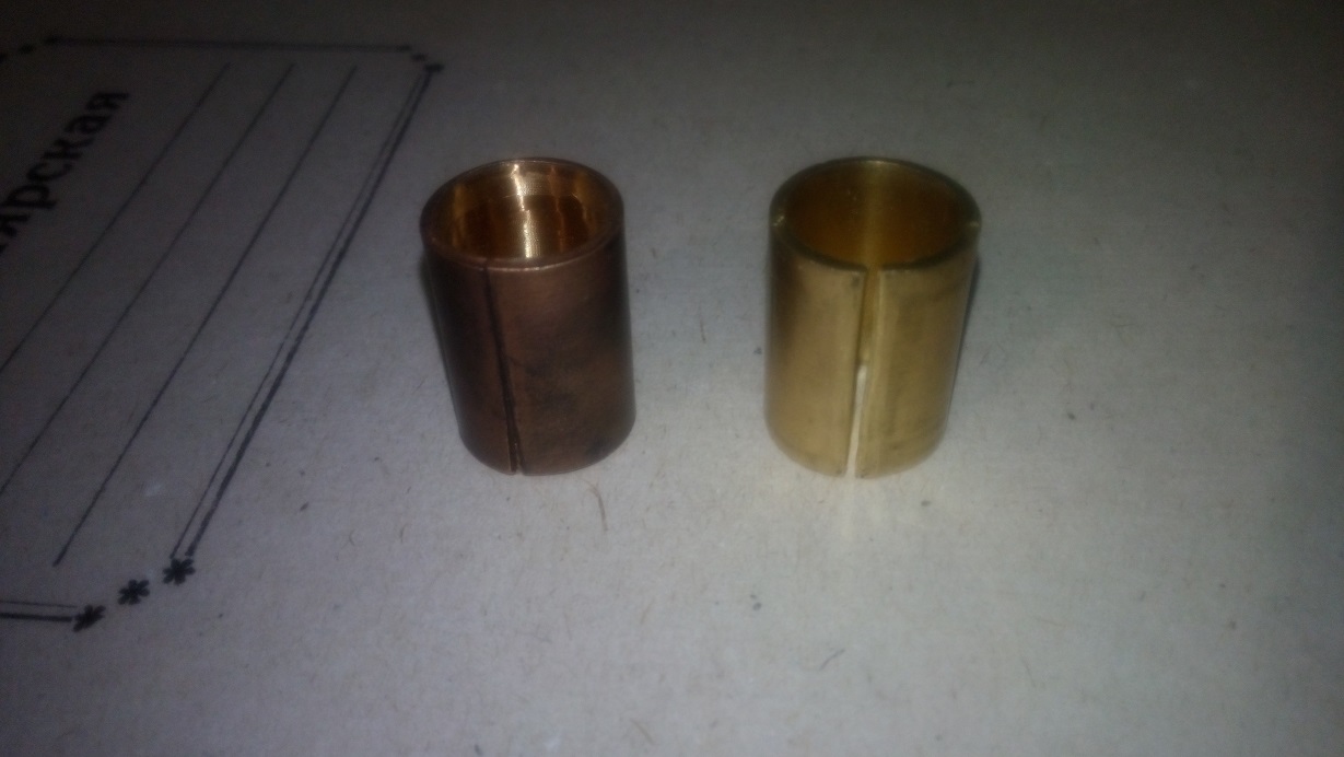

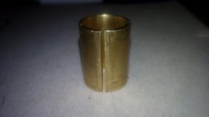

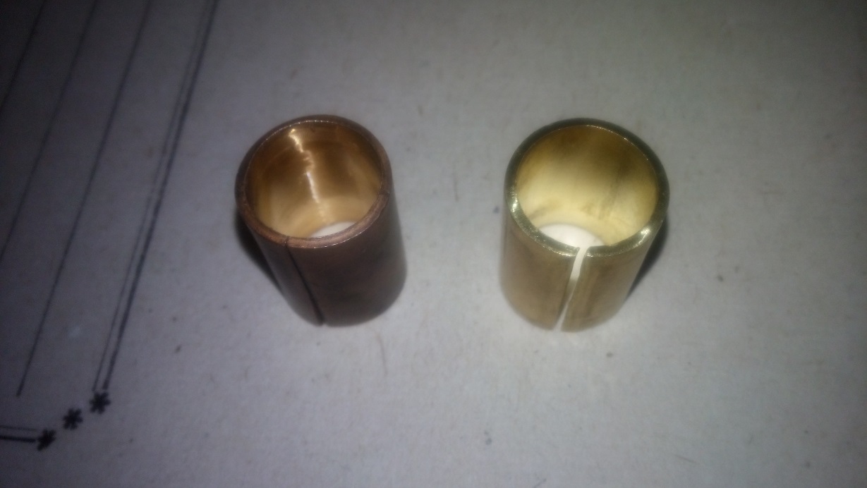

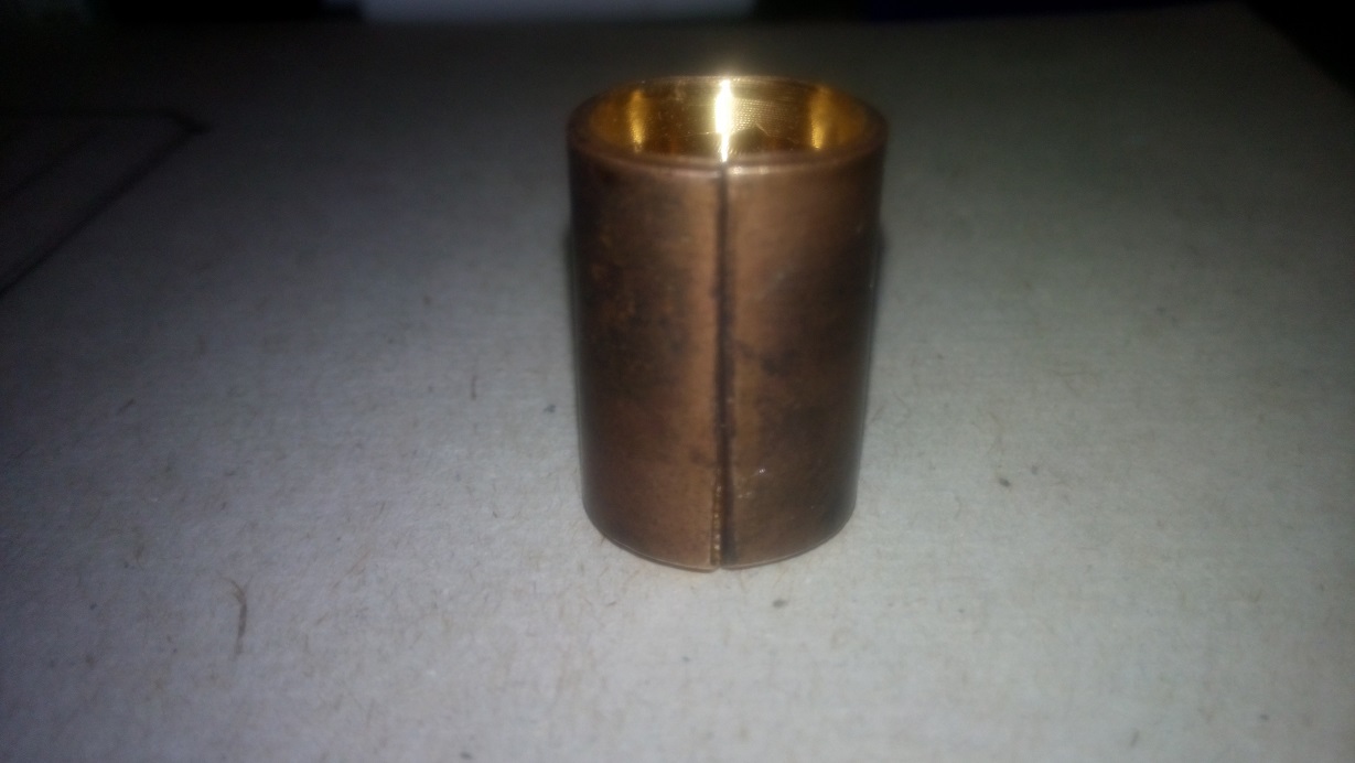

Ну и вот в чем возник вопрос. Первый раз узрел вот такую втулку (желтая). Цена 40 рублей. Взяли две. А также купили обычную оранжевую (100 р), которая больше цветом на медь смахивает.
Вопрос: кто-нить сталкивался с такой желтой и что в итоге?
Обе сделаны топорно, но вот желтая потверже - царапает оранжевую. Дешманская развертка (которую купили вместе с запами) с ней не справилась. Завтра поеду за дорогой, сделанной в СССР, благо есть такие места у нас еще. Теперь и планетовский инструмент у меня появится.
Будем ставить именно желтую, хочется посмотреть, что получится через N км эксплуатации.

Втулка вгш изготавливается только из оловянистой бронзы, жёлтая с виду похожа,я бы её поставил.Латунная или медная слишком мягкая и даст осадку при работе(зазвенит махом) да и с трением борется не очень
О! Вчера в магазине такую на Юп видел, но постремался брать. Стоит 30 руб. Не знаю, ты видимо будешь первооткрывателем. smile
 18 марта 2015 23:07
Сообщение #2133
У нас только "желтые" в продаже были, скажу одно у меня их не проворачивало, шарик не прогонял, вваливал я на Планке по максимуму, об обкатке речи не шло facepalm3 молод был, да от нагрузок не разваливалась, как у Андрюхи было sarcastic . Вообщем для меня они зарекомендовали себя нормально
 19 марта 2015 12:33
Сообщение #2134
благодарю за информацию, парни.
 19 марта 2015 15:03
Сообщение #2135
Какие я только не брал sarcastic но из сравнения слелал вывод, что медная эта фигня, однако желтая крошится и ращверткой тяжело берется, будет мелкими занозами скоблиться! Так что берегите пальцы и полость картера запаковывайте лучше. Если втулка совсем не будет идти, не пихайте! лучше чуть шорошните)))) ну и удачи в этом деле! smile
 19 марта 2015 15:21
Сообщение #2136
Понял тебя. Взял сегодня развёртку. Вечером буду пробовать.
