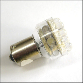

ребят, а что для вот таких светодиодных лампочек надо выводить отдельный минус?
вчера купил 2 штуки на стоп сигнал и габарит, а они не горят, мне сказали что там якобы центральный минус(или как это называется, я не курсе :-D).
