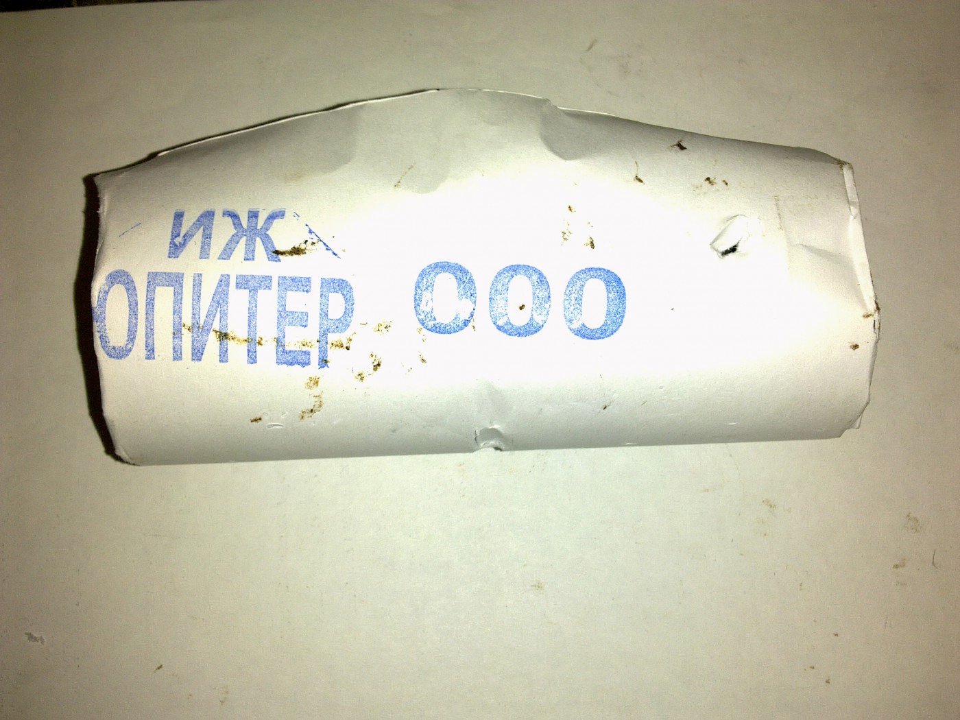

Всем привет! Кто нибуль покупал поршни в такой упаковке на юпитер? Какого они качества?
