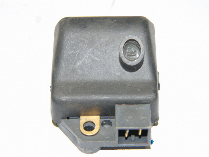

в релюхе вроде стоит транзистор КТ837Б 7 амперный на 30 ватт . может и потянет. но не надолго :)
так что три варианта.
перепаять на мощный транзюк на родном РП.
снизить нагрузку, к примеру в задние повороты вставить светодиоды.
или собрать на основе китайских релюшек от мопедов отдельный блок для аварийки
к примеру вот сайтик с описанием электронное реле поворотов
а тут для примера схемка
ток надо будет добавить пару диодов. чтоб когда подключишь, и включая штатное рп не моргали все четыре smile
Не у меня стоит какой-то КОЛУН, (так раньше радиолюбители называли транзисторы большой мощности в металлическом корпусе) диаметром корпуса с монету 5 руб.
Не 837, точно.
А зачем надолго? Мигнул 1...3 раза и хор.

значит у меня релюха посвежее :) тип такой
 21 апреля 2015 22:13
Сообщение #4759
какой-то КОЛУН
такие на четверках ставились, у меня тоже такое.
Цитата: DPbIH
тип такой
пятые, но современные - откровенный понос студента-двоечника.
