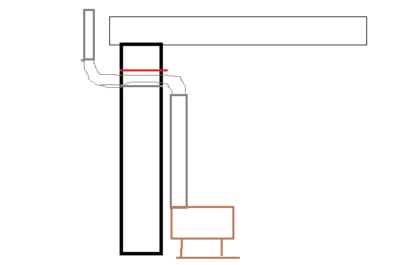

Пробиваешь в стене под потолком в том конце гаража где наибольшая высота дыру под трубу и трубу выводишь через стену:
2 трубы+ 2 загиба по 90гр.
Диаметр труб от 100мм, сейчас таких до х продается и всяких загибов к ним. Посмотри в отделах для бань и садовых домиков, вентиляции.
Даже если потом заберешь печку вентиляция все равно останется и принесет пользу.
Только над крышей до среза трубы делай не менее 1м, лучше 2м.
У меня пока печки не было, приходишь в мороз в гараж там все заиндевело, печки включил- все потекло.
Как поставил буржуйку - приходишь, хоть и минус в гараже -никакого инея все сухо.

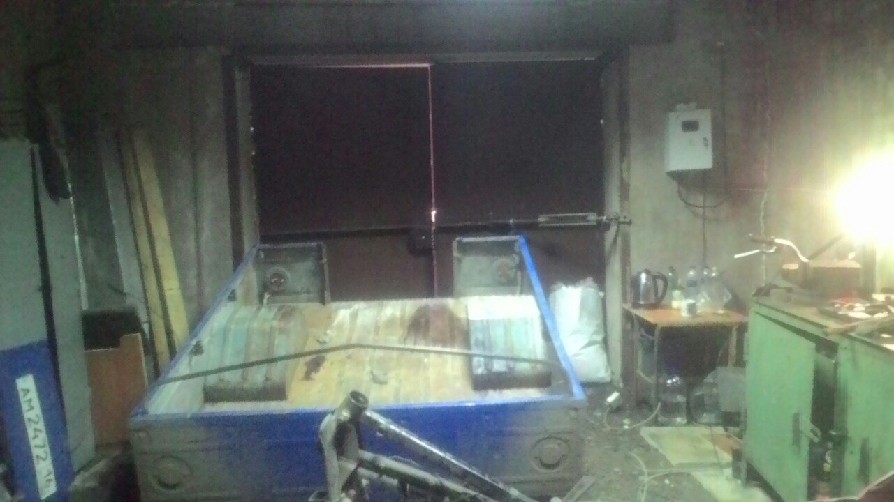

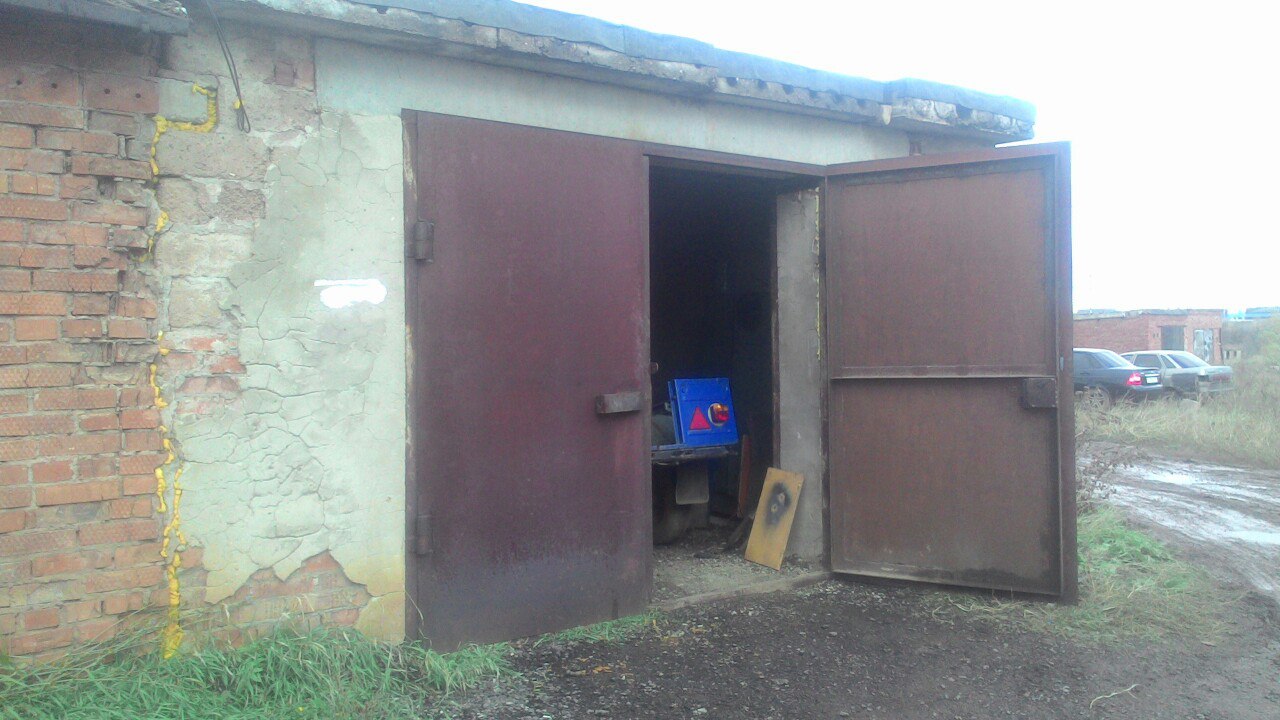

вообщем вот пока такие фото...днем буду там еще сфоткую.

Цитата: МКПробиваешь в стене под потолком в том конце гаража где наибольшая высота дыру под трубу и трубу выводишь через стену:это под печку?Цитата: МК2 трубывыход?Цитата: МК2 загиба по 90гр.вход?
Не мастер рисовать на компе:
Ну как-то так.
 23 декабря 2015 16:55
Сообщение #3565
МК,
понял...

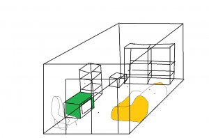

я лутше нарисовал sarcastic
Давайте порисуем гаражи paint

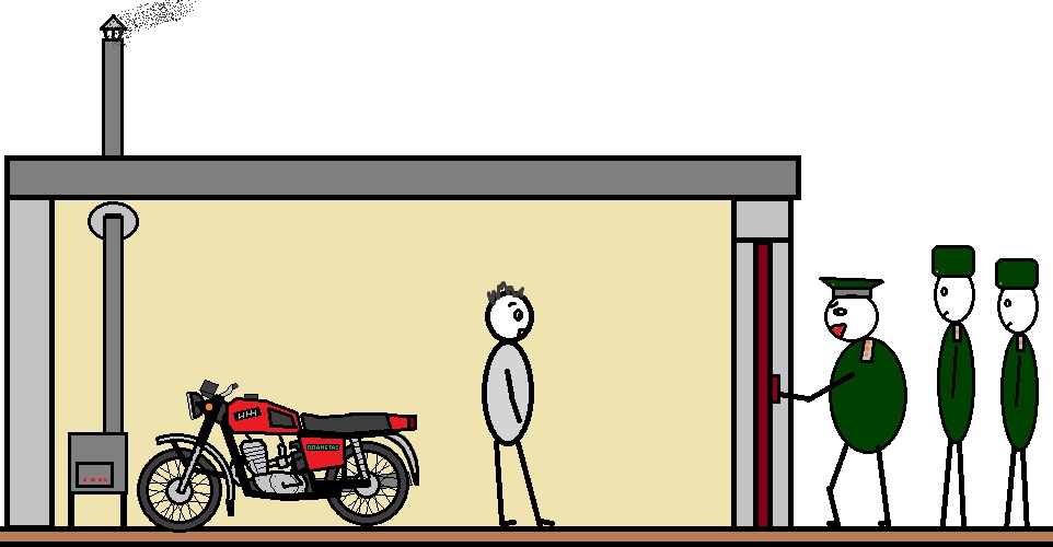

А почему у Олега руки пустые? 599844038
 23 декабря 2015 19:32
Сообщение #3572
Это Андрей себя нарисовал наверно. Тока почемуто трубы нету левой или это п5?
 23 декабря 2015 19:43
Сообщение #3573
А чё ему в них держать? Всё-равно скоро автомат вручат. sarcastic
Ну так Олежа же свой Юп продаёт, поэтому останется только П5.
