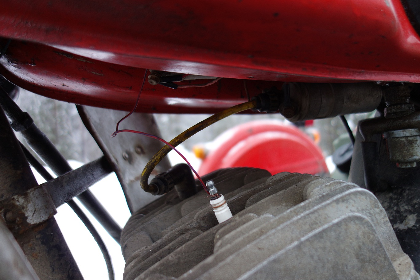

Вышла из строя катушка зажигания, а потом, один за другим - оба вв-провода! Спас положение вот такой маленький проводок сечением 0,75 кв. мм:
Юпитер не был бы Юпитером, если бы не смог доехать до дома. На одном цилиндре, потихоньку, на низких оборотах, на 3 передаче, я через весь город ехал домой.
Однако Володя не прав - этот проводок, накинутый на свечу, ещё как заливает! Шёл мокрый снег, и каждый раз, когда мимо проезжала машина и обрызгивала, Иж начинал глохнуть. Иногда ему удавалось подхватить и поехать, перед тем как остановиться, а иногда нет. Если он окончательно глох, то приходилось тратить много времени, чтобы завестись. Иногда я садил аккумулятор в ноль. Тогда приходилось ждать минут 10, после чего аккум немного восстанавливался, и Юпитер заводился.
Так Володя и не говорил что так ездить можно, лучше по науке и тд и тп НО у тебя и колпачки заливало, даже с солидолом.
Я летом таких проблем не испытывал, хотя в дождь ездил да в такой что по дороги бежали ручьи, помню только что задубел, был весь мокрый, и куртка и штаны, но отказов в работе цилиндров не наблюдал, дошагал до дома. Два раза в жизни я так дубел, один раз в дождь, второй раз когда в футболке и трикушках уехал, днем было жарко, а ночью подморозило до -1, этого хватило чтобы задубеть в кол на мотоцикле. Помню пассажиры ржали надо мной а я тихо матерился, так как темно, дорога в ямах, а свет на малых тусклый, а газонуть негде. /А эти ржут)
Меня потом с мота снимали в позе мотоциклиста, задубел, только пресиданиями и чаем отогрелся
Может это особенность аэродинамики ИЖа... а может потому что у меня стоят щитки. Они получается над цилиндрами стоят и защищают свеи от встречного потока воды...
У меня еще и утятницы нет, она есть но она замыкает на массу при установке, видимо там прокладка должна быть, все хочу купить пластиковую крышку, заехал в магазин за воздушным патрубком на УРАЛ, мой порвался, нет в наличии, топливных шлангов тоже нет. Вот так вот)) сказали будут позже, может быть... не пришлось бы заказывать такую мелочь..

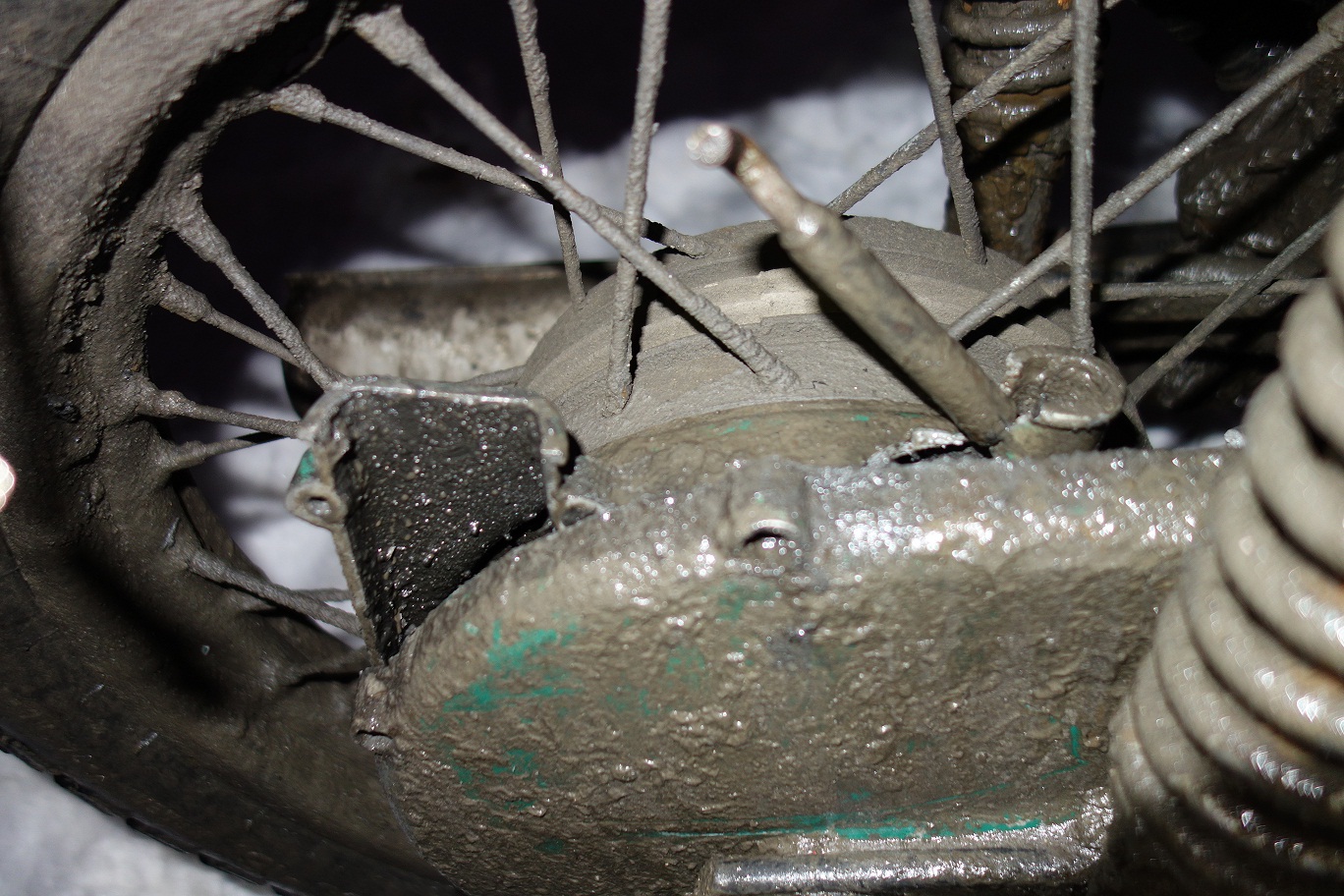

А задний барабан недавно разнесло на куски прямо во время торможения:
Нихуа! Это как такое получается?
Скорее всего! А ещё наверное потому что у Уралов спереди стоит крышка, которая скрывает катушку зажигания. А у Ижей прямо на выводы катушек льёт.
Сам не очень понимаю. Но на 100% уверен, что это произошло из-за того, что я стал регулярно пользоваться задним тормозом. sarcastic Я ведь сделал его, чтобы он офигенно тормозил. И ездил, радуясь.
Но более частое торможение приводит к более быстрому износу системы. В последнее время я замечал трещание при торможении, если не выжать сцепление. Мне казалось, что это могла ослабшая цепь проскакивать с зубца на зубец на звезде. Однако дело было в другом - наверное просто выкрутились и потерялись винты, которые стягивают задний барабан. Левая его половина осталась держаться лишь только на тромозной тяге. Но я не парился, т. к. если выжимать сцепление, то трещание не появляется.
И вот, в один прекрасный момент я ехал по трассе со скоростью где-то 80 и начал сворачивать в карман, который вёл на другую дорогу. Я стал притормаживать, т. к. скорость для манёвра была слишком высокая. И вдруг раздаётся треск. Я понимаю, что что-то сломалось. Чуть погодя, я понимаю, что лапка тормоза лежит в самом низу, а мотоцикл не останавливается. Тогда пришлось срочно выворачивать из кармана обратно на трассу, т. к. вписаться в поворот я бы не смог. Выскакиваю в какие-то сугробы на обочине трассы и пытаюсь снизить скорость. На обочине находится припаркованная фура, в которую мой мотоцикл и летит. Я поворачиваю руль, и выскакиваю из сугробов на дорогу... Обхожу фуру слева и, наконец, мотоцикл останавливается.
Оказывается, видимо не выдержал шплинт, который соединял тормозную тягу с рычагом на маятнике. После чего левая половина барабана провернулась на несколько оборотов, обломав всё что можно было.
Вот так теперь у меня нет тормозов.
don-t_mention
А, понятно. Я сразу себе каленый поставил, так что можно не беспокоиться.

а что не постаившь силиконки с норм колпачками? еще как вариант, развернуть катушки sarcastic тоесть выводы будут смотреть на тебя, если это возможно конечно))
Так у меня и стояли оба силиконовые. На одном из них современный супер пупер колпачок, а на втором обычный Советский. Советский прожил даже чуть дольше! acute
еще как вариант, развернуть катушки тоесть выводы будут смотреть на тебя, если это возможно конечно))
Так и будет.

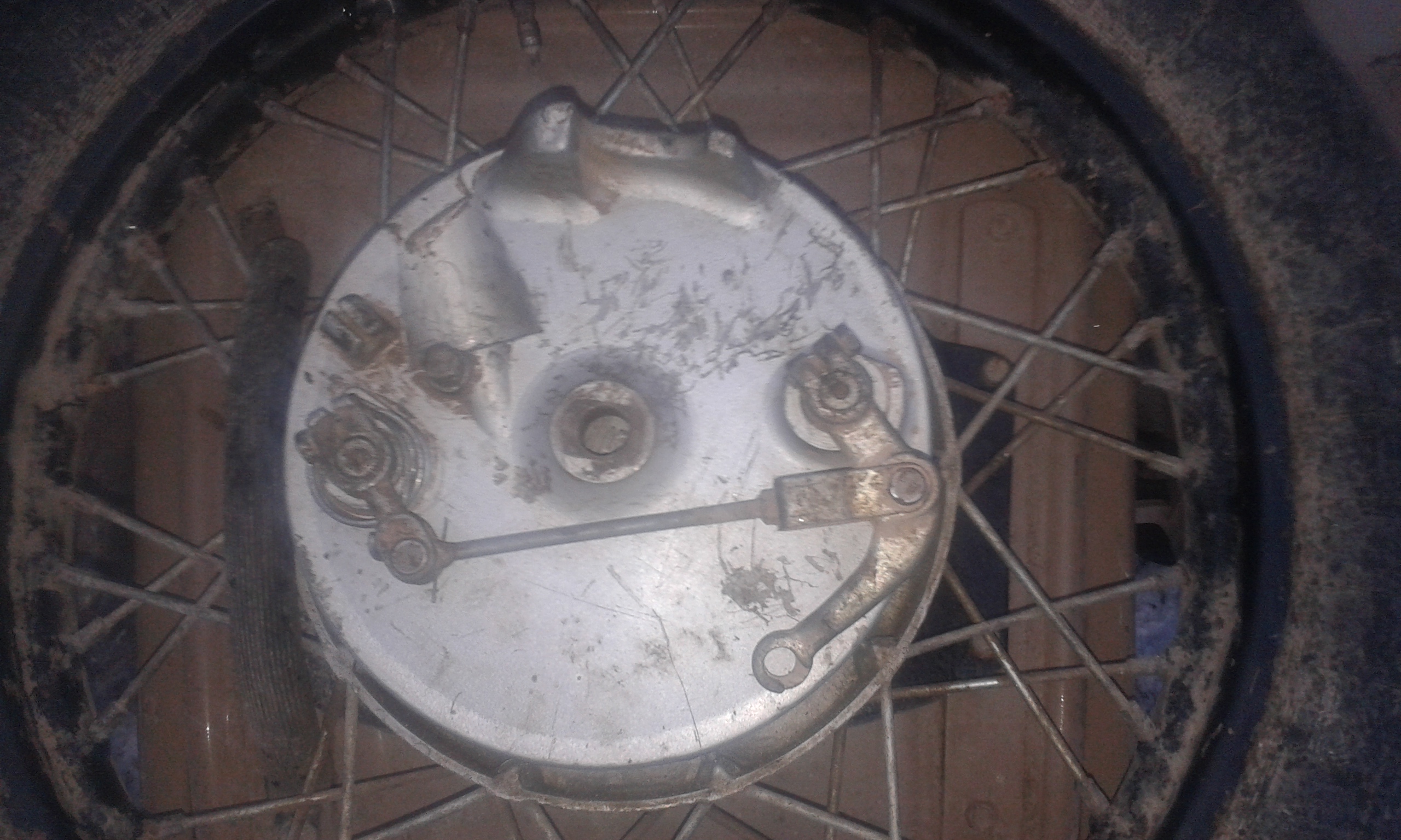

Знаю. И вообще уже давно хочу его поставить. Но ось не могу открутить! Заржавела, что капец!
А в нужную сторону крутишь?Резьба ведь левая smile
Капитан, не забудь сказать, что ещё надо стяжной болт ослабить! sarcastic
Есть вариант разогреть большим током, сваркой например.
Я уже давно весь крепеж смазываю, чтобы такой херни не было. Лучше всего для этого пушечное сало подходит - не вытекает и не высыхает. Откручивается все как по маслу.
Тоже было такое, когда ось не мазал литолом. Пробуй греть ось с обоих сторон, можно горелкой или обмотай промаслянной ветошью, должна легко открутиться.

Я перебрал себе уже)) Поставлю на ижа без док, а то там передний тормоз выжимаешь на руле и обратно не возвращается....
