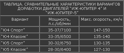

Самая важная часть работы – доводка цилиндропоршневой группы. Исходите из того, какой двигатель доступней – “Юпитер-4” или “Ю-5”. “Четверка” в штатном исполнении более формирована (28 л.с./5900 об/мин против 24 л.с./5000 об/мин) а значит, возни с ней меньше.
Я изготовил и испытал четыре разных варианта, по два на базе мотора “Ю-4” и “Ю-5” (рис. 3, табл. 1).

Все это я проделал со своим “Ижом”. Что получил? Мощность двигателя “Ю-4” возросла до 35-37 л. с. при 7100 об/мин (табл. 2) -данные проверены на специальном стенде. Теперь могу ездить в спортивном стиле. Чтобы подчеркнуть этот стиль, установил на мотоцикл “лежачий” руль от древней “Планеты”, повернутый задом наперед, за счет этого рукоятки опустились. Сантиметров на 10 отодвинул назад подножки. Мой спортбайк уверенно обгоняет стандартные “Явы” и “Юпы”, не говоря ужо всяких оппозитах.
