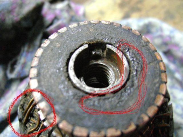

Добрый день) Вот проделанная работа: убрал старую прокладку под контактами(она уже не изолировала) - поставил новую, из паронита. Не было на одной щетке скобки, фиксирующей пружинку - была 12В, взял, подогнул, идеально подошла. Вот фото, прошу помочь мне советом: у меня все правильно подключено? scratch
А вот на этом фото видно, как неровно обломился усик якоря. Что вот тут делать никак не придумаю

затягивать будешь не должен провернуть,Якор отмыть бы не мешало.

samoilow.artiom,
ну все равно, хоть малый стопор, да нужен
отмыть? я где ты грязь тут увидел?)
он 2 часа в бензине от всякой бяки отмыкал)
Сообщение отредактировал Motor - fan - 4 августа 2013 11:18

передняя часть ротора. Или это поверхность такая?

Motor - fan,
Щёткой зубной попробуй отмыть чище будет .

передняя часть ротора? а это разве не слой изолятора? я скоблить пробовал, не грязь это точно! думаю, якорь из этого и состоит
samoilow.artiom,
там, где сама обмотка идет, чистить зубной щеткой не буду, т.к. обмотка уже староватая, 60 г.в. как никак smile
ВОТ СЛЫШАЛ ПРО ЛАКИНИРОВАНИЕ якорей. На одном сайте прочитал на форуме, что полезно будет для изоляции якоря пропитать его обмотку лаком. Что на это скажешь?)
вот тут тоже такой же слой(только оранжевый). Думаю, это слой изолята, просто на моем якоре годы уже взяли свое и он потемнел smile
это даст допизоляцию и улучшит износостойкость.
