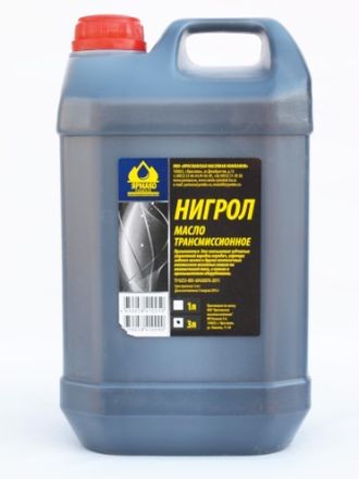

Кстати аналог Мовиля - Тектил, не воняет.

МК,
ОНО?

Цитата: Skampf
МК,ОНО?
Похоже.
Не читается мелкий шрифт, но на моей было написано Масло трасмиссионное для промышленного оборудования Нигрол.
Нашёл картинку получше. Там это есть!
Думаю у нас в магазине оно продаётся.
Его любили лить в Москвичи и Запорожцы в КПП и прочие мосты))
