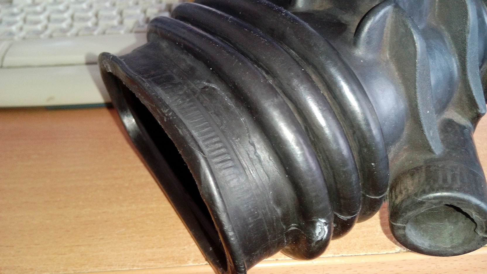

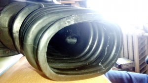

По поводу Ауди. laughing Вчера ездил на ней в очередной раз без гофры. Включаешь пусковую форсунку - и попёр. Педаль газа теперь регулирует не количество смеси, а качество. Поэтому стоять на ХХ со включенной форсункой нежелательно, чревато повышенным расходом. А также на педаль газа нужно давить совсем чуть-чуть, иначе топлива не хватит, и машина заглохнет. Разгон очень затяжной, а максимальная скорость (не по врущему спидометру) около 60 км/ч, ну с горки может 70. Кстати, заметил, что если на светофоре не выключить пусковую форсунку, то а время работы на ХХ топливо будто бы накапливается во впускном коллекторе, а когда загорается зелёный, то Ауди очень бодро набирает скорость. Хз, где там это топливо накапливается, но это факт))
Проехал уже в таком аварийном режиме около 250 км. Сегодня хочу покончить с этим! Попытаюсь снова подлезть к подушкам КПП и поменять их. В этот раз я купил подходящий инструмент.
Сраная ока и зи лийб Фрауляйн:
Это можно сказать моё первое селфи:
Вот так езжу, без гофры:
А вот, насколько гофра порвалась:
Вот как я её починил суперклеем:
Но ставить её пока не буду, потому что силовой агрегат болтается без подушек КПП, и гофру может легко порвать в очередной раз. А это вам не просто резинка, это эксклюзивная деталь, снятая с производства!
