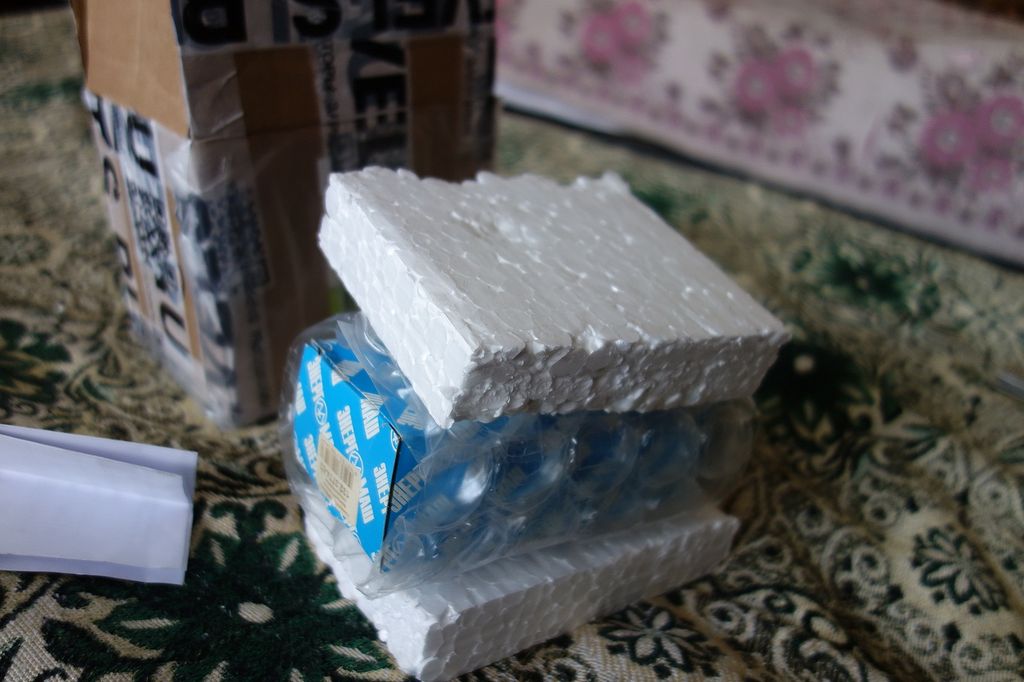

Вчера пришла посылка с коммутатором.
Он был очень хорошо упакован:

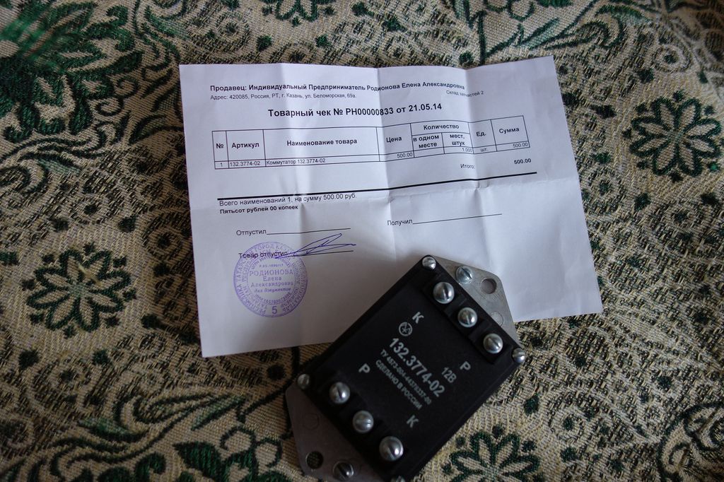

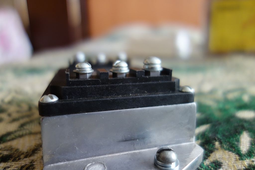

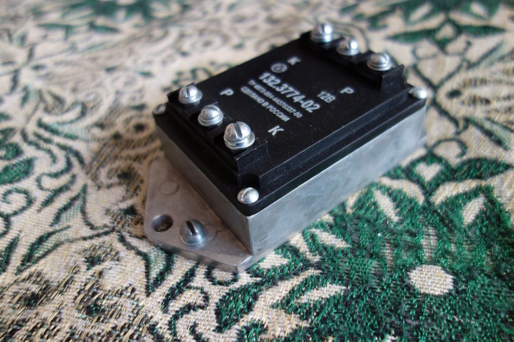

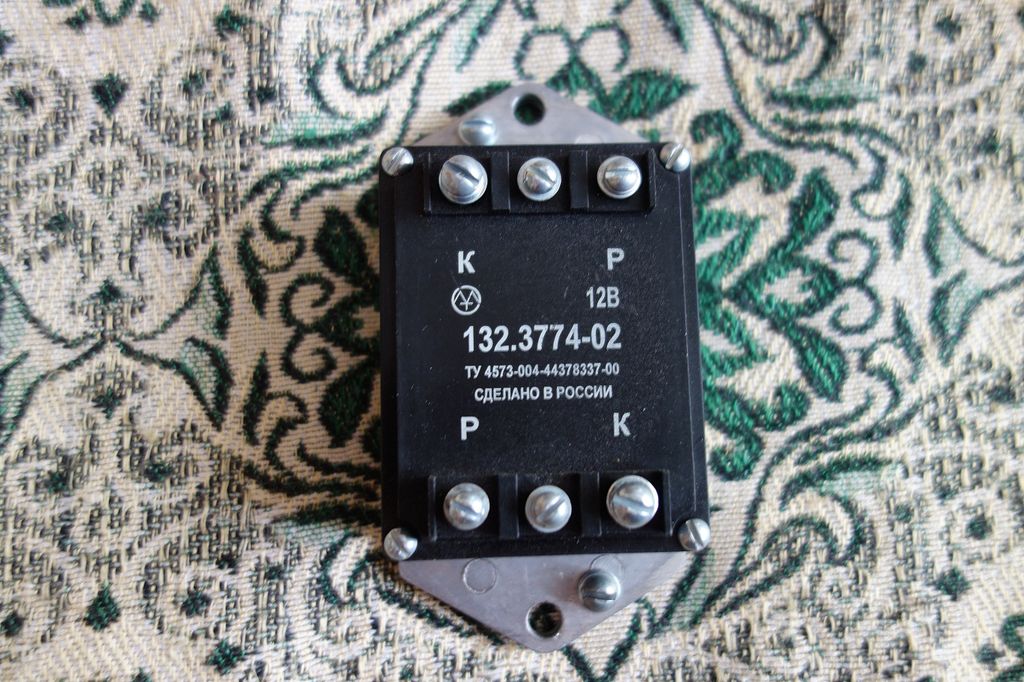

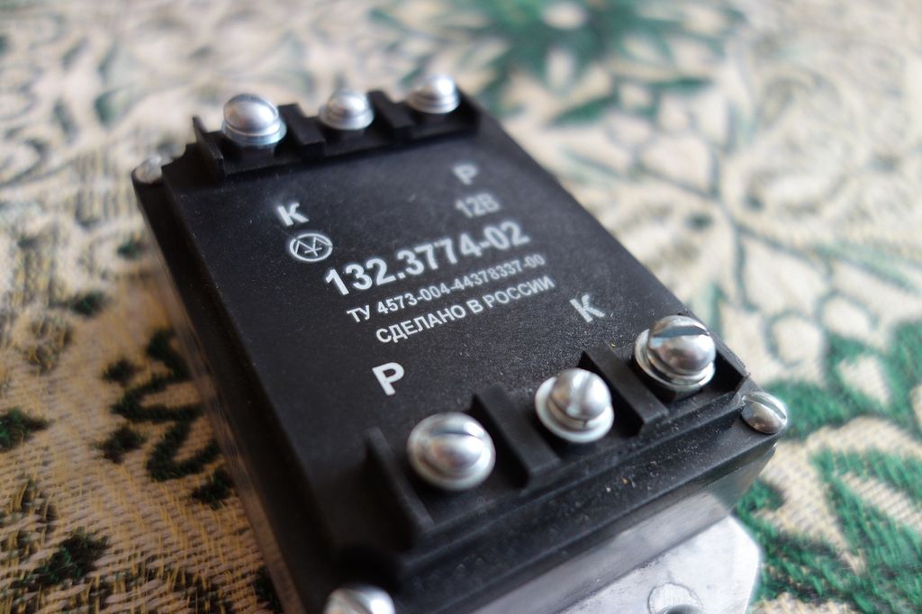

Вот и он сам:
Даже гарантия - 2 года!
Буду делать себе контактно-транзисторную систему зажигания.
Заказывал коммутатор на этом сайте: ссылка.
Обошёлся он мне в 500 рублей вместе с доставкой.

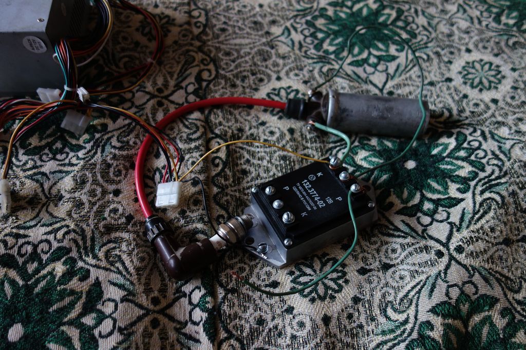

Решил проверить его. Подключил Ижевскую катушку зажигания одним концом к клемме "К" коммутатора, другим - к безымянной клемме. Свечу воткнул в бронепровод и положил на массу коммутатора. Подключил к этой схеме компьютерный блок питания - жёлтым 12-вольтовым проводом на клемму "К", а черным на массу коммутатора.
Чтобы сымитировать работу прерывателя, подключил кусок провода одним концом к клемме "Р", а другой конец прикасал к массе. Когда отсоединяю провод от массы - пробивает искра. Искра довольно сильная! Сильнее, чем без коммутатора. А самое главное, провод не искрит! А значит контакты у меня пригорать больше не будут! dance2
Вот видео:

Я пришёл к выводу, что для меня КТСЗ лучше, чем БСЗ.
Во-первых, она дешевле, чем БСЗ - я отдал всего 500 рублей.
Во-вторых, она гораздо надёжнее. Ведь я буду ездить на дальняк. Если у меня выйдет из строя коммутатор, я просто переподключу несколько проводов и поеду дальше уже на обычном контактном зажигании, не используя коммутатор. Если у меня выйдет из строя катушка зажигания, то я спокойно доеду до близжайшего магазина на одном цилиндре. Если у меня выйдет из строя один из кулачков, то я также смогу спокойно уехать на одном цилиндре. Если у меня выйдут из строя оба кулачка, то я уже придумал, как из обычного звукового сигнала Ижа сделать Аварийное Зажигание для КТСЗ. smile А если бы у меня на БСЗ вышел из строя коммутатор, бобина или датчик, то я бы встал. Без запасных деталей бы точно не обошёлся. Но не всегда же с собой имеется ещё один коммутатор, громоздкая бобина или АЗ. sarcastic
В-третьих, с КТСЗ контакты пригорать не будут, в отличие от обычной КСЗ. А также в КТСЗ штатные конденсаторы не требуются, и можно не переживать, что кондёр сгорит.
В-четвёртых, при использовании родных ижевских катушек, искра почти такая же мощная, как и на БСЗ.
Единственный минус - кулачки трутся, и со временем зажигание может сбиться. Но если использовать хороший СССР прерыватель, то оно собьётся лет через 20, и то не факт. smile

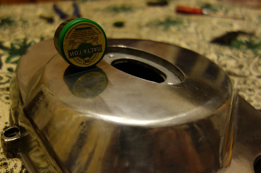

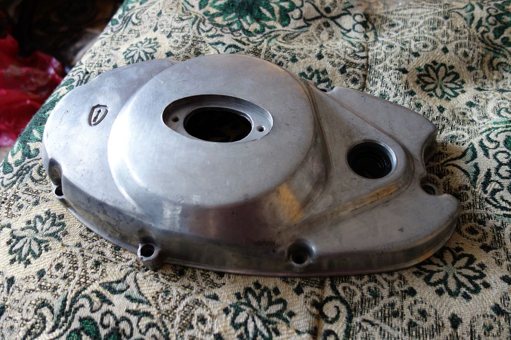

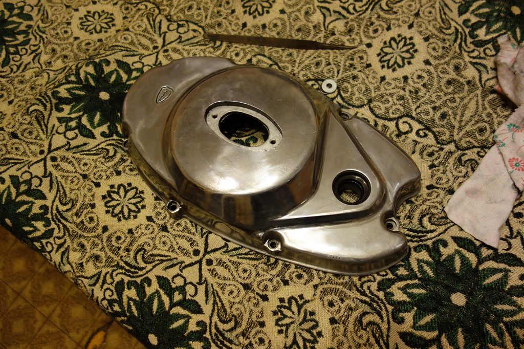

1. 14 мая я наполировал левую крышку.
Было:
Стало:

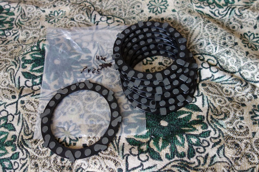

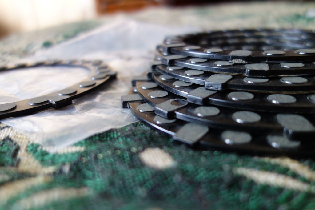

2. 22 мая я решил, что мои диски сцепления, хоть и Советские, но уже никуда не годятся. Они были уже сильно стерты, причем стерты были неравномерно. И на стекле у них есть небольшой перекос.
Поэтому я съездил в другой город и купил новые диски сцепления. Называются "Ферридо", в комплекте 7 штук. Не похоже на китай. Отдал 175 рублей. Ложил на стекло, лежат плотно, ни малейшего перекоса! goodgood

Молоток! Отполировано круто! goodgood Я вот тоже правую крышку, задний и передний суппорт, рычажок обогатителя до зеркала отполировал.
Если интересно, зайди, посмотри.
Спасибо! Полировал войлочным диском с насадкой на дрель.
В планах отполировать весь картер! smile

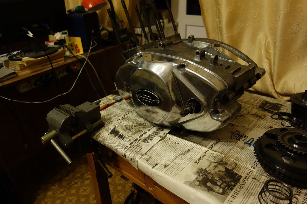

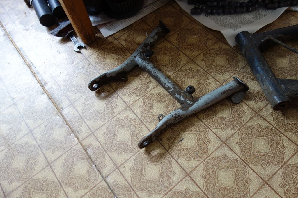

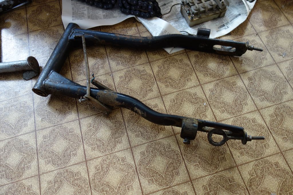

Кстати! Я ж вернулся уже из гаража и притащил домой маятник, чтоб помыть:
И центральную подставку:
Родная износилась, и на ней Ижак очень плохо стоял на неровной поверхности. А эту мне подогнал друг, она с Юпитера 4. Очень удобная, даже отбойные резиночки стоят, чтоб не хлопала. smile Помою, а потом поставлю к себе на Иж. Красить не буду. don-t_mention
