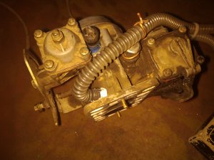

КПП была снята. Далось нелегко. 3 болта приржавело намертво - болт крепления стабилизатора и болты крепления рулевой рейки к подрамнику. Два удалось спилить болгаркой, а последний подлезть можно было только полотном по металлу. Часа 3 пилил, лёжа на полу гаража в 20-градусный мороз. Мне было дико некомфортно, но я справился. Потом на следующий день был жуткий отходняк, руки опустились, не мог ничего себя заставить сделать.
В общем це КПП:
Доработал посадочное место под стартер 2110:
Стартер встал:
Сейчас надо выбить обломки болтов из подрамника, поменять корзину сцепления + диск + выжимной, и можно всё собирать обратно.
